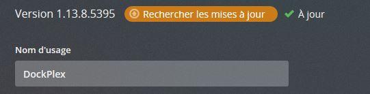

Merci pour ce tuto, ça fonctionne bien j'ai juste un doute sur la disponibilité du transcodage HW sur un DS216+ ?
Pour moi c'est dispo vu que j'ai bien /dev/dri/renderD128
Le hic c'est que je n'ai pas l'option dans la partie transcodage des réglages. (registre linuxserver/plex en version latest = V1.13.8.5395).

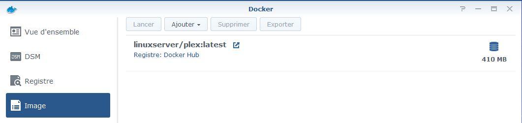

Tu utilises quelle image dans docker ?
Et bien je pense avoir pris celle indiquée dans le tuto, à moins que quelque chose m'échappe :

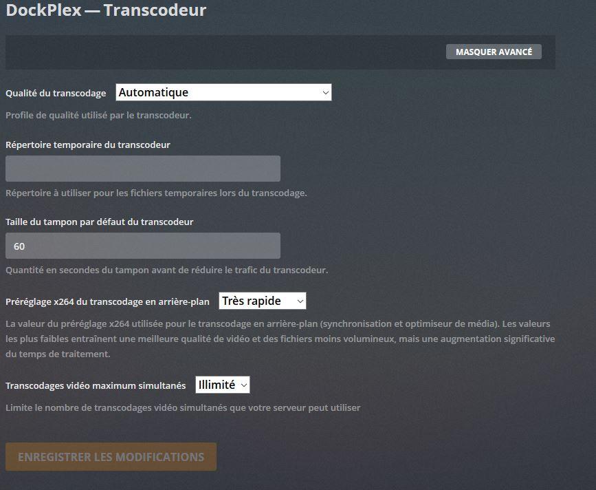

Et après installation ça donne ça coté plex :
Bon en fait j'étais un peu à la ramasse 🙃 pas de transcodage HW sans plex pass, si j'ai bien compris ?

Il y a 6 heures, Herbs a dit :
dsl.
Ah oui effectivement, j’ai toujours pris le pass, donc j’ai zappé 🤣
Fait un abonnement d’un mois avec le code HDHR01MONTH, cela offre 1 mois gratuit d’abonnement, suffit d’annuler avant la fin.
