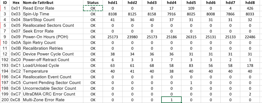

Sur un DS1815+, 6Go, plein de WD Red 4To j’ai un test SMART basic hebdomadaire et un étendu mensuel.
J’ai un retour du syno
>Ce qui suit est votre rapport mensuel concernant la santé des disques sur Synology1815. Vous pouvez également vérifier la santé des disques individuels au Gestionnaire de stockage > HDD/SSD > Info santé.W
>Disque 8:
>Nombre de reconnexions au disque 2
>Nombre de mauvais secteurs 0
>Nombre de ré-identifications du disque 0
Et ceci depuis un bon moment, je ne m’en était pas inquiété avant (peux être/certainement à tord).

Test SMART rapide, Ras
Par curiosité, j’ai jeté un oeil aux autres disques et ci joint un résumé des tests SMART (rapides) qui me semblent pas top du côté des disques 4, 5, 7 et 8.
Vos avis, conseils ..
PS: je viens de lancer un test SMART étendu sur HD8, retour dans bcp d’heures.

Perso, je ne vois rien d'alarmant mais attendez d'autres avis. Il faut en tout cas surveiller les évolutions. Faire des tests smart étendus sur les disques pour en savoir un peu plus.
Les reconnexions sont un peu plus inquiétantes car elles sont généralement le signe d'un disque un peu à la traine. Les RED sont soit disant moins sujets à ce phénomène. 4 reconnexions, ce n'est pas non plus critique, mais si ça se renouvelle plus tard, il sera préférable de remplacer le disque. A surveiller.

Mais ce qui m'a le plus inquiété c'est de voir "l'état" des autres disques, 4, 5 et 7.

Bon, ben les anciens disques sont passés "par l'utilitaire WD" et .. RAS!!!!
Tant pis, je donnerais ceux qui me semblaient les "plus pourris" à mes nouveaux meilleurs nouveaux amis et le 1815 à reçu des 6To tous neufs.
