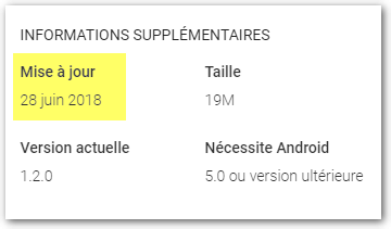

L'appli à été mise à jour il y a pres d'un mois:
Tu préconises que je fasse quoi?
