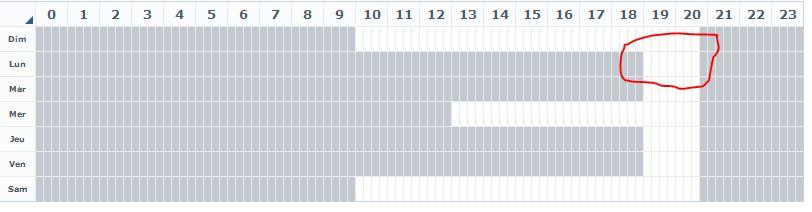

Je viens de faire la mise à jour et tout semble fonctionner. Par contre j'ai un affichage bizarre dans Safe Access. J'ai configuré l'accès à Internet pour mon fils jusqu'à 20h45 :

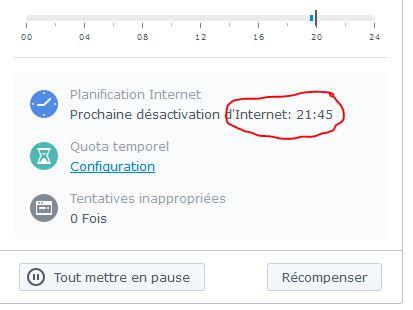

Et sur l'affichage des profils, c'est 21h45 qui est annoncé :
Par contre c'est 20h45 qui semble pris en compte par le routeur.
Vous avez aussi ce problème ?
Perso j'utilise pas Safe Access. mais verifie que dans le Panneau de config /systéme/option régionales que le fuseau horaire et le bon.
si oui c'est un bug.
cdt
J'ai ouvert un ticket et j'ai eu confirmation de Synology que c'est un bug qui sera corrigé.
