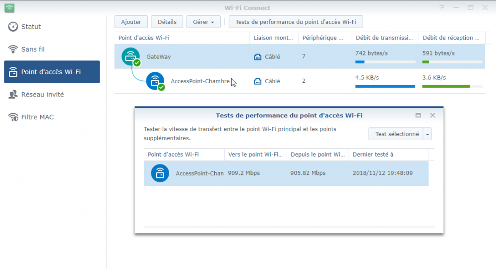

Je l'ai indiqué plus haut. La config se fait d'abord en sans fil comme tout autre système wifi MESH. La communication entre le RT2600AC et le MR2200AC fonctionne tres bien sur la bande 5GHz dédiée. Le fait de passer sur du filaire est possible car j'ai des prises RJ45 dans toutes les pieces et me permet simplement d'avoir un lien à 900 Mbs entre le routeur et le boitier MESH (on peut voir la qualité et le debit du lien entre les 2 modules dans Wifi Connect). J'exploite donc à fond ma connexion fibre et le surf est ultra réactif sur tous les périphériques wifi.

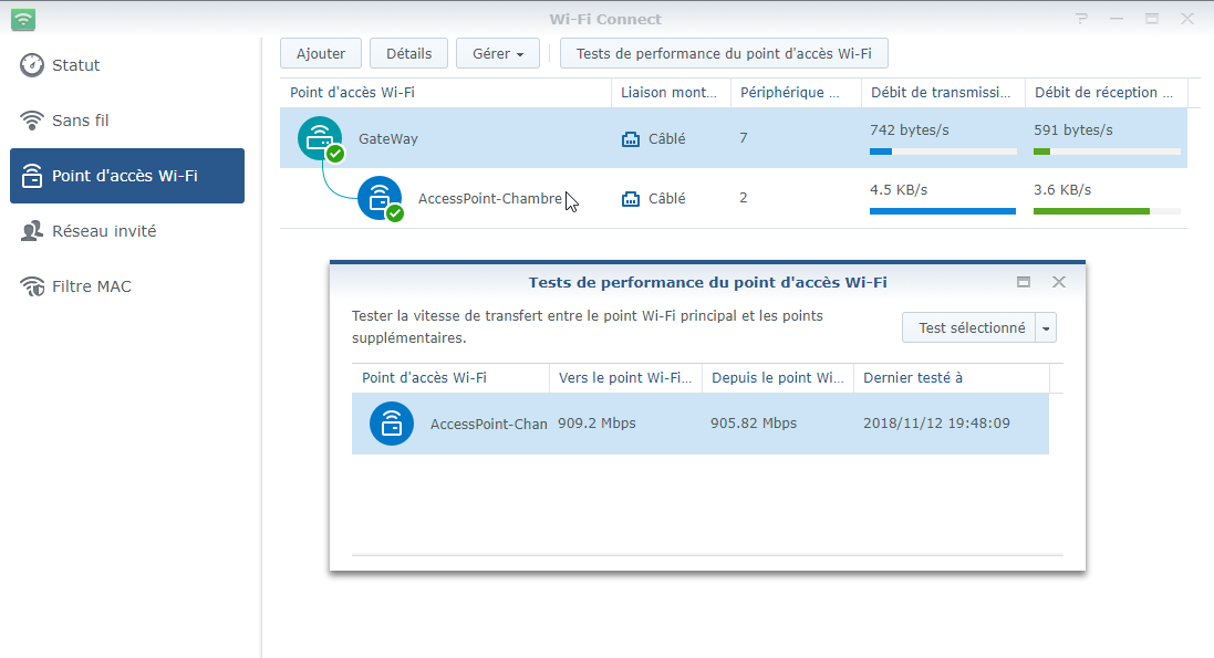

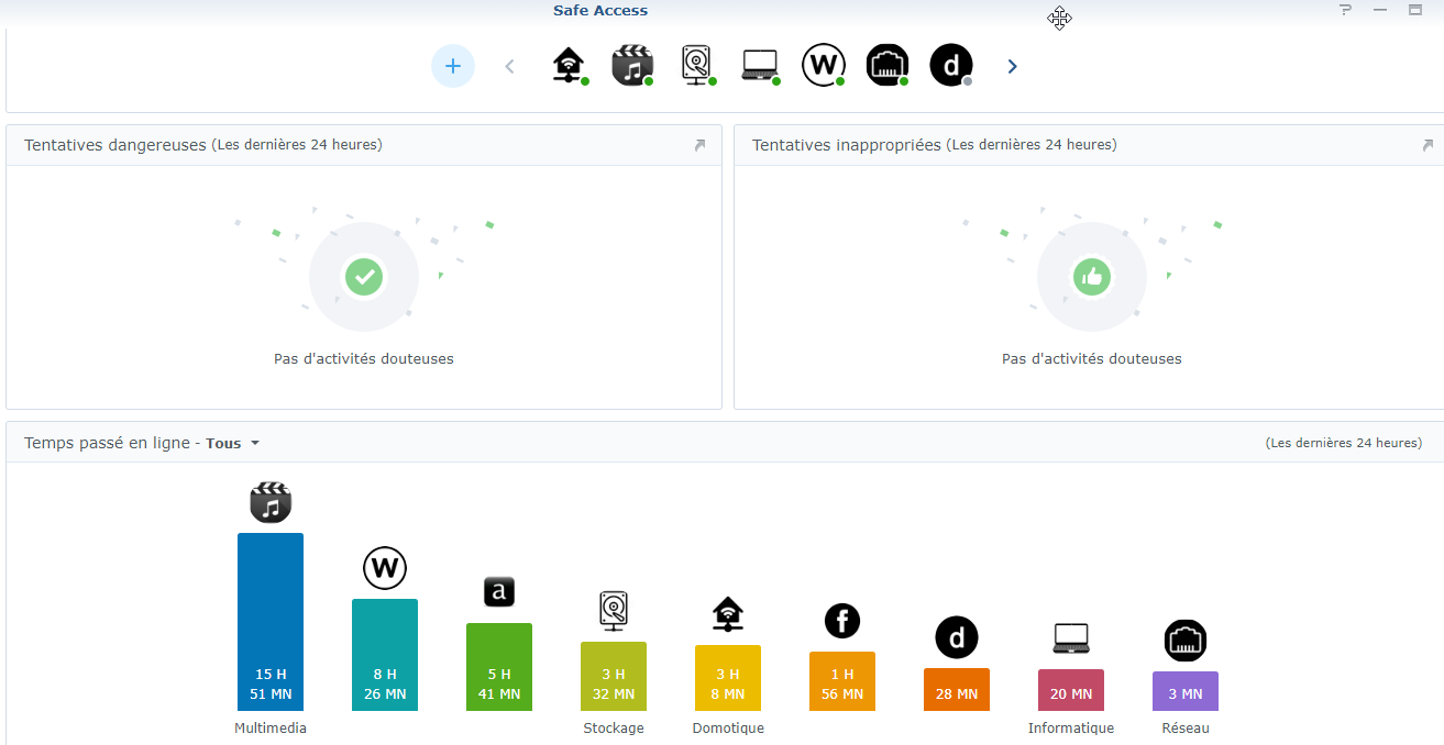

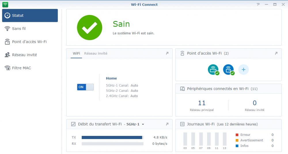

Hello !
Comme convenu quelques screenshots !
Je réitère que je suis pleinement satisfait du combo RT2600AC + MR2200AC !
C'est de loin la solution routeur + borne mesh la plus personnalisable et performante que j'ai pu tester jusqu'à présent, loin devant les Linksys Velop, Netgear Orbi et Google Wifi que j'ai eu en ma possession.
Ce que j'apprécie c'est le niveau de paramétrage et surtout de monitoring que l'on peut avoir sur son réseau local par rapport aux solutions concurrentes évoquées plus haut.
Par ailleurs, le système d'appairage/installation du routeur principal avec les bornes MR200AC additionnelles est simplissime : Synology a vraiment fait du bon boulot.
Bon, il reste quelques petits bugs ou lenteurs dans certains menus ou endroits de l'interface mais des mises à jour devraient rapidement corriger celà.
Une deuxième borne devrait rapidement s'ajouter à mon installation pour mieux couvrir le salon et la cuisine 🙂

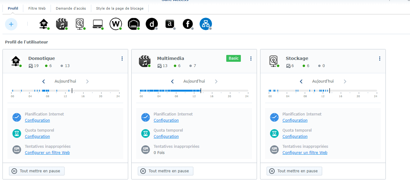

merci du retour  .
ayant   acquie un  Mr2200ac  .
je suis en train de le découvrir je vois au niveaux des profil tu en a plusieurs:   stockage domotique  ect
j'ai pour l'instant  fait un seul profil réseau    avec la filtrage sur la  pub .
peut tu détailler ce que tu a fait  cela permettras de mieux parametrte ce cote la du routeur
merci
J'ai juste créé des profils spécifiques en fonction des types de périphériques (domotique, multimédia, stockage) ou des utilisateurs : cela me permet de régler finement la façon dont ils accèdent au réseau local et à internet. Dans un profil donné, je peux intégrer tel ou tel périphérique, définir une planification horaire d'accès à Internet, configurer des filtres web (antipub, safesearch, controle parental et contenus approuvés). C'est essentiel quand on a des enfants à la maison avec leurs tablettes, smartphones ou PC portables 😉

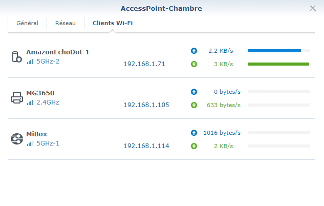

Une question part rapport au différent point d'accès, est-il possible de choisir manuellement la connexion d'un périphérique au point d'accès voulu part mes soins ?
Hello !
Je ne suis pas sur de comprendre. Le principe du mesh est de permettre aux périphériques sans fil de se connecter de manière transparente au point d'accès offrant le meilleur signal.
Du coup, il n'y a pas moyen d'empêcher une borne de fournir le signal a un périphérique donné, dans cette configuration.
A ce moment il faudrait plutôt installer le MR2200AC en mode point d'accès indépendant (pas de mesh) depuis sa propre interface en activant éventuellement un filtrage MAC sur le périphérique à bloquer.
