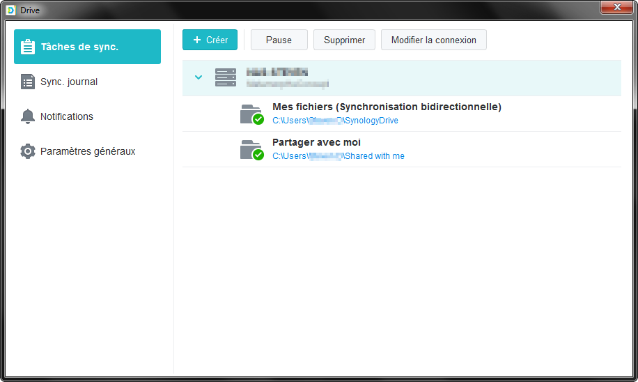

Salut à tous,
Quelle différence y a-t-il entre le dossier SynologyDrive et le dossier Shared with me?
Je ne saisi pas bien la différence.
Actuellement, je mets mes fichiers dans SynologyDrive.
Est-ce avantageux?

Encore une fois, le dossier SynologyDrive est un dossier personnel contenu dans le home de chaque utilisateur pouvant bénéficier de Drive selon les droits donnés par l'administrateur.
D'autres utilisateurs peuvent aussi partager des fichiers avec moi? Il y a un dossier "Dossier de l'équipe".
Oui et non. D'autres utilisateurs peuvent partager avec toi via Drive en te fournissant par exemple un lien de téléchargement ou directement via ce fameux dossier "Share with me".
Exemple :
Paul partage en lecture seule le fichier facture.pdf à Pierre.
Alors Pierre verra dans son dossier "Share with me" le fichier facture.pdf. Il pourra le lire mais pas le modifier ou le supprimer du dossier.
Pour le "dossier d'équipe", ça n'est pas la même chose. C'est l'administrateur qui choisi un ou plusieurs dossiers partagés et qui peut y accéder avec certains droits.
Ensuite, ces personnes auront accès via le dossier d'équipe à ces fameux dossiers partagés que l'administrateur aura mit à la disposition de ces personnes.

Le 10/02/2019 à 20:51, Zeus a dit :
Tu n'as toujours pas compris mes explications ?!
Je dois t'avouer que non 🙄
Je fais des test d'un PC à l'autre mais je ne comprends pas trop comment ça fonctionne.
Je suis sur mon PC Win 7, je créé un fichier dans SynologyDrive. Je vois ce nouveau fichier sur mon PC Linux et sur mon téléphone.
Je suis sur mon PC Win 7 , je créé un fichier dans Shared with me, celui-ci (le nouveau fichier) a une croix rouge et je ne le vois pas dans Share with me de mon PC Linux
Je suis sur mon PC Linux, je créé un nouveau fichier dans SynologyDrive. Je le vois sur mon PC Win 7 et sur mon téléphone.
Je créé un fichier sur mon PC Linux dans le dossier Shared with me. Je ne le vois nul part ailleurs.
Je créé un nouveau fichier et un nouveau dossier depuis mon téléphone sur SynologyDrive. Je les vois sur mon PC Win 7 et sur mon PC Linux.
Je n'ai pas accès à Shared with me depuis mon téléphone.
Jusque là, c'est logique puisque tu as installé Drive partout et que donc ça synchronise partout aussi.
Logique aussi, tu n'as toujours pas compris son fonctionnement...
Le dossier Shared with me est utile entre PLUSIEURS utilisateurs. Dans ton dossier à TOI (Share with me), il faut que ce soit un autre utilisateur qui fasse un clic droit sur un de ses fichiers ou dossiers et clique sur "Partager". Ensuite, il te choisit et les données iront dans TON dossier "Share with me".
Comma la première fois, c'est normal !
Logique aussi. Voir plus haut...
Toujours aussi normal comme comportement.
Sur Drive (smartphone, ce dossier s’appelle "Éléments partagés" .
Est-ce que tu as tout compris maintenant ?!
Mon exemple était pourtant clair dès le début non ?!
Exemple :
Il y a 20 heures, Zeus a dit :
Ça y est, j'ai enfin capté 😀
Le dossier Shared with me ne m'est donc pas utile. Tout du moins, pour le moment, du fait que je suis seul à utiliser Drive et que je m'en sert pour partager des fichiers ou dossier entre mes PC Win 7 et 10, mon PC Linux et mon téléphone.
Je n'utiliserais donc que SynologyDrive.
Merci de ta patience.
C'est tout à fait ça. On y est arrivé 😂
