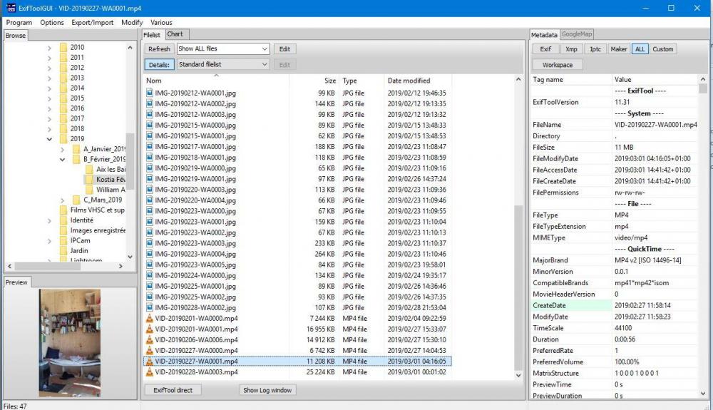

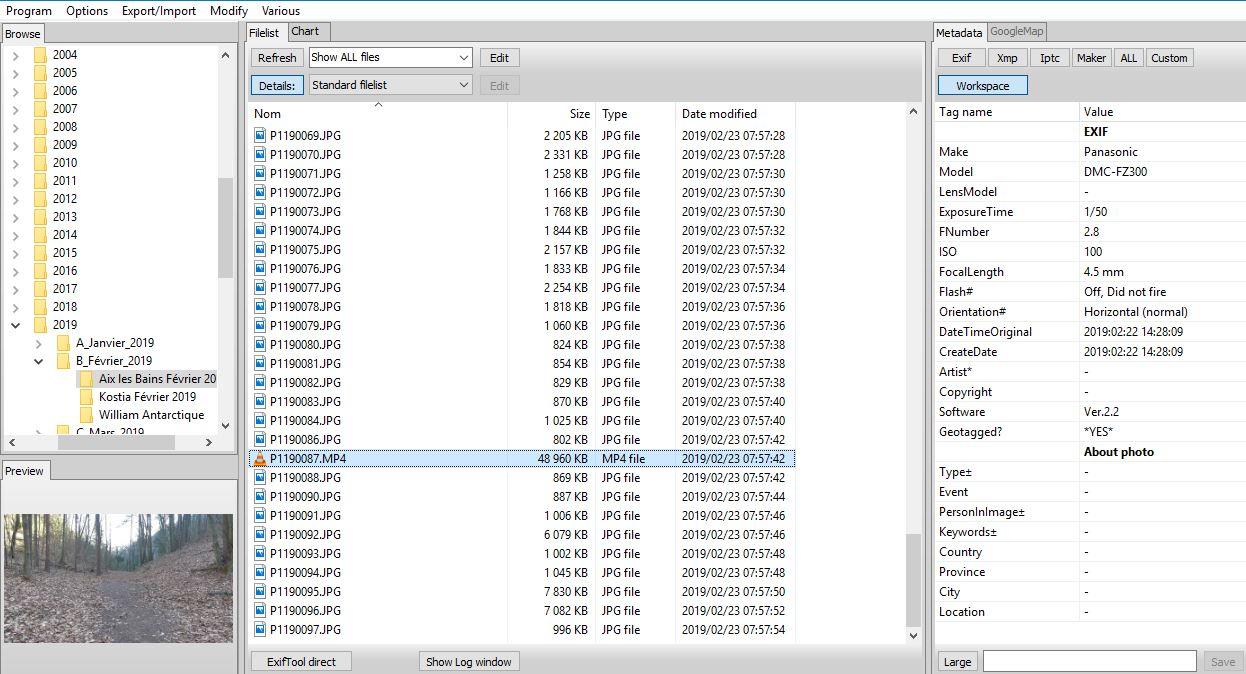

Oui et ce qu'il y a de curieux c'est que sur certaines vidéos il y a des exif  (video prise avec un APN panasonic) :
et sur d'autres, l'onglet EXIF est vide  mais on trouve les dates en métadata  quicktime :

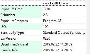

Donc je pense que Moments se base sur la DateTimeOriginal du cliché qui n'est pas la CreateDate .
Pour la deuxième vidéo la DateTimeOriginal est bien plus bas et c'est le 19 février 2019 donc 8 jours avant la CreateDate (qui doit être la date de création de la copie sur le PC).

Bon je me suis livré à un petit test avec une vidéo avec les 5 dates suivantes :
et plus loin:
Ce qui prouve contrairement à ce que je disais qu'il y a des métadonnées ExifIFD dans une vidéo et que la date de modif peut effectivement être antérieure à la date de création. La date originale reste la plus ancienne (ouf).

Oui tu as raison. J'ai fait quelques tests supplémentaires. La date prise en compte pour la chronologie obéit à une hiérarchisation des dates.Quelque chose dans le genre :
D'abord DateTimeOriginal (la date de prise de vue) puis si celle-ci n'existe pas MediaCreateDate (date de création du média, par exemple la date de création d'un film fait avec une appli) enfin FileCreateDate (date de création du fichier).
Pour ton problème en cas de doute il faut effectivement s'assurer que la date de prise de vue existe toujours. J'utilise EXIFtoolGUI + un fichier exiftool qui lit un grand nombre de métadata.

oui c'est la même chose que le fichier exiftool pour Windows que j'utilise. Mais cette appli est en ligne de commande.
L'appli EXIFtoolGUI en facilite l'utilisation. Elle utilise exiftool  mais l'interface est celui d'une application windows classique.
Comme cela:
