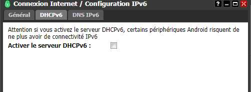

@CoolRaoul il y a cette phrase quand l'interface qui m'interpelle
Attention si vous activez le serveur DHCPv6, certains périphériques Android risquent de ne plus avoir de connectivité IPv6
il y a 5 minutes, firlin a dit :
Je ne l'ai pas activé

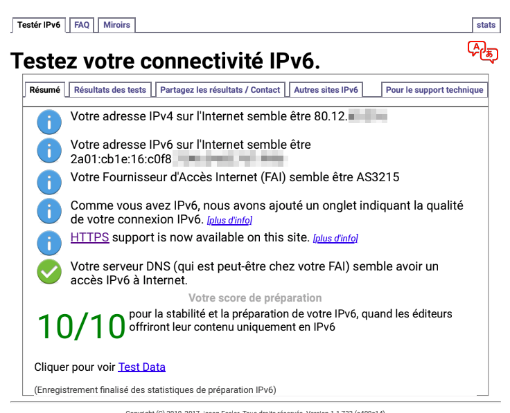

Peut être que ton opérateur mobile ne supporte pas encore IPV6. Je suis chez orange et viens de tester par test-ipv6.com.
Il me dit : pas de connectivité IPV6.

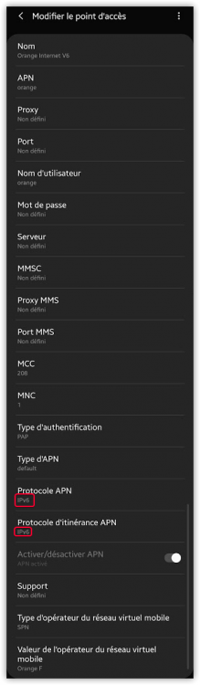

En redéfinissant un nouvel APN en IPV6 ça semble OK:
Voici la conf que j'ai appliquée:

OK, après les modifs proposées par CoolRaoul, j'ai moi aussi une connectivité IPV6, mais ma note n'est que de 9/10 (nul n'est parfait).
Le point manquant provient du serveur DNS qui n'a pas d'accès IPV6 à Internet.
Ca ne doit pas poser de problème pour tester l'accès externe à mon réseau (si je donne une adresse IPV6 en clair).
