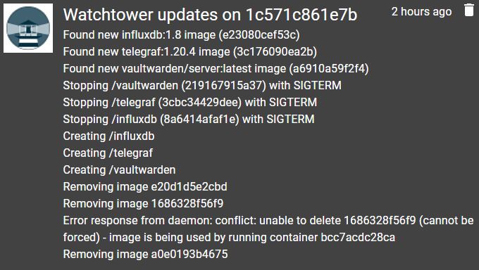

Watchtower m'a fait une MAJ de telegraf 1.20.4.

Il y a 4 heures, MilesTEG1 a dit :
Mais 1.20.4 c'est la version sur laquelle on est resté bloqué. Au delà grafana bug...à moins que le pb soit corrigé. En tout cas c'est la version que j'ai dans mes containers. Comment veux-tu avoir une MAJ de cette version ? Y'a que Synology pour faire des MAJ avec le même numéro de version 😉

Je n'ai pas eu de mise à jour de telegraf car mes docker-compose sont bloqué sur 1.20.4 au lieu de latest car j'avais compris que 1.21 boguait ou faisait boguer. Je m'étonnait simplement que @MilesTEG1 ai pu avoir une MAJ de la version 1.20.4 puisque j'avais compris que lui aussi étaient bloqué avec cette version. D'où mon commentaire :
il y a 29 minutes, Jeff777 a dit :
Maintenant si les dashboards fonctionnent avec 1.21.2 c'est une bonne nouvelle. Tu confirmes?

Et j'ai bien eu une MAJ ce matin... du coup je ne sais pas pourquoi vu qu'il paraitrait logique que cette version ne soit plus suivi au niveau des MAJ, non ??
Oui bizarre. En tout cas pour moi c'était hier que watchtower mettait à jour et il ne s'est rien passé sur telegraf
Modifié par Jeff777
Bonjour, @MilesTEG1 @oracle7
Effectivement, c'était cette nuit ma MàJ hebdomadaire et, non seulement telegraf 1.20.4 a été mis à jour, mais également influxdb 1.8 !!

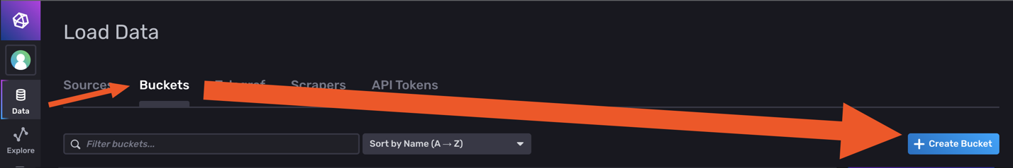

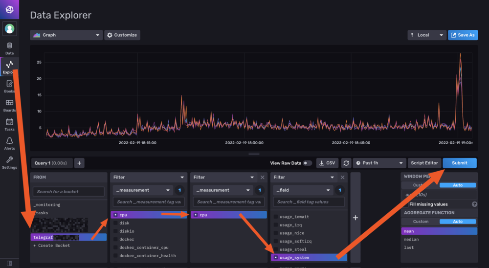

Hello tout le monde.
Etant sous dsm7 avec un DS918+, je cherchais a monitorer mon NAS et Docker.
@.Shad. Merci pour ton tuto. J'ai essayé... mais beaucoup d'erreur avec la particularité de ta configuration des UserGroups.
Je me suis mis au Docker il y à 2-3 mois donc je suis pas encore au top, mais du coup j'ai voulus me lancer dans l'aventure.
A l'instant T, j'ai dockerisé Influxdb 2.1.1 et telegraf:latest.
Ce que je n'ai pas fait :
- Activation de SNMP
- Créer un User ou USERGROUP telegraf
- Changer les droits de docker.sock
Ce que j'ai fait :
- Changer les permissions des dossiers influxdb et telegraf utilisé par mes containers
- Fait mes propres dockercompose (et tu as été une source d'inspiration).
La je m'attaque à Grafana quand j'ai un peu de temps (maintenant que je collect toutes les data du server/docker).
Juste pour info une partie de mon fichier telegraf.conf pour la remonté sans SNMP (attention pour influxdb 2.1.1 !!):

3-Lancer et configurer influxdb via le webUI sur le port 8086 de votre localhost
Suiver les instructions --> User, Organisation, password.
MyBucketDBName Créer un database (Bucket) : Database/Bucket/CreateBucket --> Avec le nom de la db "telegraf"

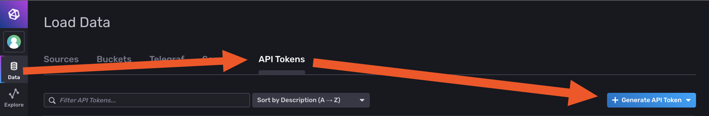

MyToken : Créer un Token pour l'acces r/w à votre db "teelgraf" Database/Token/CreateToken

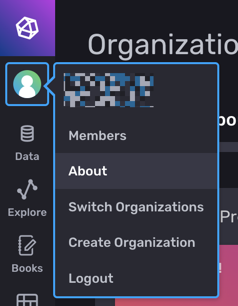

MyOrganisationID : Copié l'id d'organisation

  organization = "MyOrganisationID"
###################. Attention ce n'est pas le nom de l'oragnisation mais sont ID. Disponible dans influxdb webUI User/About. ############

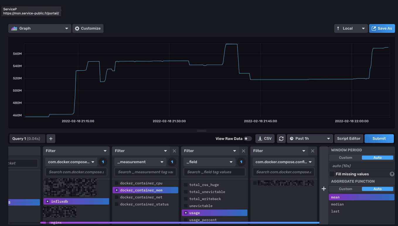

6-Vérification des data et fonctionnement des Query :

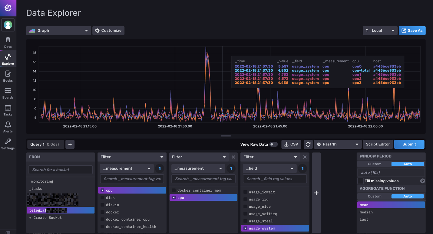

On vérifie si les datas remonte bien (moi j'aime bien regarder les logs des containers via Dozzle).
On check dans le webUI de influxdb et on fait son premier "query".
Si on click sur Script editor on à le Query (c'est cette forme la que j'utilisera apres dans grafana).

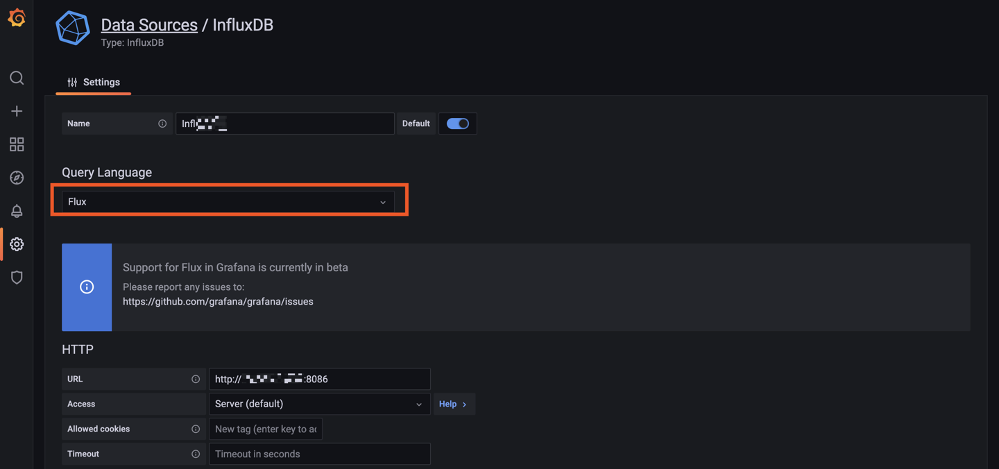

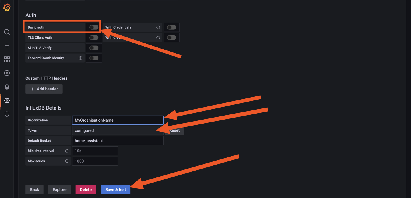

8- Config grafana :
Suivre les instructions sur le webUI (user password ect...)
On ajoute une database influx. Attention, QUERY language en Flux !
Attention dans Organization c'est cette fois le Nom de votre Organisation.
Le token est un nouveau token créé dans influxdb en lecture seul pour le bucket telegraf.
Avec influxdb 2.x les autres services ne se connect pas avec des identifiants, mais avec des tokens générés pour chaque besoin/db.

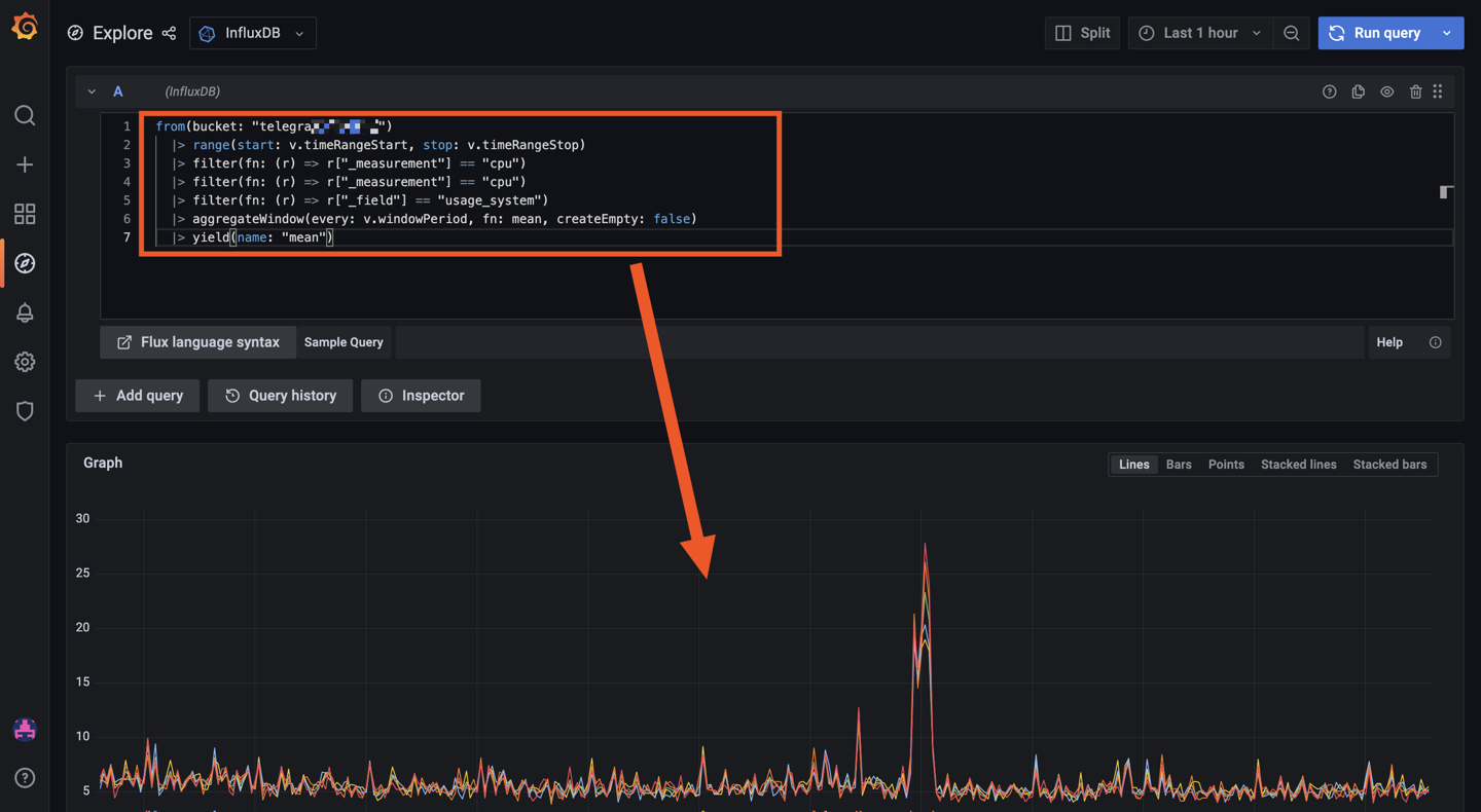

9-Mon premier graf...
 Du coup les graphiques sont à base de query en FLUX.

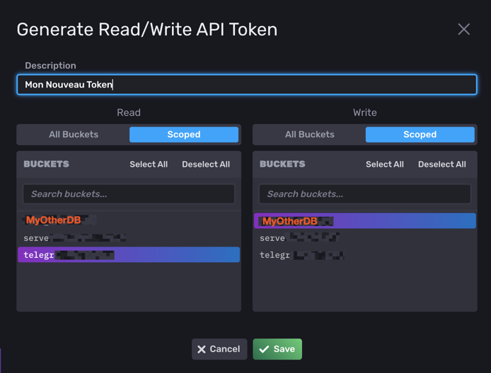

On peut générés autant de token que l'ont souhaite en fonction des droits d'acces, c'est plus simple :
Token1 : Lecture/ecriture sur telegraf
Token2 : Lecture seul sur telegraf
Token3 : Lecture/ecriture sur telegraf et jeedom
