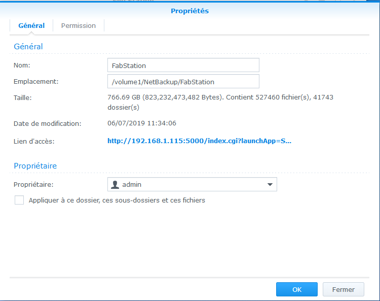

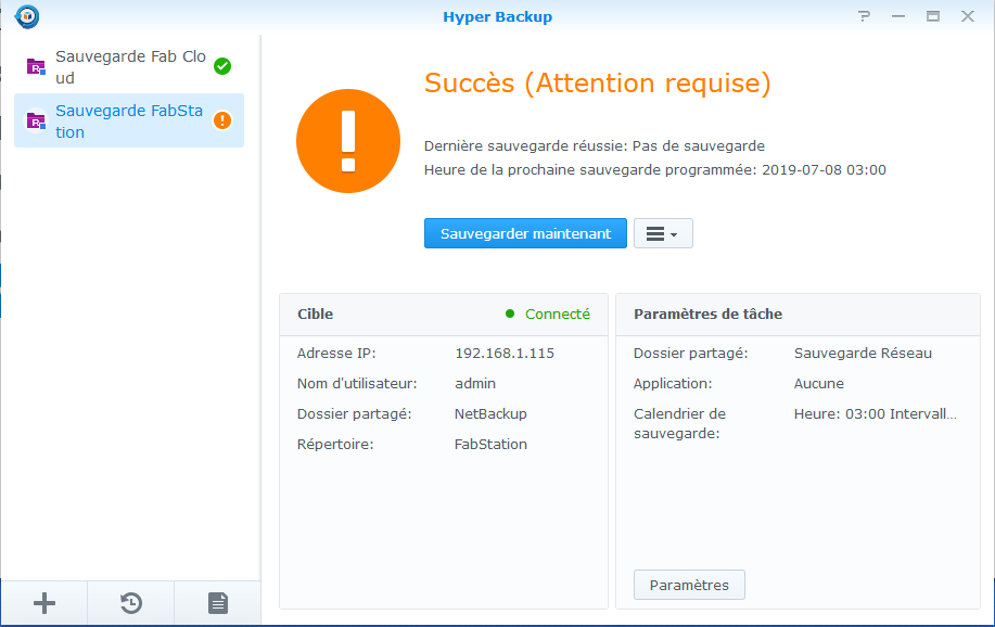

Pour info, voici le détails des dossiers et fichiers qui ont été sauvegardé hier:
résultats.... 1 des 2 tâches à fonctionné mais pas l'autre....

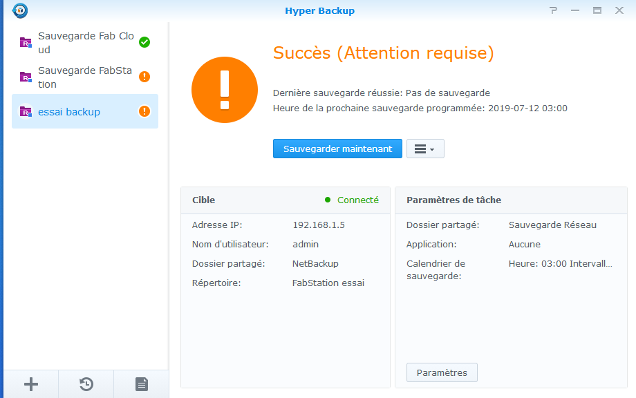

quelques news.... hier j'ai créer une sauvegarde vers un AUTRE DS115J..... résultat identique !!! je ne comprends pas la?????

Ayant plusieurs Synos, j'ai tout d'abord pointé la cible sur un115 puis un 216+ puis un NVR, les résultats sont strictement identiques....
J'ai ensuite re structuré mon dossier en Zippant plus plusieurs gros dossiers, >>>> pareil 😞
J'ai changé les câbles réseaux, >>>> pareil  😞
Les HDD sont Ok et utilisés à moins de 50%

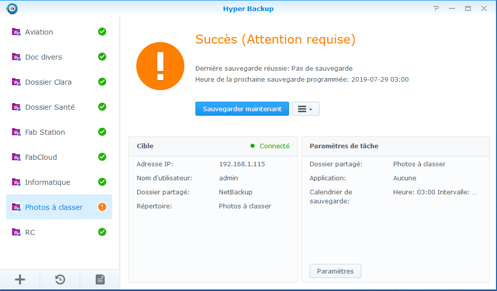

Ensuite, j'ai créé de nouveaux dossiers partagés afin de séparer (trier) mes données et créer de nouvelles taches (9) dans Hyper Backup
J'ai ensuite lancé les sauvegardes...... tout cela prend hélas beaucoup de temps..........
Et la ce matin, tout passe bien sauf mon dossier "photos à classer" ?????, pour info il fait 237 Go, c'est le plus gros des dossiers
Reste à savoir si c'est son poids ou un fichier particulier qui provoque cette erreur......
A suivre....

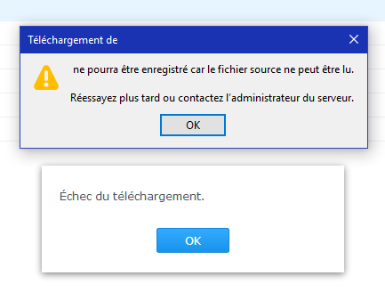

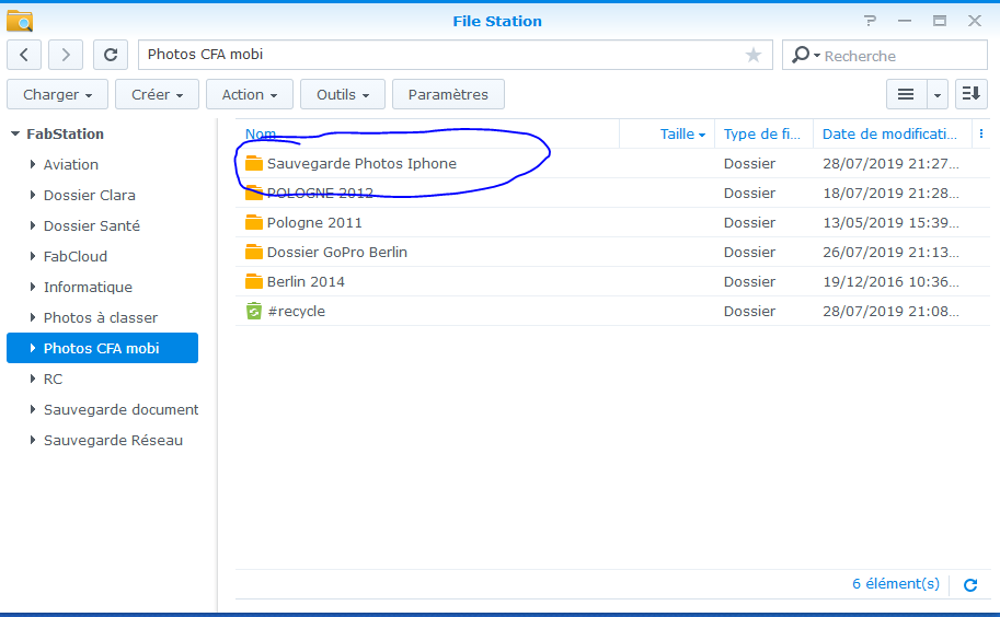

Ca y est..... j'ai localisé le répertoire récalcitrant !!!!!!
c'est un dossier sauvegarde de photos de mon Iphone, et quand je veux télécharger ce dossier sur mon ordi j'ai ça :
je continuerai mes investigations ce soir.....
je viens quand même d'ajouter un lecteur réseau dans Windows, et maintenant je copie les 27Go de ce dossier dans mon ordi, ça à l'air de fonctionner.....
EDIT:
j'ai ce même message d'erreur pour tous mes dossiers? un fichier peut être téléchargé mais pas un dossier , je ne savais pas.
effectivement une partie des photos avaient de noms bizarre !!!!! assez long environ 30 caractères???
J'ai tout renommé, mais le phénomène est identique avec ce dossier, pas moyen de faire la sauvegarde???
En fait ce n'est pas que la longueur d'un nom qui compte mais c'est la longueur totale du chemin pour atteindre le fichier.
Ben, ça ne semble pas plus long que d'autres dossiers :
Oui effectivement …
Mais dans ce dossier "Sauvegarde Photos IPhone" y a t-il d'autres dossiers et sous-dossiers ?
Si oui il faut trouver la branche la plus profonde (celle qui comporte le plus de sous-dossiers avant d'arriver au fichier)  et voir la longueur du chemin
