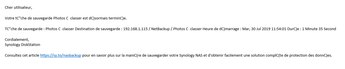

Attention requise
Non aucun sous dossier, uniquement photos et vidéos
  • Réponses 72
  • Vues 10.5 k

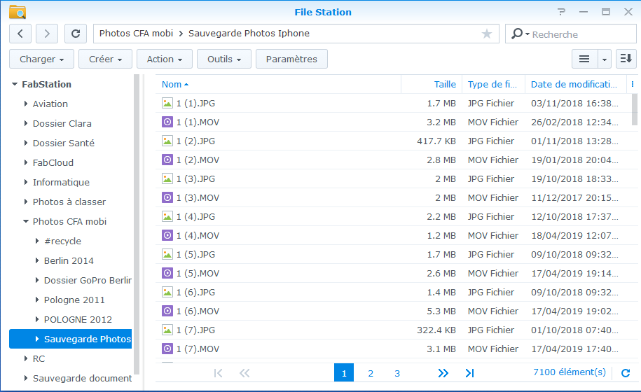

et c'est bien sur ce répertoire que tu as les problèmes de sauvegarde ?
oui que celui la, tout le reste passe avec HyperBackup

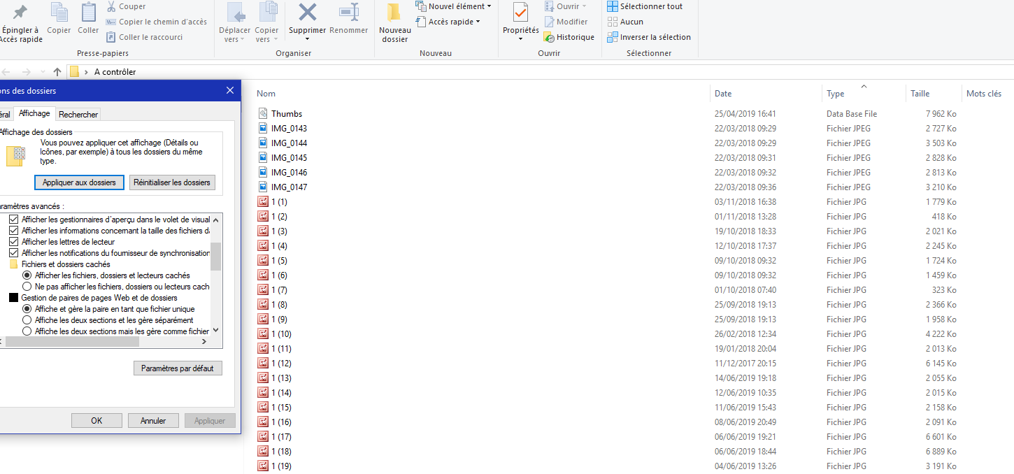

a part le thumbs, il n'y a rien d'anormal pour moi

mais, vous êtes sur pour le tiret du 8   "_" ?? car toutes les photos sont sur ce type : IMG_1234
Maintenant si vous connaissez une manip pour renommer tous ces fichiers sans avoir de parenthèses.
NB: dans d'autres dossiers, j'ai aussi des photos avec ce genre de nom (IMG_1234) et pourtant ça fonctionne
NB2: je vais virer le thumbs et ré essayer
Bon, c'était pas le Thumbs.....  😞
dans un autre dossier qui fonctionne avec Hyperbackup, j'ai modifié un nom en y ajoutant des parenthèses et ça fonctionne aussi, tout comme le tiret du 8 que l'on retrouve sur chaque nom de photo

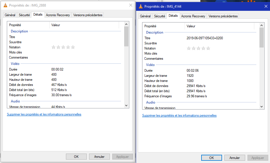

Ca y est..... j'ai trouvé !!!!!! 🙂
il s'agissait d'un fichier du type : IMG_xxxx.mp4 , j'en avais 6 de ce type et c'est seulement celui la qui pose problème
C'est un fichier qui m'a été transmis via messenger sur mon portable.
J'ai fait un comparatif de "propriétés" sur ce fichier à problème et un autre qui passait.
La différence comme vous pouvez le constater est dans le titre.
Un grand merci pour votre aide et le temps passé :-)
Merci également pour le logiciel "renomme" que je ne connaissais pas
Donc c'est lié à un tag en fait, et pas au nom même du fichier ?
