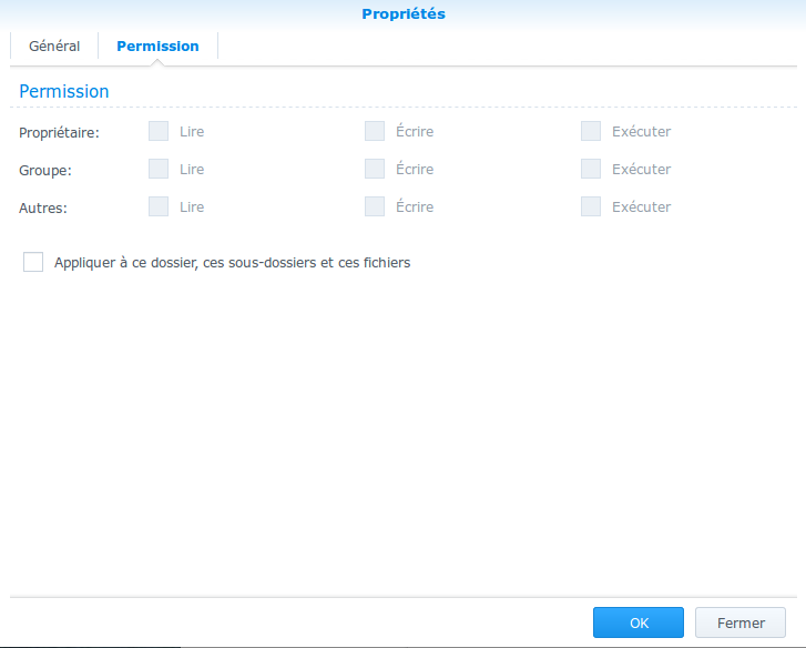

De plus, si je vais dans "file station", et que je vais dans un sous-dossier de "Photo", propriétés/permissions me donne la fenêtre suivante au lieu de celle qui permet d'ajouter des permissions:

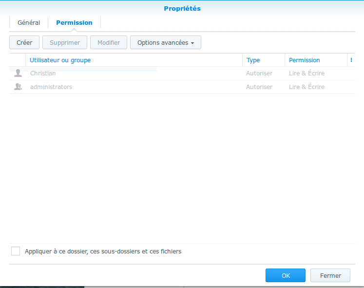

Par contre, un sous-dossier de "Vidéo" donne ceci: image.png.b2683a302399cf1fd0cb3d5b1788954c.png
Petite info supplémentaire: il y a quelques mois, j'avais installé "Photo station", mais je l'ai désinstallé par la suite.
Aurais-je omis de rétablir un paramètre à ce moment là? Si oui, lequel? J'ai déjà cherché mais n'ai encore rien trouvé. En tout cas, quand je compare les propriétés des autres dossiers partagés, je ne vois pas de différence avec "Photo"

Bonsoir, @chov
"serveur multimédia" ne modifie pas les permissions, il permet de partager sur le réseaux les contenus multimédia pour les appareil DNLA.
Par contre lorsque Photo Station est installé, Les permissions ne sont pas modifiable normalement (il faut aller dans Photo Station)
Solution possible réinstaller puis désinstaller Photo Station.
Ou créer un autre dossier partagé (par ex: photo-copie) copier le contenu de photo dans photo-copie, puis supprimer photo et renommer photo-copie en photo.
