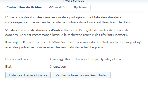

Tu as un état terminé. Le deuxième tableau des dossiers indexés concerne l'application "universal search"
Sont indexés tous les dossiers synchronisés avec des clients extérieurs à ton NAS ainsi que les dossiers que tu définis dans l'onglet défini par l'utilisateur.
donc les deux sont disctinct

Si tu as toi-même défini des dossiers dans l'onglet "défini par l'utilisateur" tu peux les retirer si tu le juges nécessaire.
Pour les dossiers concernés par Drive tu ne peux rien faire car l'application a besoin de cette indexation.
Universal Search est hyper puissant pour retrouver un fichier une fois le processus d'indexation terminé mais l'indexation prend du temps.

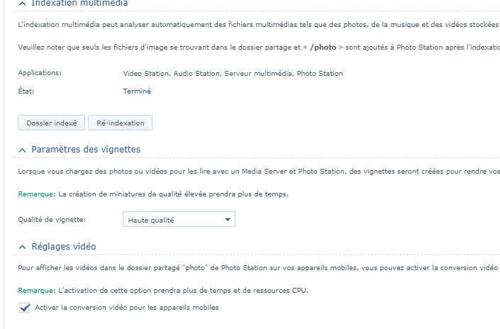

Je pensais que dans le premier tableau l'indexation marquée "terminée" signifiait que la création des miniatures et la conversion des vidéos l'étaient également. Ce ne serait donc pas le cas.
Avec mon DS218+ l'indexation et la création des miniatures de 85000 photos n'a pris que 3 jours, on est loin des 15 jours + mais il y a aussi les 2To de vidéos et l'indexation de fichiers pour Drive dont on ne connait pas le nombre.

J'ai relancé l'indexatio, via le service d'indexation
en haute qualité avec les vignettes et conversion des vidéos
cela a durer qq heures, statut terminé
mais j'ai tjrs l'indexation Drive qui continue

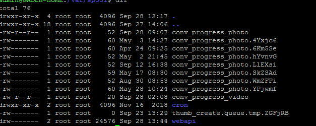

Je fais une requete en putty et j'obtiens
ce statut (et noms de fichiers) est le mm qu'il ya qq jours c'est pourquoi je me dit qu'il ya un soucis

Tu n'aurais peut-être pas dû car pour Firlin indexation terminée ne veut pas dire création de vignette et conversions terminées. Donc peut-être que tu es reparti pour un tour.
Lorsque tu cliques sur l'icône d'indexation qu'est-ce que tu obtiens ?

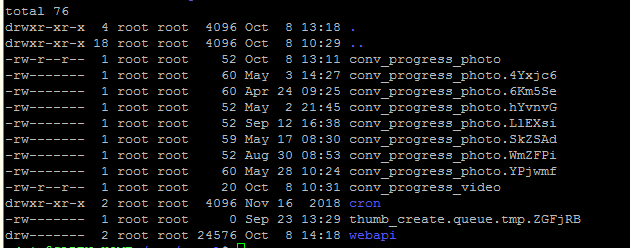

Je reviens après quasiment 10 jours
et c'est le statut quo ....... rien ne semble avancer
mm la requête Putty  donne les mm résultats qu'il ya 10 jours....; je pense qu'il y a un bug.....
qu'est ce que vous en pensez ?
Drive et universal search ont  une mise à jour tu peux essayer cela !

Effectivement le mise à jour à corrigée le bug, l'indexation avance à grands pas !
ouf !!!
