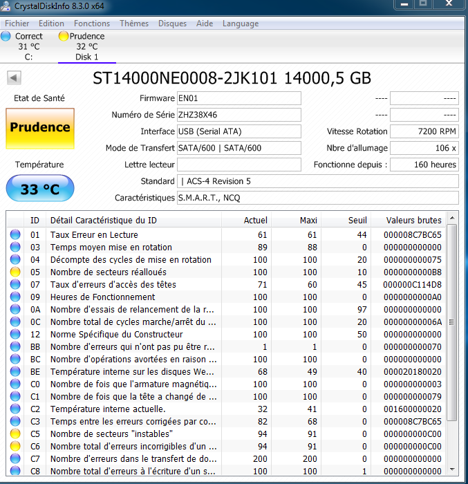

Non, je n'ai pas de bruit suspect, il me semble plutôt que le disque est toujours occupé.

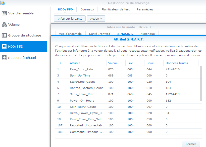

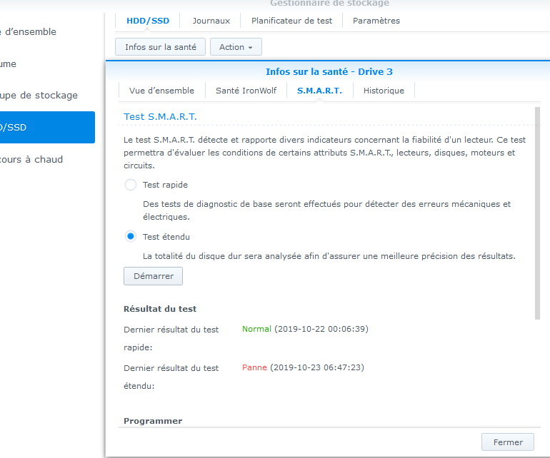

J'ai lancé le contrôl SMART étendu, mais cela m' abouti pas (voir copie d'écran)
D'ailleurs depuis la mise en place de ce disque Ironwolf Pro 14 TO mon DS418 est presque tout le temps allué, il ne se mets même plus en veille.
image.png.5e66c737a1f7180f712aa01d45ce6545.pngimage.png.3da8c2a29e3c1b41ca14ee5087f1876e.png
Salut.
Retired sector count est anormal.
Tout comme raw error rate.
Retour en garantie ! Ce dd est hs.

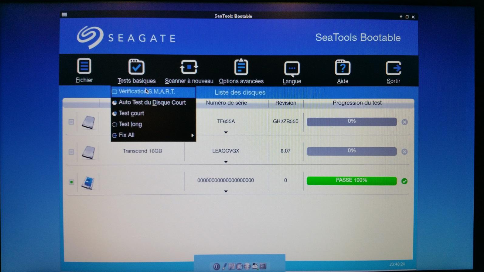

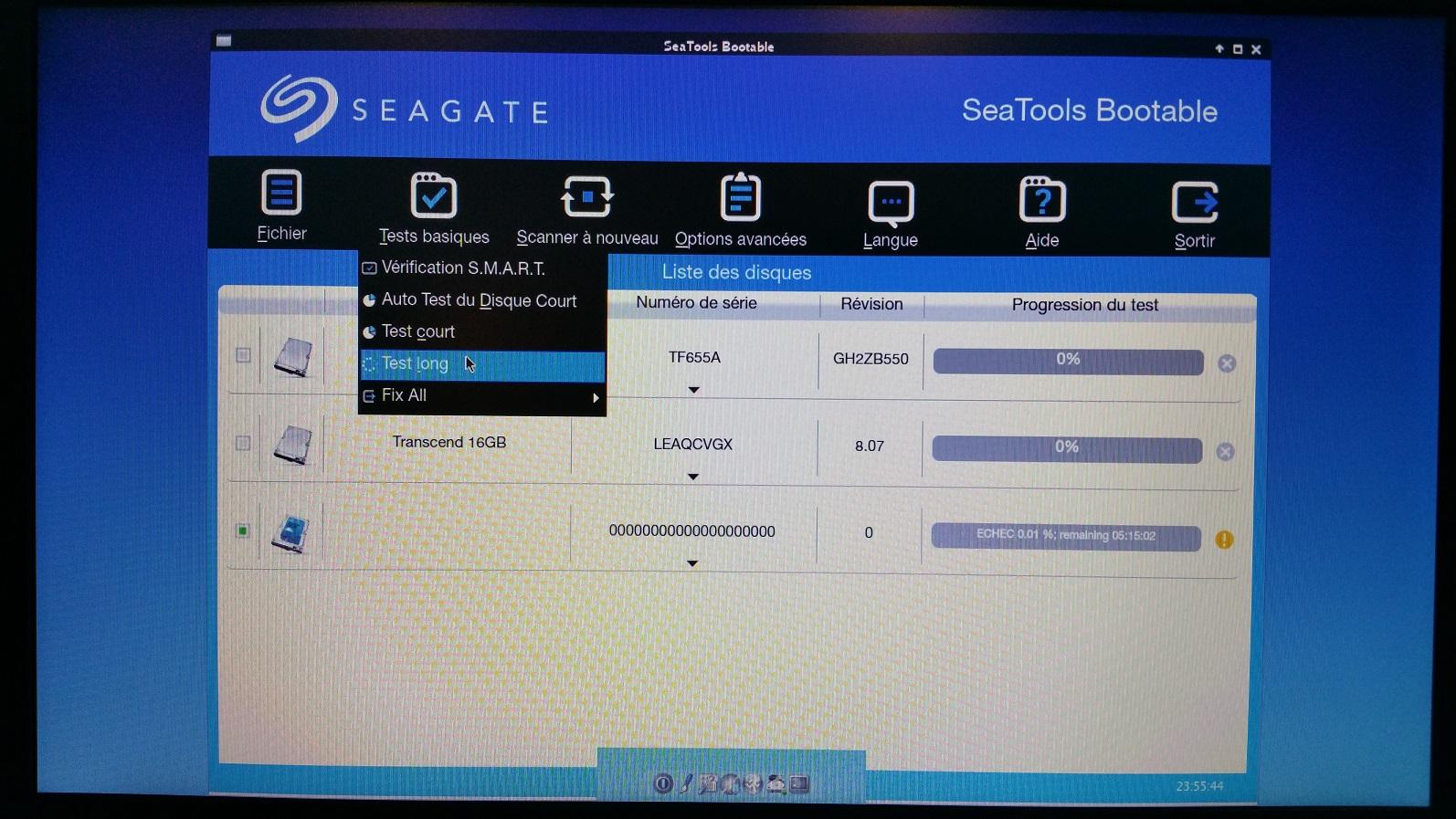

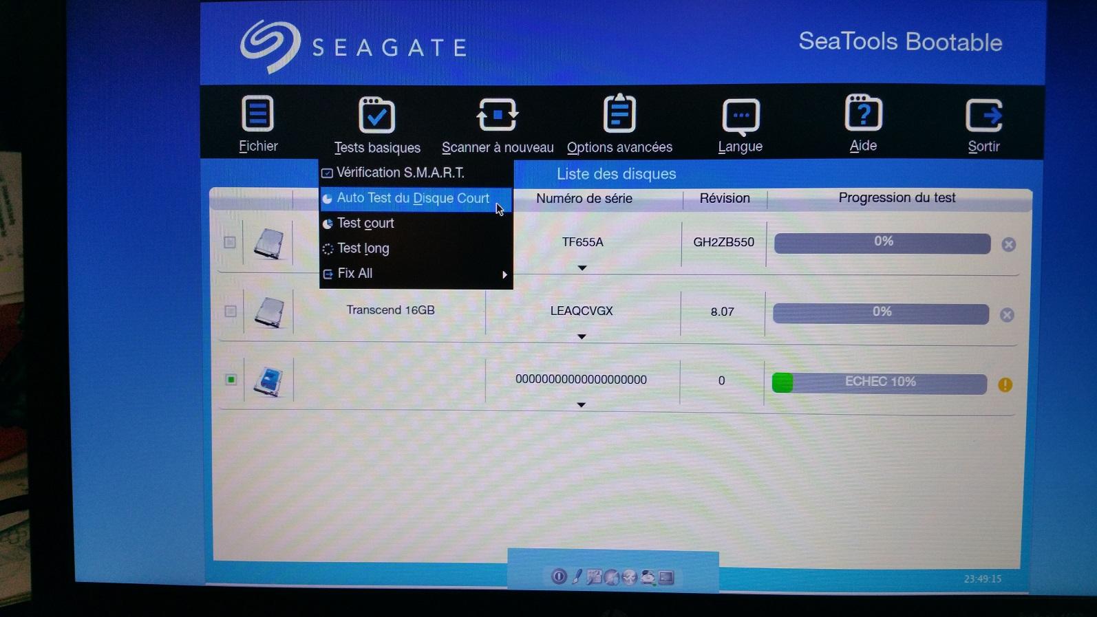

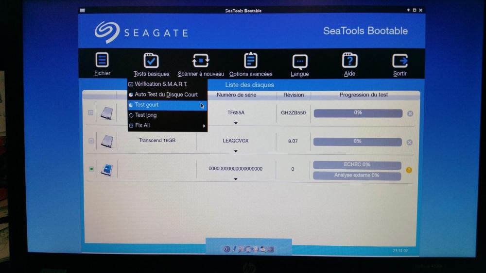

Bonjour à tous
Voici les résultat, je crois que c'est catastrophique , l'outil de Seagate n'arrive pas à lire les info disque et n° de série(peut-être trop récent) mais seul le premier test est OK les trois suivants s'arrête en échec ou bout de quelques seconde.
J'ai lancé Crystal Disk Info qui reconnais bien le disque et émet une alerte. Je suis dégoûter quand je pense le temps et l’argent que j'ai mis dans se disque, je sais que Seagate n'y est pour rien si il y à un problème de transport, mais au minimum un emballage correct avec une grosse alerte fragile disque serai le minimum.

C'est tjs une meilleure nouvelle que si le test était OK et pas le disque. 😉
Eh bien tu peux contacter Seagate en mettant tes 4 derniers screenshots.
