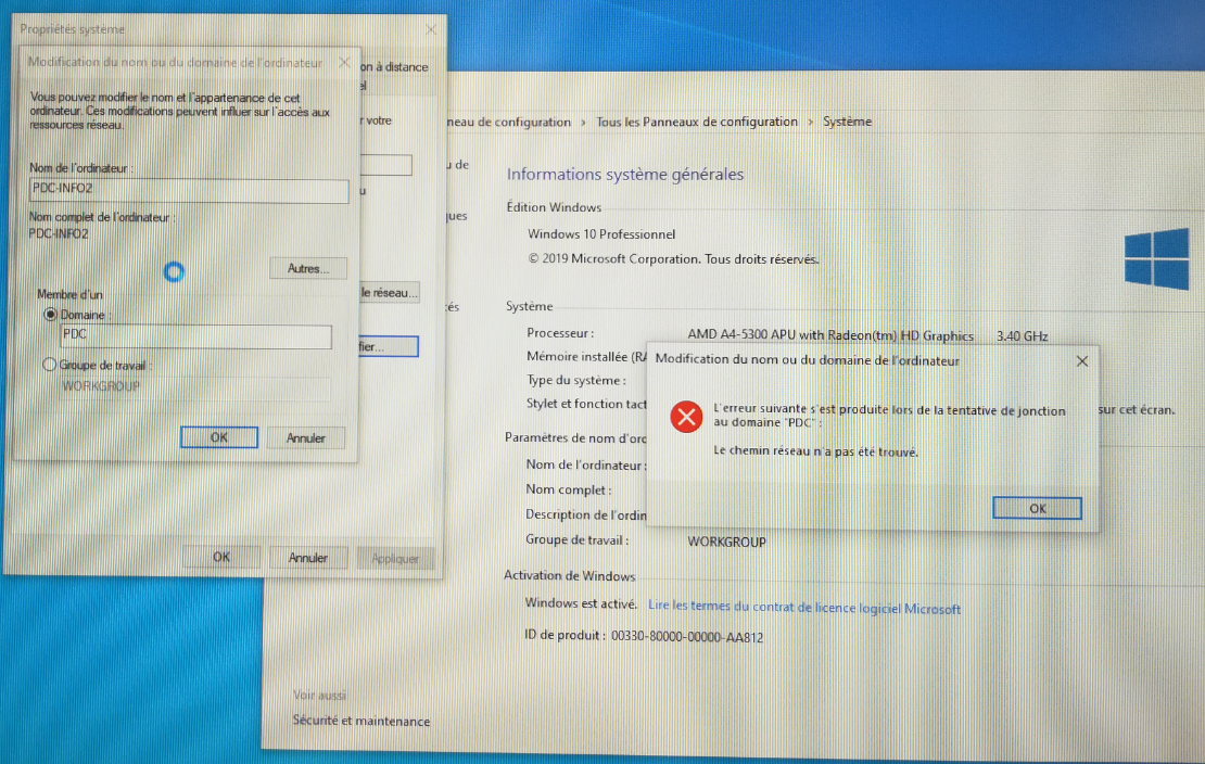

J'ai déjà un réseau qui tourne avec un Synology et des postes clients sans soucis.
Je souhaite faire pareil à un autre endroit.
Le souci quand je souhaite que mon PC rejoigne mon domaine j'ai :
Vous avez une idée ?

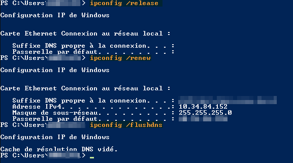

Oups...:redface: un nslookup sur le nom de ton domain et sur l'Ip de ton contrôleur de domain...
=> Vérifie que les résultats obtenus sont corrects (résolution du nom => Donne l'IP, et inversement)
Après pour la suite tu peux entrer les commandes suivantes (sans incidence pour ton PC).
  1. Tu vas libérer ton Ip (release)
  2. Renouvellement de l'IP (renew)
  3. On vide le cache DNS (flushdns)
  4. Ensuite tu refais un essai de jonction à ton domain (çà tu sais faire :) )
