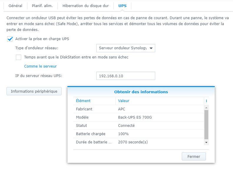

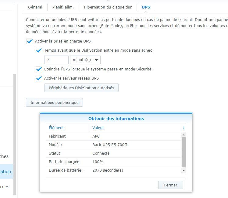

Tout à l'air de marché nickel. Pour l'instant je n'ai pas utilisé la prise master (gardée pour le PC) . Les trois autres( prises sur batterie) sont utilisées pour les alimentations de la box et de deux NAS.
Volià ce que j'ai dans la config:
NAS 1
NAS 2
Le NAS 2 se met en sécurité grâce aux info du NAS 1. C'est top !  Merci de votre aide
