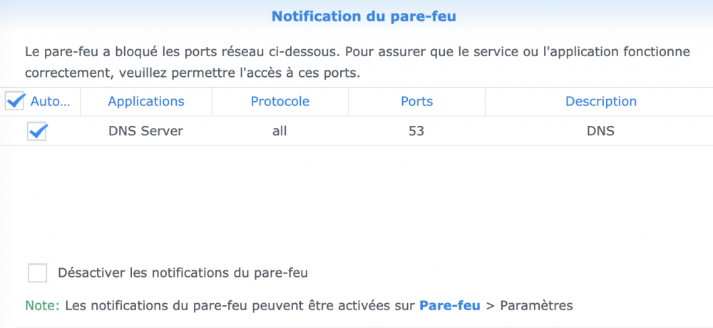

Lorsque je l'ai installé, j'ai eu ce message de la part du pare-feu:
Depuis que j'ai essayé de suivre le tuto de @Fenrir pour sécuriser mon NAS, j'ai des soucis avec mon pare-feu. D'ailleurs je n'arrive même pas à insérer les paramètres qu'il préconise.
Serait-ce parce que je suis passé en https pour me connecter à quickconnect?
