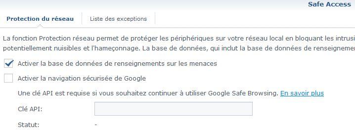

Dans safe access, outre le profil fait pour ma fille, et qui ne concerne qu'une tablette sur le réseau, il n'y a que deux options logicielles que je mets en cause :
J'avais en l’occurrence, les deux de cochées, avec clé api fonctionnelle

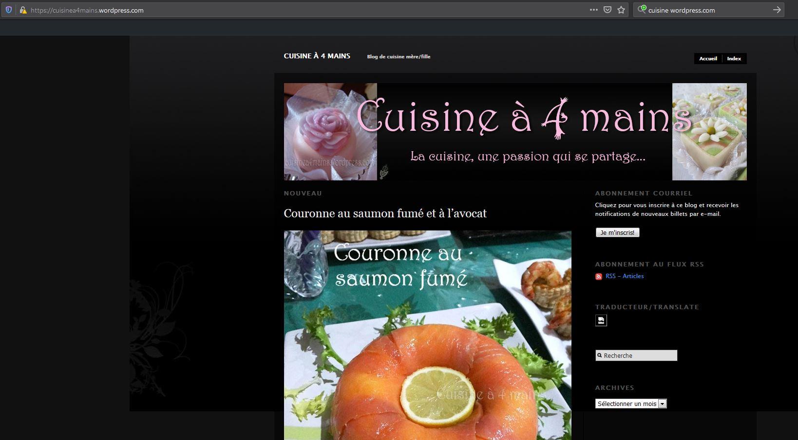

Pour les besoins du test, je vais chercher à comparer l'un des blogs "polémique" (images retirées depuis) avec un blog wordpress parlant de ... cuisine, mettons;

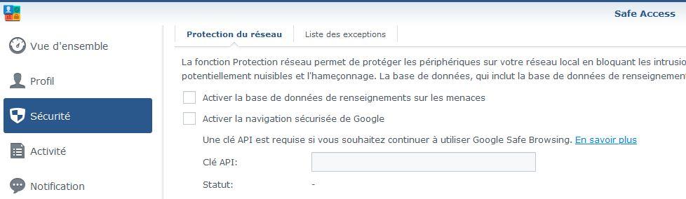

Captures initiales, tout fonctionne :

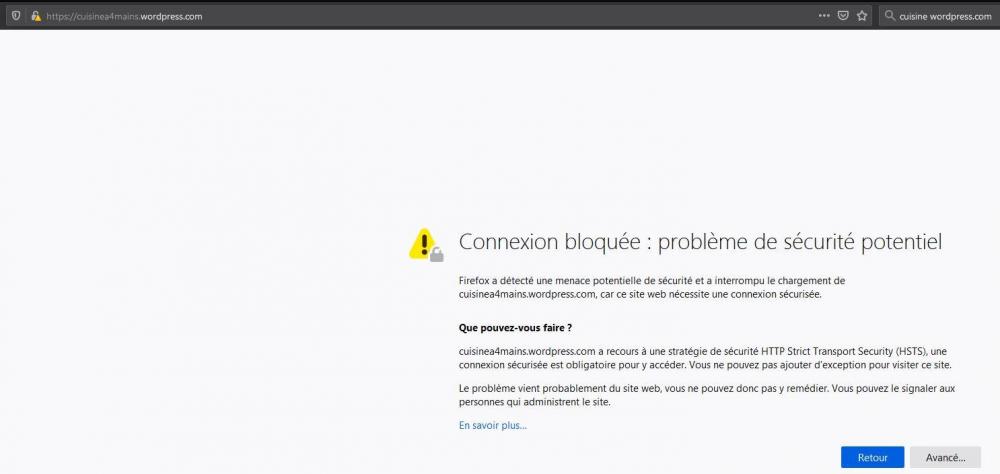

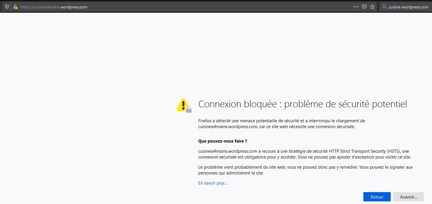

Je coche la première option, sans activer l'api de google :
et là
J'ai donc apparemment tort de considérer qu'il s'agit de censure....
J'aimerai comprendre...
Modifié par Ced la bombe
Alors pour le blog de cuisine, c'est parce que la page incorpore des contenus qui ne sont pas récupérés via SSL alors qu'elle est accessible en https et que le serveur (du blog) implémente HSTS.
