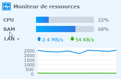

J'ai un NAS Synology DS218J connecté par cable à ma Box.
Quand je copie des fichiers présents sur le NAS vers mon PC (connecté en wifi à la Box), j'ai toujours des vitesses de l'ordre de 2Mo/s. (voir ci-dessous).  La vitesse de transfert dans l'autre sens (vers le NAS) est la même.
Cela me semble fort lent ! Est-ce normal ou y a-t-il un problème quelque part ?
Merci d'avance.

C'est toujours le maillon le plus faible qui dicte la vitesse maximale. La vitesse fait penser à un wifi type g...
On ne peut pas aller plus loin, car on ne connait rien de ta configuration. C'est pourquoi on demande aux nouveaux arrivant sur le forum de passer par le forum de présentation pour avoir un minimum d'information, ce qui permet d'adapter les réponses....
Tu est quand même limité par la puissance du processeur.
Maintenant, pour un DS218j, les performance annoncée sont de 112 Mo/s, ce qui devrait quasiment saturer un liaison en Gigabit ...
On est loin du 2 Mo/s annoncé au début. Je persiste à penser que le problème viens du Wifi, mais sans nouvelles information, on reste sur des suppositions !!!!
