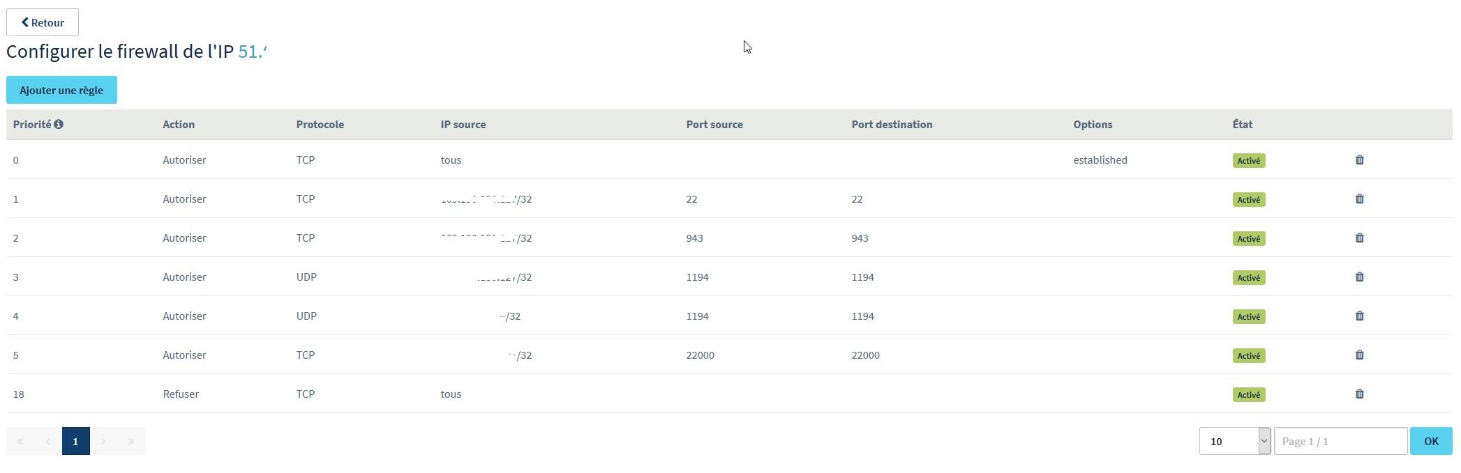

J'ai créer un openvpn chez OVH afin de connecter mon syno dessus.

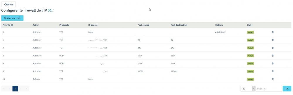

Par contre, j'ai ouvert certains port depuis l'interface OVH en gestion du firewall, mais les ports ne sont pas ouvert via ce VPN.
Comment faire pour ouvrir des ports sur un openvpn chez OVH pour atteindre le syno ?

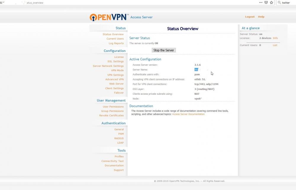

  • J'ai bien la même interface que toi sur le port 943.

@jcpamart OpenVPN directement ou via un VPS ? je te recommande de voir mon tutoriel fait sur le sujet, j'explique l'ouverture de port pour les clients open vpn directement sur l'ip
A partir de la ligne "De là on modifie les settings afin de mettre une IP fixe à la machine", les deux screens qui suivent.

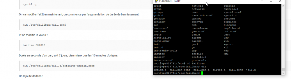

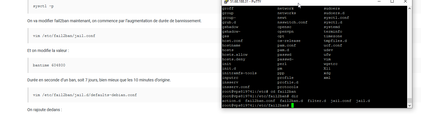

Salut, je rencontre quelques soucis avec ton tuto :
1 - dans la création d'un autre user, il n'a pas les droit admin, du coup, je me suis fait planté après avoir redémarré l'accès SSH car j'avais enlevé le permit root - Donc j'ai plus de droit sur la machine. Il doit manqué un truc après :
adduser VOTREUSER --force-badname
Reste surement une commande à taper pour le passer en admin
2 - Les apt update et upgrade ne font pas évoluer la version d'openvpn, je reste en version 2.1.6
Pour le reste tout semble OK, mais du coup je reste planté à la partie du redémarrage du SSH.
Je n'ai donc qu'à réinstallé le VPS, mais la config des ports ne bouge pas sur OVH, ça fera ça de moins à faire.

Justement, il faut tapé "su" pour passé root 🙂
Une fois ton nas connecté au vps, son ip sera celle du VPS et plus celle de ton FAI, il suffit de prendre un vps d'ovh en allemagne (faible ping et débit identique)
edit en faites non c'est bien dans le tutoriel déjà :
Attention après re connection ssh à partir de maintenant, la connection se fera avec notre utilisateur créé précédemment et on tapera « su », on validera puis on tapera le mot de passe root.

Aussi, quand j'ajoute la règle 18, du coup même mon PC n'accède plus à mon SSH, alors que ça ne posait pas de soucis avec le VPN en France....
J'ai rajouté cette ligne et ça va mieux...

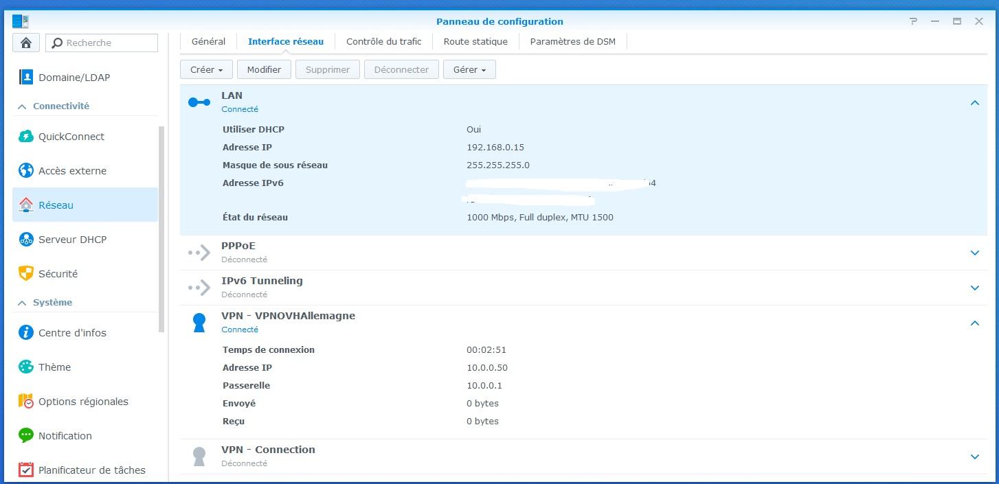

Bon ben voilà les dernières infos suite à l'install du VPN:
Le Syno est bien connecté
L'IP externe reste l'IP Publique de Free....
J'ai pas l'impression que la DMZ fonctionne....
Puisque les ports ne sont pas aténiables....

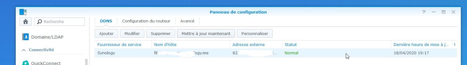

Je me retrouve avec 2 connexions, mais côté VPN, je n'arrive pas à l'atteindre via xxxx.synology.me.
Par soucis de facilité, je n'ai pas configuré de firewall sur le syno..... Le temps de faire les tests

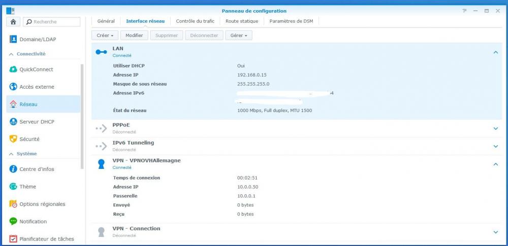

Bonsoir, @jcpamart

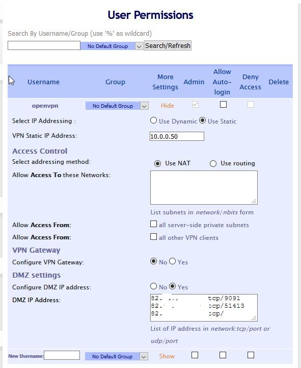

Dans "Panneau de configuration > Réseau > Général > passerelle par défaut" c'est bien le VPN?
Non regarde bien mon tutoriel, dans l’interface web OpenVPN il y a une option qui permet de dire que le client fait passer tout son traffic à travers 😉
Effectivement, j'avais bien oublié de sauvegardé une page de config.
Du coup, je me retrouve avec un accès au VPN quasi immédiat, dans le panneau de config - réseau - Général en IP j'ai mon 10.0.0.50.
Par contre, si je ping mon syno xxx.synology.me, il me sort l'IP de ma freebox.
J'aurais pas un soucis quelque part ?
On est bien d'accord que dans le tuto, TOUT passe par le vpn ? y compris les pings ?
Il y a 18 heures, Einsteinium a dit :
Tu peux juste m'indiquer où, j'ai des doutes. Merci 🙂
Salut,
C'est bon, tout est en place.
Première erreur, avoir configuré un openvpn comme base du VPS, j'ai donc tout repris depuis le début en installant openvpn sur un debian.
Du coup, la mise à jour se fait correctement. (A croire qu'en installant un openvpn, OVH empêche sa mise à jour).
Autre erreur, de ne pas mettre dans le bon ordre l'ouverture des ports. Après plusieurs appels au Tech d'OVH, il m'a conseillé de mettre les ports en sortie, et non en entrant, car il semble que les connexions TCP puissent prendre une entrée différente que le port indiqué. Egalement, de toujours cocher Established, cela permet de gagner en stabilité pour des connexions longues. (Là pour le coup, je vous transmet une information qui me dépasse...).
Ensuite, dans la config du DMZ, il fallait mettre l'adresse du VPS, et non celle du serveur qui utilise le VPN. J'imagine que du coup, si on utilise 1 connexions vpn sur 2 machines, les mêmes ports seront ouverts. Donc, si j'utilise le vpn sur mon NAS et sur mon PC, mon PC se retrouve avec les ports du NAS ouverts aussi. (J'ai donc bien fait de garder mon openvpn France en doublon du coup).
Concernant les débits, rien à voir, je suis monté à 17 Mo/s pour un simple film bien seedé sur YGG.
La connexion semble stable.
Pour, ceux qui ferait ce même type d'expérience. Pensez à rebooter le VPS après les config du firewall afin qu'elles soient bien prises en compte. Maintenant que j'ai mis ça en place, bye bye les purevpn et autre Nordnet. Au final, j'aurais du commencé par ça avant de tous les tester.
