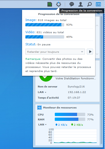

Je possède un SYNOLOGY DS216+ii avec seulement  1GB de RAM et je viens d'installer "MOMENTS" pour gérer mes photos.
Au fur et à mesure que je copie mes 87'000 photos sur le NAS. celui-ci devient de plus en plus lent car "MOMENTS" utilise toutes les ressources du système. Pour finir, je ne charge plus que 1 image toutes les deux minutes ce qui me prendra deux mois pour "uploader" mes photos vers le Synology. Il faut donc que je stoppe l'indexation de mes photos par "MOMENTS" jusqu'à ce que toutes mes photos soient copiées sur le Synology.
J'ai mis du temps à trouver comment faire, mais voici
LA SOLUTION POUR METTRE L'INDEXATION DES PHOTOS EN PAUSE
Je me connecte sur mon SYNOLOGY au moyen de mon navigateur WEB et il y a tout en en haut à droite une icône (voir image jointe) qui indique la progression de la conversion des images si on clique dessus.
Il y a aussi le "STATUT" et la possibilité de mettre l'application "Moments" en pause pour une durée déterminé ou indéfiniment.
Du coup, cela libère les ressources système nécessaires le temps de copier les fichiers vers le Synology, après quoi je réactiverai l'indexation.
Accessoirement, j'ai commandé 8 GB de RAM car 1 GB est clairement insuffisant pour faire tourner MOMENTS sur ma machine.
J'ai trouvé plusieurs vidéos sur internet qui expliquent comment faire pour remplacer la barrette de mémoire alors que ce n'est pas prévu par le fabricant pour le DS216+ii.
Selon d'autres utilisateurs, cet "upgrade" de mémoire booste vraiment les performances du Synology.
Voilà, j'espère que ce post sera utile à d'autres utilisateurs

Merci beaucoup Maxou56,
Je viens d'installer les 8GB de RAM et mon NAS fonctionne à merveille : le CPU est à 99% et l'utilisation de la mémoire à ~12%.
Donc, oui 4 GBytes auraient suffit, mais avec 8 GB pour un coût de 50 CHF ( ~ 40 Euros) et 30 minutes pour démonter/remonter le résultat est super.
En plus, la reconnaissance faciale fonctionne super avec "Moments" et cela correspond exactement à ce que je souhaite.
Mon Synology 216+ii s'est transformé en bête de course.
