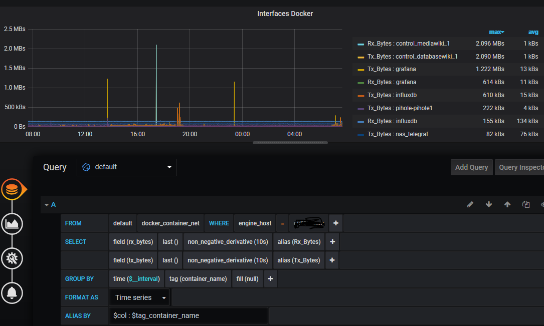

Je ne pense pas car dans les "docker-compose" le "hostname" est celui du conteneur (grafana par exemple) et dans le dasboard les noms des conteneurs sont des suites hexadécimales
Oui en fait :
  • pour les interfaces, effectivement il y a un peu de tout suivant le type d'interface: cela mériterait d'être décrypté :
  • pour le docker, par exemple si on graphe le cpu ou la mémoire, on a bien le hostname configuré dans le docker compose : (à ceci prêt qu'il m'a aussi, pour certains, ajouté "control_" devant le hostname. "control" étant le nom du repertoire qui contient le docker-compose.yaml. Il faut que je regarde pourquoi , et pourquoi certains et pas d'autres)
Bref, il faut que je regarde quelle est la logique.
alors effectivement, si on utilise la table globale ifTable, les réferences docker sont "codées", du style "docker-e9f01980". Par contre, si on prend les données à partir de "docker_container_net", pas de problème.

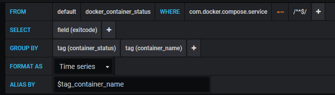

j'ai donc repris ton json et adapté pour mon cas, et il me reste un problème ... . Lorsque je teste le changement d'état d'un docker, il passe bien en status arrêt (exit code = 137 !). Par contre, lorsque je relance le docker, il me reste au niveau de grafana 2 états : l'ancien état (137) et le nouvel état (0). Et je n'arrive pas à voir comment me débarrasser ce cet ancien état ! (cf. ci dessous, 2 états pour docker-socket-proxy). Il me manque encore une étape !
image.png.2bb9d15bb54971b90b5ddae01ec02b92.pngimage.png.00b1cc2c78cc12829e6a4f9b50ee02c8.pngimage.png.bf5b01e33d09d84c8e84145ea8927fa5.png
Ah en effet, je n'ai pas relancé de conteneur depuis que j'ai mis en place mon interface. Du coup je n'ai pas vu cet effet collatéral.
C'est une bonne question, je n'ai pas d'idée comme ça.
Pour ma part le exitcode n'est pas non plus la bonne solution.
La meilleure reste de pouvoir affichier dans une colonne l'exitcode (0,1,137,...) qui définit la présence d'une erreur de fonctionnement, et le status (running, stopped, paused, etc...) qui définit l'état du conteneur dans une autre.
Je n'ai pas trouvé comment avoir nativement l'état des conteneurs. C'est un genre de dirty hack ce que j'ai fait, je vais fouiller un peu, si tu trouves quelque chose je suis preneur 🙂

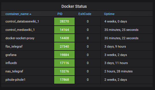

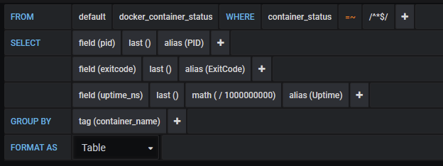

j'ai donc continué à chercher ... . Premier constat : l'exit code n'est pas fiable. Certains containers le positionnent, d'autre non; difficile de se baser dessus. Par ailleurs, il faut laisser remonter tous les états de containers via telegraf.
Donc :
  • modification du fichier de configuration de telegraf : telegraf.conf.
    • la section "input plugin" / # # Read metrics about docker containers / [[inputs.docker]], décommenter la ligne contenant les états à charger :
container_state_include = ["created", "restarting", "running", "removing", "paused", "exited", "dead"]
  • sur grafana,
    • on crée une requête chargeant le PID, le uptime et l'exitcode.
  • On obtient quelque chose comme ceci (après mise en forme des colonnes) avec le PID entre autre.
  • Ensuite je stoppe manuellement 2 containers (pour montrer la différence de comportement de l'exit code)
On voit que l'exit code reste à 0 pour l'un, alors qu'il est positionné à 137 pour l'autre. Par contre les 2 remontent "0" comme PID
On peut agrémenter d'un petit recap, par exemple :
image.png.20c81ae39f071a5c73ef69ad2572f200.pngimage.png.8c9fb5fe76272cc39ea84abd8adcdeff.png
  • Je relance les 2 containers : et je retrouve bien mon affichage complet, sans doublon, avec les nouveaux PID pour les containers relancés.

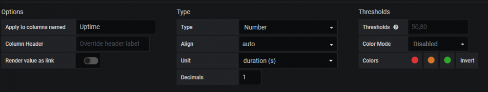

Pour moi aussi ça marche mais avec un bémol pour l'uptime.
Je n'arrive pas à afficher les durées correctement. @bruno78 qu'as-tu en "type" et en "unit" ?
Bonjour @Jeff777
Pour l'afficher : Type=Number, Unit=Duration, Decimals=1
Bruno78
Ah c'est ça qui manquait : Decimals !

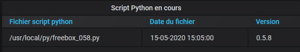

je vous livre ici une mise à jour du fichier python pour le monitoring de la Freebox Revolution.freebox_058.py
Evolution :
  1. affichage de la version et de la date du fichier python
    1. requete Grafana : SELECT last("nom_fichier"), last("last_updated"), last("version_script") FROM "freebox" WHERE ("tag1" = 'python') AND $timeFilter
    2. visualisation : versionpython.PNG.6f7b2d120b66101ba744cc9c22887e20.PNG

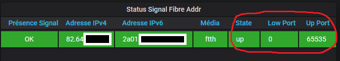

  3. Affichage du status de la connexion fibre (cas de resynchro sans perte de signal) et visualmisation de la plage de ports dispo suivant que l'on est en full stack ou pas :
    1. requete Grafana : SELECT last("sfp_has_signal") AS "Signal", last("ipv4") AS "IPv4", last("ipv6") AS "IPv6", last("media") AS "Media", last("cnx_state") AS "state", last("ipv4_port_range_low") AS "Port Low", last("ipv4_port_range_up") AS "Port Up" FROM "autogen"."freebox" WHERE ("tag1" = 'box') AND $timeFilter
    2. visualisation : 1821802232_statusetipv4_port_range2.png.5eca22bc5bcfc738be36980ce8c3541d.png

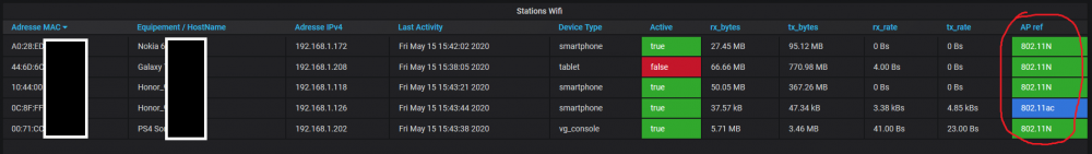

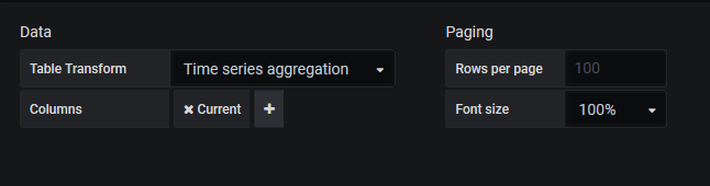

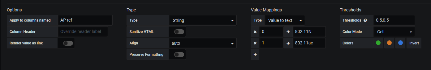

Le 20/06/2020 à 11:52, bruno78 a dit :
Ma nouvelle Fbox étant une V2, j'ai 2 AP Wifi, N et AC
Bonjour @bruno78
J'ai une vieille freebox avec WiFI 802.11 b,g,n  et il s'affiche 0 dans la colonne  de AP_ref . Est-ce normal d'après toi ? Quels type et unité tu utilises pour cette valeur?
@Jeff777,
oui, l'AP_ref #0 c'est le Wifi b/g/n, et l'AP_ref #1 c'est l'AP wifi ac (Freebox Revolution v2)
et donc pour l’affichage, pour la Table Grafana de lla colonne AP_Ref
Ça me donne les station en Wifi B/G/N en vert, et celles en wifi ac en bleu ...
