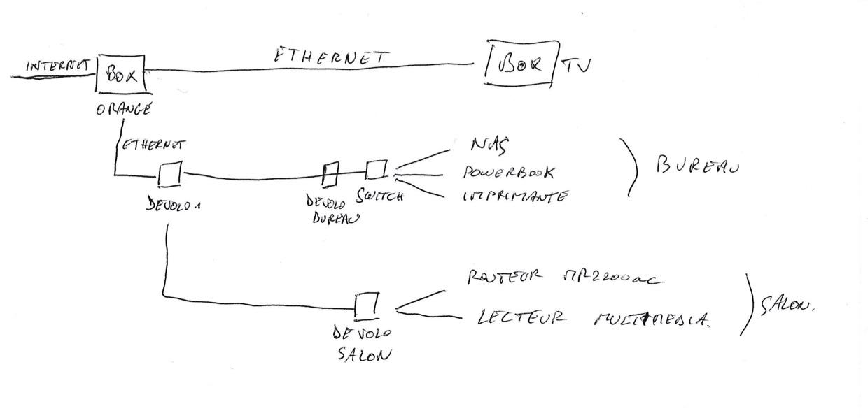

Je voudrais savoir si mon routeur MR2200ac peut donner l'accès à tout mes périphériques (ethernet et wi-fi) à la place de la box Orange Belgique (Siligence TCG300) ?
Actuellement, mon routeur Mr2200ac est réglé en AP sans fil.  Il sert pour le Wi-Fi.  La box Oranger sert pour les appareils branché en ethernet.
Comment puis-je faire cela, tout sur le MR2200ac, sachant qu'il y aussi une tv Orange et qu'il y a des Devolo.
En effet, je rencontre un problème avec la box Orange.  Je ne peux pas assigner une adresse IP fixe en 192.168.x.y pour mon nas par exemple.  Cela va fonctionner un temps mais à un moment, cela va changer malgré l'assignation sur la base d'une adresse MAC.  Donc le seul moyen serait de mettre le routeur MR2200ac pour le r"seau ethernet également.  L'installation des appareils ne peut pas changer de place et j'ai mis un schéma du réseau installé actuelement.

Le MR2200AC est un routeur. De quel type de connexion disposes tu ? Certains types d'accès au net réclament des protocoles spécifiques et un modem (ADSL, cable, etc) et dans le cas, le MR2200AC ne pourra pas forcément venir les remplacer.
Dans d'autres cas, le fait de remplacer le matériel de l'opérateur conduira à devoir faire une croix sur certains services (TV, VOIP, VOD).
Effectivement en simple point d'accès wifi, la majeure partie des fonctionnalité du MR2200AC est désactivée. Il faudrait à la limite le brancher directement sur la box internet (bridge ou DMZ) et l'utiliser pour administrer l'ensemble du réseau local (filaire et Wifi). Le seul élément restant connecté directement à la box internet serait alors le décodeur TV à la limite.

La box Orange Belgique permet normalement de réaliser une réservation d'IP sur son pool DHCP, es-tu sûr d'avoir correctement suivi la procédure
https://www.orange.be/fr/support/mobile-internet-tv/configurer-wifi?page=devices/modem/orange&pagina=device/orange/compal/topic/configurer-votre-reseau/assigner-une-adresse-ip-fixe-a-un-appareil-local/1

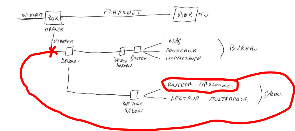

C'est peut-être plus logique comme ça branché sur le port WAN avec un petit switch tout simple pour ton éclaté bureau/salon comme le MR2200ac n'a qu'un port LAN)

Voilà ce que j'ai fait :
Routeur Orange relié au MR2200ac par cable ethernet.  un cable Ethernet depuis le LAN vers le Devolo pour alimenter le réseau filaire.
Entre temps, j'ai tout modifié et j'ai installé un RT2600ac et la télé, le lecteur multimédia sont directement branché sur le routeur.  Un cable ethernet par vers le Devolo simple (le triple a cramé suite à un coup de foudre ce we) et tout fonctionne à merveille.
