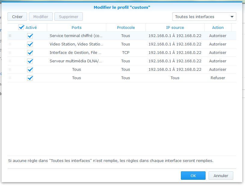

il y a 11 minutes, BruNoMore a dit :
J’ai pourtant ouvert les ports du pare-feu comme dans le second tutoriel
Pour les port du pare feux moi j'ai un truc comme ca ( je pense que les 4 premières ligne je pourrais les supprimer)
C'est issue de tutos sur https://www.nas-forum.com/forum/topic/54453-tuto-sécuriser-les-accès-à-son-nas/

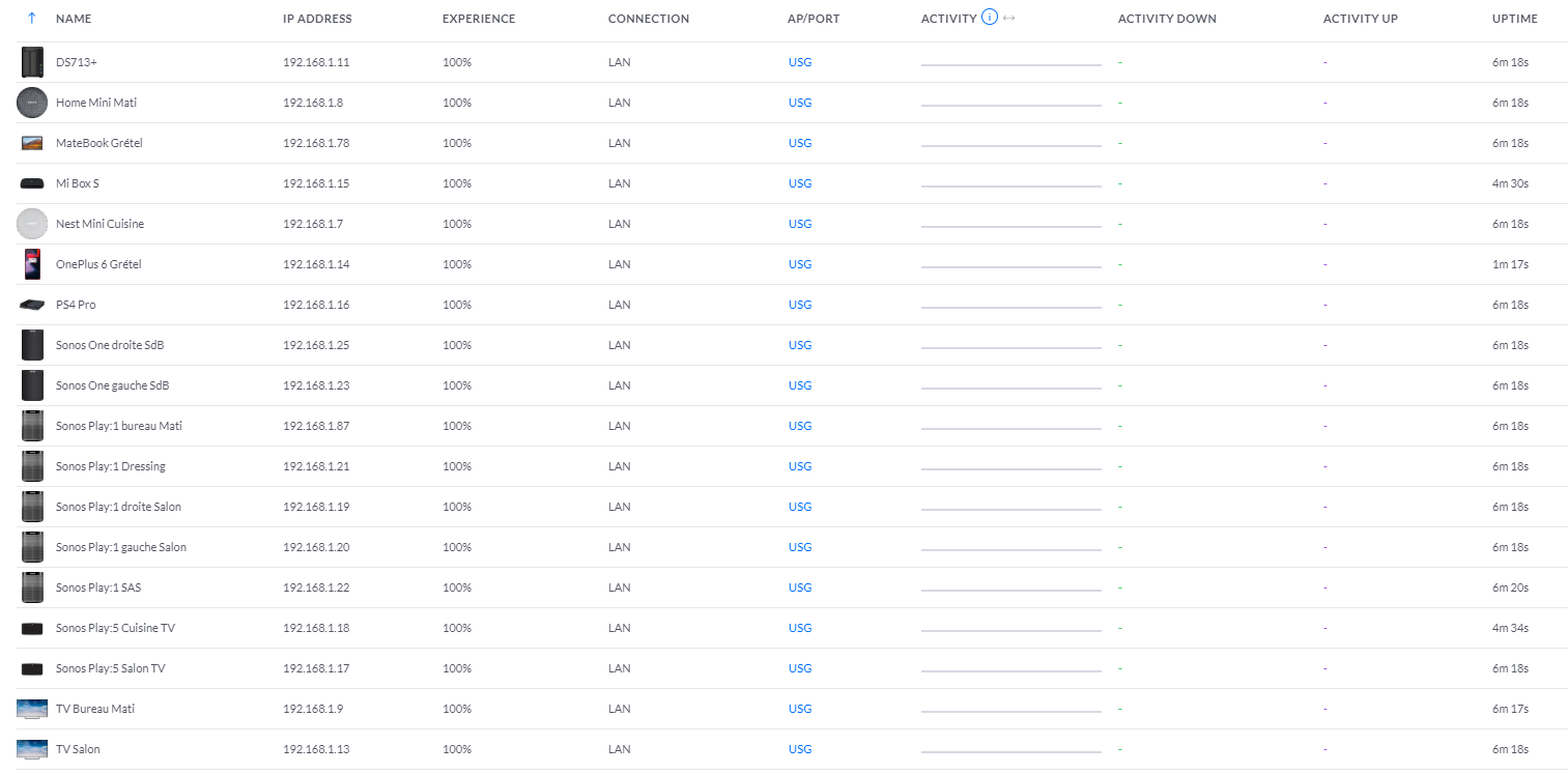

je viens de refaire la totale
tuto NAS
et injection back-up
le résultat:
ça ne doit vraiment pas être grand chose à paramétrer car tous les clients wifi apparaissent depuis l'USG en wired et non depuis l'UAP en wireless

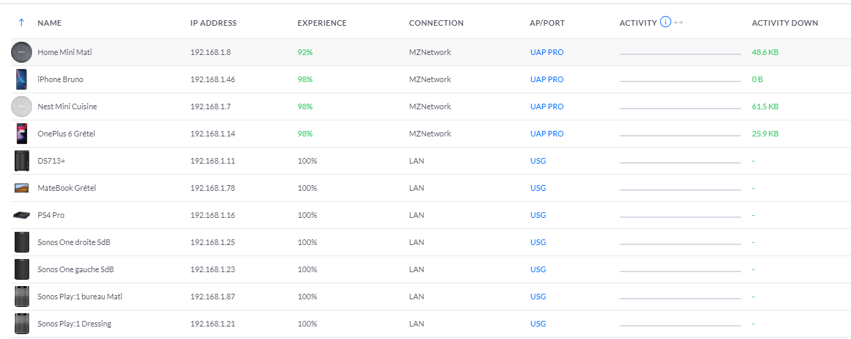

ayé j'ai trouvé
@PPJP tu as vu juste
il fallait indiquer dans le Controller l'IP du client qui l'heberge:
et du coup, enfin!!!!!
et tout le petit monde apparaît bien à sa place:
merci @PPJP et @firlin
j'y aurai consacré la journée mais ça fonctionne désormais
suis vraiment content d'avoir avancé 🙂

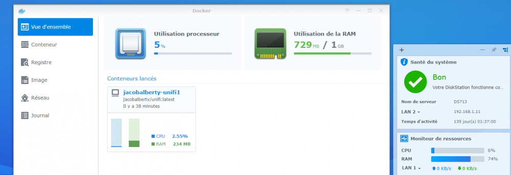

je viens de constater que je sollicite copieusement les ressources de mon DS713+
le 1Go de RAM est quasi full, pas essentiellement dû au Docker, visiblement ça ne consomme pas beaucoup
mais il faudra que je songe à upgrader aussi 😉
Il occupe quand même le quart de la RAM.
L'augmentation de celle-ci est souhaitable , 75% occupée cela risque de ramer lors de l’exécution de processus actuellement en pause.
