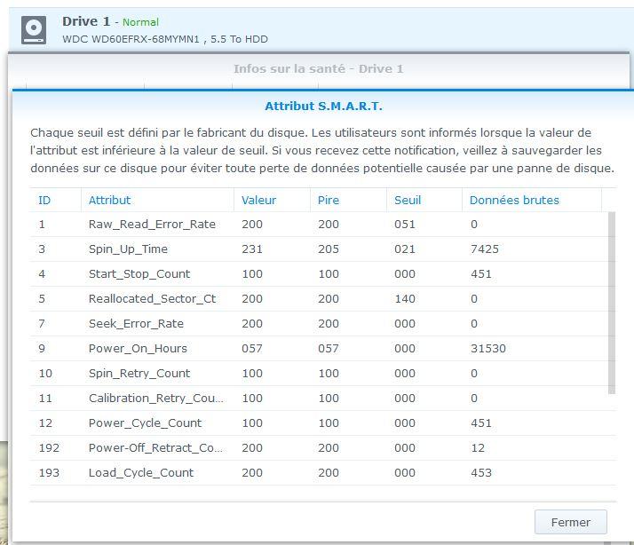

Voici ce que j'ai comme valeur sur un disque red de 6to ( j'ai rien fait dessus)

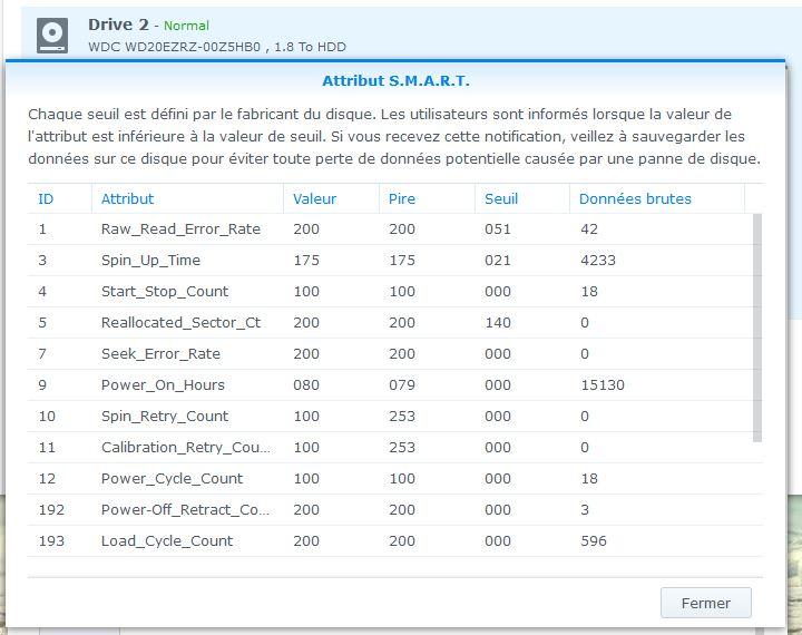

Sur un blue ( idem)
Sur un blue ( idem)

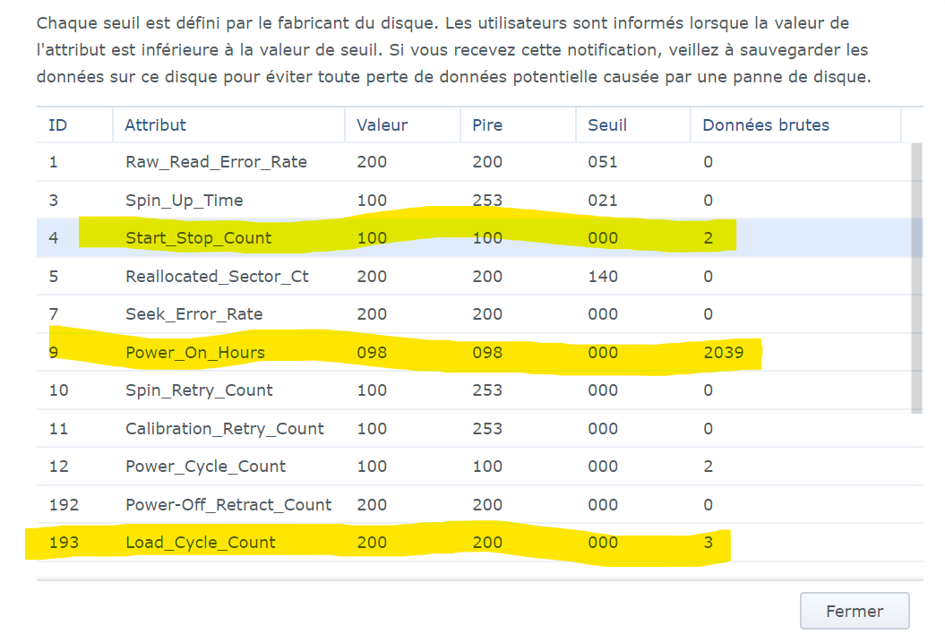

Jai deux efax 6to. 1900h, 2 start stop, 2lcc pour un et presque pareil pour l'autre. Je n'ai jamais passé la commande en ssh ni de wdidle3

Alors ça fait une heure que j'ai remis le red tout seul dans le NAS Synology. Le compteur LCC n'a pas augmenté je touche du bois.
Par contre est-ce que mes paquets du genre Surveillance Station photos station etc crée un stress sur le disque dur.
Ou alors c'est le disque blue qui stresse le disque red. Les deux disques ne sont pas montés en raid mais en volumes indépendants
Bon bah rebelote le LCC augmente de 3 unités /heure .
Je crois que WD va reprendre son disque .

Tu as rien fais de spécial . Car moi le.lcc monte rapidement . Et pourtant l hibernation du HDD est désactivé ...
non, rien de particulier. Juste l'hibernation des disques désactivée, pas d'arret auto, pas de démarrage auto.... et j'ai aussi plein de services qui tournent.

Pour info j'ai un wd20ezrz sur le même nas . Avec 10000h de fonctionnement avec 10lcc .
