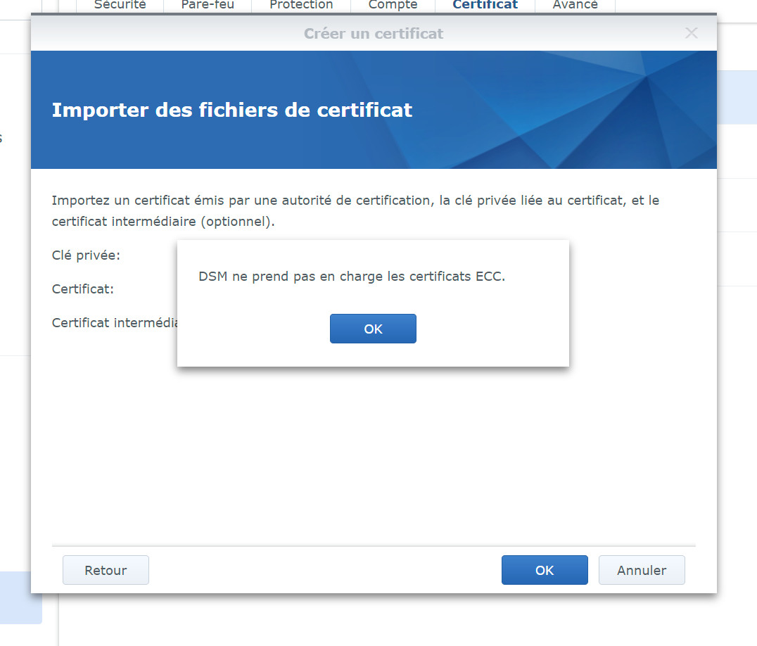

Bonjour, j'ai voulu tester le déploiement d'un certificats avec une clé ecdsa 384 bits, mais voila ce qu'il m'affiche
./acme.sh --deploy --ecc -d "$CERT_DOMAIN" --deploy-hook synology_dsm
[Sat Dec  5 15:32:53 CET 2020] Logging into localhost:XXXX
[Sat Dec  5 15:32:54 CET 2020] Getting certificates in Synology DSM
[Sat Dec  5 15:32:54 CET 2020] Generate form POST request
[Sat Dec  5 15:32:54 CET 2020] Upload certificate to the Synology DSM
[Sat Dec  5 15:32:55 CET 2020] Unable to update certificate, error code {"error":{"code":5529},"success":false}
[Sat Dec  5 15:32:55 CET 2020] Error deploy for domain:mondomaine.ltd
[Sat Dec  5 15:32:55 CET 2020] Deploy error.
Une idée?
Edit : Bon j'ai cherché et testé, et c'est que DSM 6 ne prends pas (ou plus) en charge ce type de certificats.
Modifié par ssj4gokusama
Trouvé la raison

@ssj4gokusama
Le 05/12/2020 à 15:44, ssj4gokusama a dit :
Cela doit être plutôt "ne prend plus" et de façon assez récente, car lors des tests de mises en place du TUTO avec le script de renouvellement automatique, aucun problème n'avait été rencontré sur ce point précis avec une version DSM 6.2.3.
J'ai bien vu une fois sur Github un gars qui avait eut le même problème avec le même code d'erreur 5529 mais comme il n'a plus donné de signe de vie après avoir posté, on ne sait pas comment il a ou pas solutionné la chose. Donc difficile de t'en dire plus.

Il y a 3 heures, oracle7 a dit :
@ssj4gokusama
PS : Comme sur tout forum, il est d'usage que les nouveaux membres passent par la rubrique [PRESENTATION] pour faire la leur. Certains ici, y sont sensibles et de plus cela facilite les réponses en fonction du niveau de compétences du membre et de ses équipements. Cela dit rassures-toi il n'est pas trop tard pour bien faire ...
Bon pour la présentation, je le ferai si j'ai un peu de temps et si je suis amené à revenir ici. Et merci de m'avoir répondu.
Sinon c'est ridicule d'avoir retiré cette prise en charge. Espérons qu'ils la réintègre avec la 7.0...En attendant j'ai déployé en RSA, ce qui est déjà bien. Mais je vais voir si cela fonctionne en utilisant un nginx sous docker plutôt que de passer par celui intégré à DSM. Si cela fonctionne, Il me restera à créer un script pour lancer le renouvellement et relancer le nginx pour prendre en compte les nouveaux certifs.
