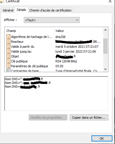

J'ai pourtant l'impression que j'avais réussit à créer un certificat sur 3 niveaux .. non ?
J'ai bien un enregistrement de type cname défini sur ce sous domaine.
Concernant l'enregistrement txt, même si la génération du certificat a fonctionné je n'ai jamais eu d'enregistrement txt de généré ...
C'est étonnant voire bizarre, à voir s'il marche effectivement ...

Pour moi il est valide ...
Pour toi il faut que je crée 2 certificats
  • monDomaine et *.monDomaine
  • monDomaine et *.monSousDomaine.monDomaine
Christophe
@Kiki91800
Je t'avoue qu'à la vue de tes copies d'écran, être perplexe, cela ne devrait pas marcher mais bon je peux me tromper ...

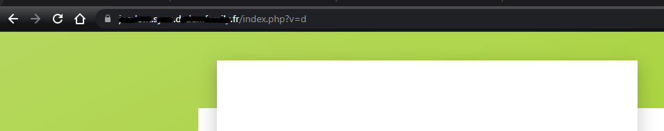

Essaies de taper https://xxxx.monSousDomaine.monDomaine.fr, tu verras bien si ton navigateur t'envoie une alerte de sécurité ou pas.

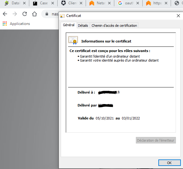

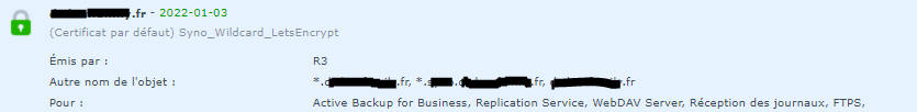

Je te confirme aucun avertissement....je me rappelle même plus comment j avais fait ...la l'ose
Je vais suivre ton conseil et faire 2 certificats .... merci
@Kiki91800
il y a une heure, Kiki91800 a dit :
Alors c'est que cela marche et que le navigateur à bien trouver le certificat en face de sous-domaine sinon il t'aurait envoyé un message comme quoi ta connexion était bloquée car non sécurisée comme quand tu mets en URL l'@IP de ton NAS par ex.
Du coup avec l'URL : " https://xxxx.monSousDomaine.monDomaine.fr " ton navigateur affiche bien un cadenas dans la barre d'URL, j'ai bon ?

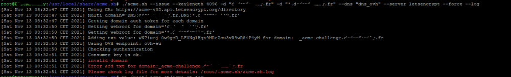

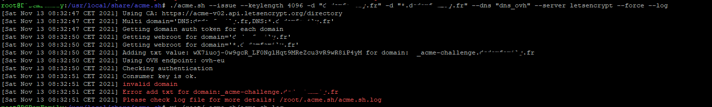

j'ai rien changé à ma conf ovh et je n'arrive même plus à faire un certificat pour le domaine principal ...
que dois je vérifier coté ovh pour ce soucis de invalid domain ?

Tu as raison de dire qu'un wildcard ne couvre que son propre niveau, mais par contre on peut tout à fait intégrer dans un même certificat plusieurs niveaux.
Le certificat ndd peut avoir pour SAN : *.ndd, monautredomaine.ndd, *.monautredomaine.ndd
Tant que les noms de domaine peuvent être résolus, le certificat pourra couvrir l'ensemble des noms. Il faut bien entendu avoir un enregistrement A ou CNAME pour mondomaine.ndd et un CNAME pour *.mondomaine.ndd.

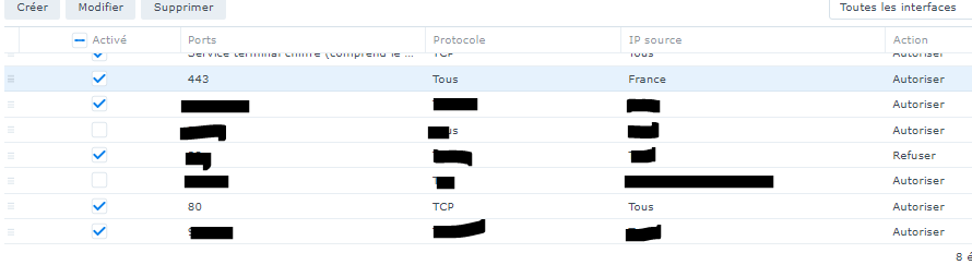

@Kiki91800
je viens de me rappeler que j'avais mis en place des règle sur le pare feu du nas ...
Port 443 uniquement depuis la France ...
Et le port 80 est bloqué sur ma box internet
Vu qu'on passe par les API ovh ... j'imagine que le port 80 est pas utilisé mais le 443 oui ... par contre j'ai un doute sur le fait d'autoriser que la france ... non ?
@Kiki91800
Pour mémoire les serveurs Let'sEncrypt sont aux USA, mais si tu as mis en œuvre le présent TUTO donc avec le protocole DNS-01, on se fiche alors de l'ouverture des ports 80 et 443.  Leur ouverture dans le pare-feu du NAS ne sert et n'est nécessaire que pour les flux HTTP et HTTPS liés à d'autres services.
Par ailleurs, à la vue de ta copie d'écran j'espère que la ligne "Refuser" (4ème à partir du bas) n'est pas celle qui refuse "Tous" (ports, Protocoles et IP sources) car dans ce cas les règles qui sont en dessous d'elle ne seront jamais exécutées.
Pour mémoire, les règles du pare-feu sont exécutées du haut vers le bas et le processus de contrôle pour une @IP donnée s'arrête à la première règle satisfaite. Il ne va alors pas plus loin.
Du coup, je t'invite à relire attentivement le TUTO : Sécuriser les accès à son NAS pour t'assurer que ton pare-feu est correctement configuré.

Je viens de tout reprendre, une nouvelle fois depuis le début, et là tout est OK ... je pense que je m'étais loupé dans l'api ovh en oubliant les '*' dans l'url devant les POST, PUT et GET...
https://api.ovh.com/createToken/?GET=/domain/zone/mydomain.com/*&POST=/domain/zone/mydomain.com/*&PUT=/domain/zone/mydomain.com/*&GET=/domain/zone/mydomain.com&DELETE=/domain/zone/mydomain.com/record/*
Du coup pour générer un certificat sur plusieurs niveau il suffit d'ajouter le niveau ... exemple
docker exec Acme sh -c "acme.sh --issue --keylength 4096 -d 'mydomain.com' -d '*.mydomain.com' -d '*.subDomain.mydomain.com' --dns dns_ovh"
