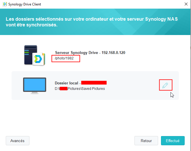

Cette question revient souvent : ce n'est pas parce que des dossiers sont proposés par défaut qu'il faut obligatoirement les utiliser ...
On peut synchroniser n'importe quel répertoire partagé du NAS : il suffit de l'activer dans la "Console d'administration Synology Drive", Dossiers de l'équipe.
On peut le synchroniser avec n'importe quel répertoire du PC : il suffit de le choisir ..
Exemple :
