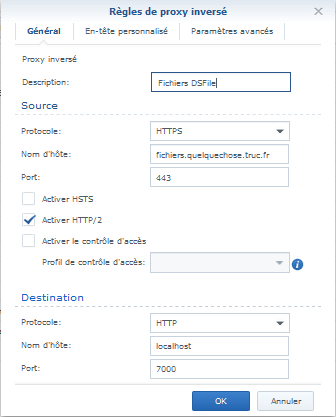

    La première concerne l'accès à tes dossiers partages via l'application FileStation (et DSFile sur un tél portable) / Tu saisis les informations suivantes :

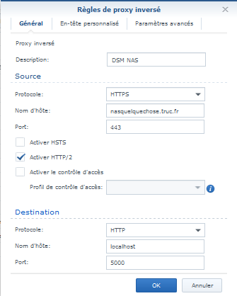

    La seconde concerne l'accès au NAS. tu saisis de la même façon les informations suivantes :
Maintenant, normalement vu tout ce qui a été fait précédemment, si tu tapes dans un navigateur Web "fichiers.quelquechose.truc.fr" tu devrais arriver sur la page de connexion à FileStation. Si tu essaies de l'extérieur avec par ex ton Tél 4G (pas en WiFi !) il faut alors taper "fichiers.quelquechose.truc.fr:443" c'est la seule différence.
Refais ensuite pareil avec "nas" au lieu de "fichiers" dans les URL.

il y a 27 minutes, oracle7 a dit :

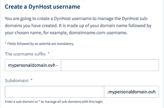

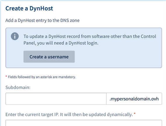

Chez OVH :
  • Dans "Create a DynHost username" : Dans Subdomain tu mets " * ", le reste c'est pareil tu ne changes rien.
  • Dans "Create a DynHost" : Là dans Subdomain tu ne mets rien (vide).

J'ai voulus mettre une * mais cela reste rouge et me le refuse. c'est * ou vraiment "*" ?
