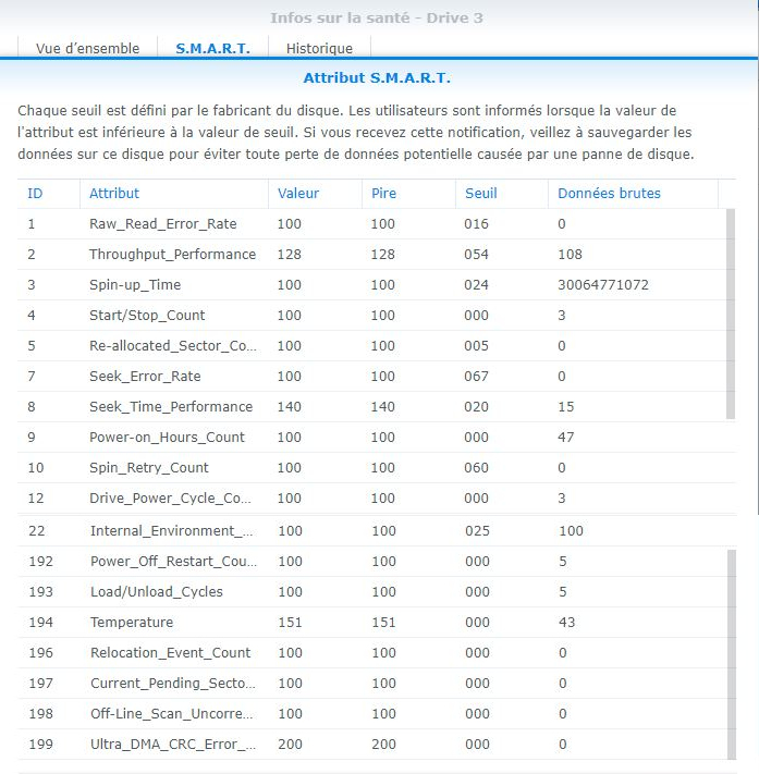

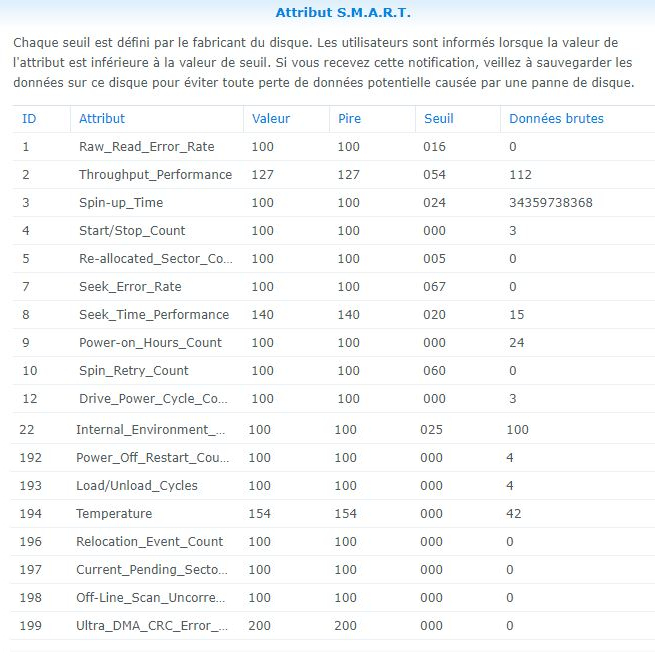

Bonsoir @oracle7 alors j'ai les résultats du premier test. Le disque est indiqué comme Sain. Cf détail sur image ci jointe.
Je ne sais pas interpréter le tableau de résultats. Est-ce que vous pensez qu'il y a besoin d'un test plus poussé ou pas ?
Cotp
@cotp
Il y a 1 heure, cotp a dit :
Pas de soucis, ce disque est sain mais il est préférable d'aller plus loin.

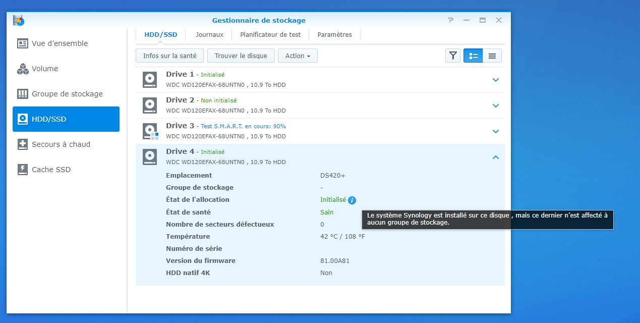

Bonjour @oracle7 et merci aussi aux autres @Kramlech et @MilesTEG1 pour vos messages.
En effet je m'étais trompé ce n'était pas 3 fois la même commande oups 😊
Un petit truc. Si je dois reformater les disques normalement je dois ouvrir ma tour d'ordi, installer le disque et le formater via gestion de disques.
J'ai aussi une boite en USB où je peux insérer le disque sans avoir à ouvrir ma tour mais je ne sais pas si ça marche aussi bien ?
Enfin vu que les disques sont dans le NAS Synology maintenant, je voulais savoir s'il existe un moyen de les formater tout en les laissant dans le Syno ?

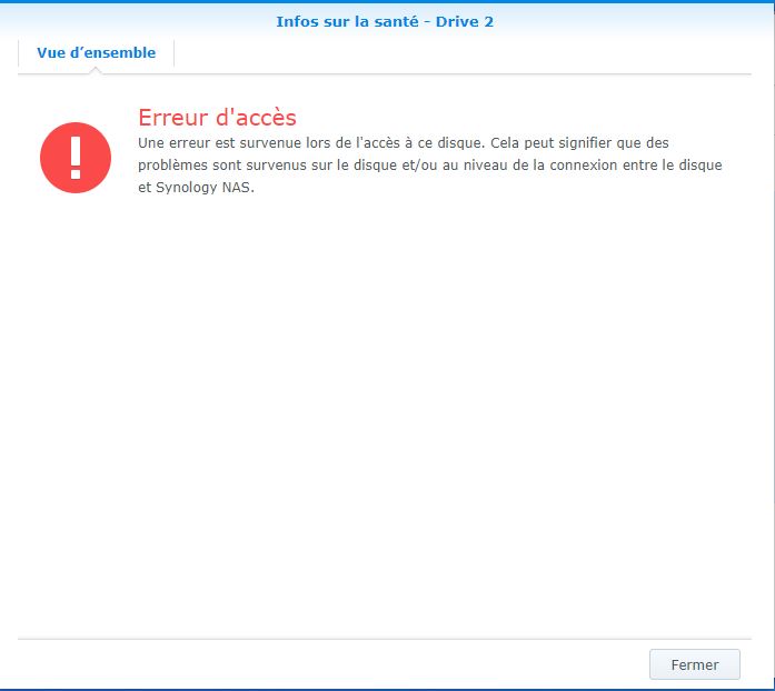

Autre chose pour l'instant dans la rubrique HDD j'ai l'impression que Synology a installé le système DSM sur les disques 1 3 et 4 c'est normal ? (cf capture écran ci dessous)
Le disque 2 apparait comme "non initialisé" ...
Donc pour l'instant j'ai testé le 1 et je fini de tester le 3 en test SMART, ensuite je vais me lancer dans l'aventure du TUTO ...
Cotp

@cotp
il y a 40 minutes, cotp a dit :
Eh Oui il faut l'utiliser c'est quand même bien plus facile , non ?
Pas à ma connaissance de façon simple sauf à passer via des commandes manuelles sous unix dans une session SSH sur le NAS (bien compliquées 🤔) mais je peux me tromper ...
Bonne question, je ne sais pas mais peut-être que c'est normal suite au test SMART. @Kramlech sait peut-être ?

Il y a 2 heures, Kramlech a dit :
Pour ce qui est du disque non initialisé, je n'ai pas la réponse ...
Je viens de faire info de santé dessus et j'ai ce message est-ce que ça pourrait venir du disque ?
Je vais essayer de le remettre.
Sinon j'ai eu les résultats du test SMART du disque 3:
Tu as fait le test badblocks sur ton disque 2 ?
J'aurais tendance à dire qu'il est mort ....

Le 12/09/2020 à 18:53, Kramlech a dit :
Quand je le mets en USB ça me met non initialisé, quand je veux l'initialiser ça me demande "secteur principal" ou "partition GPT (guid parition table)" et quoique je sélectionne ça me dit que le disque n'est pas prêt. ... je ne peux même pas le formater 😕 je crois que je vais le renvoyer direct non ?

@cotp
C'est dommage que tu n'ai pas un vieux disque pour faire cela, cela aurait été plus facile mais quand y-a pas on fait avec ...😜
