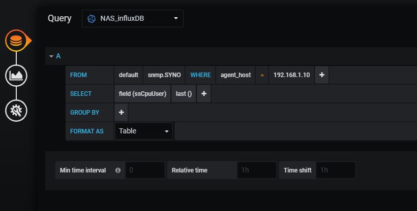

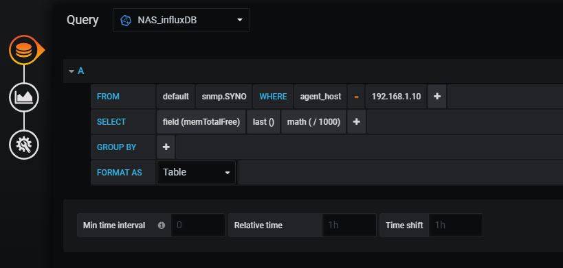

oracle7 Posté(e) le 12 septembre 2020 Auteur Posté(e) le 12 septembre 2020 Bonjour, Je reviens à la charge car je m'aperçois que certaines fonctions à mesurer ne semblent pas possibles pour un second NAS. C'est le cas par ex des tables CPU et MEM. Je dois sûrement mal m'y prendre mais en bâtissant la requête le champ "agent_host" n'est pas proposé. EX : Citation SELECT last("usage_system") FROM "cpu" WHERE ("cpu" = 'cpu-total') AND $timeFilter GROUP BY time($__interval) fill(null) SELECT last("used_percent") FROM "mem" WHERE $timeFilter GROUP BY time($__interval) fill(null) Ces requêtes fonctionnent bien pour le NAS hôte mais pas pour le second NAS. Je rates quelque chose mais Quoi ? Pouvez-vous m'aider à comprendre ? @Jeff777 une idée ? Cordialement oracle7😉
Kramlech Posté(e) le 12 septembre 2020 Posté(e) le 12 septembre 2020 Sur un plan purement SQL, et sans connaitre ni la base de données utilisée, ni surtout la structuration des tables utilisée, je dirais que : en réponse de la requête, tu ne dois avoir qu'une seule ligne. et cette ligne correspond à la ligne qui a la plus grande valeur de time($__interval) qui existe dans ton filtre $timeFilter ... Tu ne choisis pas quel hôte tu veux interroger ....
Jeff777 Posté(e) le 12 septembre 2020 Posté(e) le 12 septembre 2020 @oracle7, voilà ce que j'ai, ça marche pour mes deux NAS en mettant leur IP respective.
