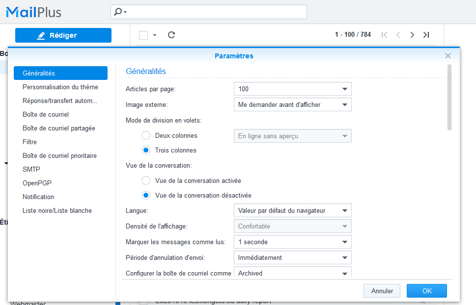

@Einsteinium,  bonjour,
soucis constaté ce matin : depuis mon upgrade en dsm7, je n'ai plus d'extraction POP3 au niveau de MailServer+ : l'option a simplement disparu du menu paramètres ... Et je n'ai plus l'onglet "paramètres administrateur" ...
Edit : dsl je vais trop vite :
  • la version MailPlus est la 2.2.0-11319
  • or il est dit dans l'aide : La page Paramètres administrateur n'est pas disponible sur Synology MailPlus 2.2.0 ou versions ultérieures. Accédez à Synology MailPlus Server ou demandez à votre administrateur système de régler les paramètres. Pour plus de détails, veuillez consulter cet article.

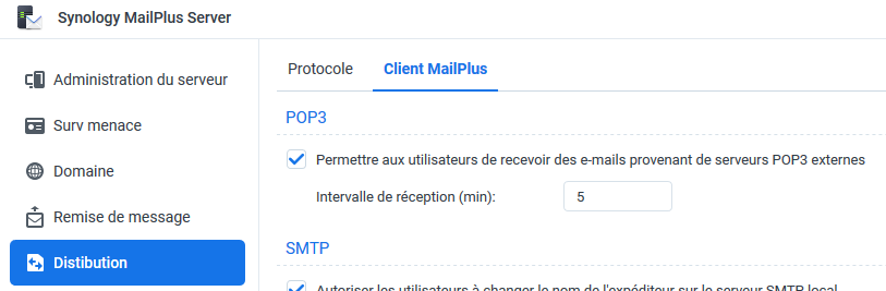

  • et donc ca se trouve là pour réactiver cette fonction :
Et donc faux problème. ...... réglé !
Cdt
Bruno78
