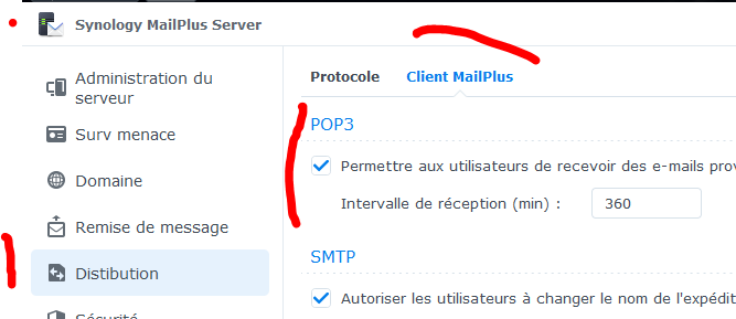

Avec MailPlus il y a (au moins) un problème connu et non corrigé à ce jour en DSM7:  si tu mets en œuvre la collecte de boites mail externes via POP3, il faut savoir qu'à chaque reboot du NAS cela ne fonctionne plus. Pour relancer, il faut modifier la tempo de scrutation configurée dans le MailPlus Server.
