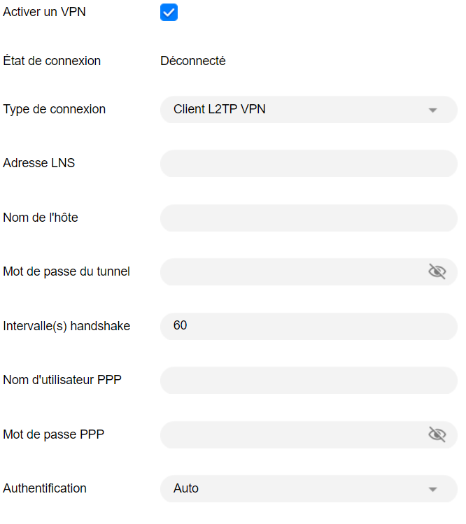

Maintenant, je remplace ma LiveBox par un routeur HUAWEI 4G+ B818-263 j'ai ouvert les ports mais ça ne fonctionne pas. Je crois que c'est à cause d'une histoire d'ip public qui ne fonctionne pas comme en ADSL mais je suis pas sûr.
Mais ce routeur à une section VPN :
J'ai essayé de rentrer les mêmes infos que sur mes pc clients pour voir mais ça ne marche pas (Etat : Déconnecté)
Je suis pas sûr d'avoir bien compris le concept, le tunnel se ferait entre le routeur 4G et le nas je crois bien donc inutile.
Si je prend un VPN payant et que je rentre la config ça me permettra de "crypter" tout ce qui rentre et sort entre le routeur 4g et "l'exterieur" ?
J'aimerai qu'on m'aide pour que je puisse accéder à mes lecteurs (comme avant) sur mes pc clients mais je ne sais pas comment faire.
Que représente la section "Adesse LNS" ?
Ailleurs, dans la section "Paramètres NAT" par defauts c'est "Cône" (autrement il existe "Symétrique") je ne sais pas si cela joue
