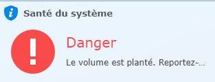

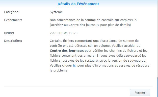

@oracle7 @firlin
Je suis dégouté, le disque 2/4 du 415+ vient de tomber en panne pendant la reconstruction. (j'avais mis un nouveau  disque dans le disque 3/4)
Le volume planté. A 19h23 j'ai eu un message d'erreur "Une anomalie de lecture (erreur UNC) est détéctée sur le disque 2 "
Je ne sais pas ce que je peux faire merci de m'aider si vous savez,  j'ai l'impression que je peux continuer à sauvegarder certains fichiers 😕

J'ai l'impression attends oui mais je ne sais pas si j'ai accès à toute les données... je sauvegarde ce que je peux
Je viens de voir aussi
Bad sector was found on disk[2].
Modifié par cotp
Pour l'instant j'ai encore accès au données mais quelles sont mes options...
J'ai par exemple un dossier avec tous mes fichiers install de tous les programmes que j'ai achetés avec les fichiers licence etc... ça me prend des heures à copier 😕
en attendant je peux plus rien reconstruire du volume je crois il me propose de le refaire du coup je copie ce que je peux en touchant du bois
Modifié par cotp
