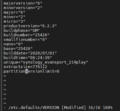

J'ai remplis comme j'ai pu, car il y a des champs nouveaux par rapport à ce que tu as posté @Einsteinium
image.png.076057bf80c26917271e0bec2d7b8ca2.png Par exemple, les champs micro="0" et nano="0" et le base="" que j'ai mis avec la version du build number.
Je verrais si ça fonctionne.
Je tente un nouvel édit du fichier, après un reboot, je ne peux toujours pas installé DSM 6.2.3 :
Non sur la version beta qui a suivi.
Et là j'avoue que je ne trouve pas comment faire... car ça tourne en boucle...
J'ai beau modifier le fichier VERSION, ça me dit systématiquement que c'est une version 7 à installer derrière... j'en suis au moins à 4 fois ...

Il y a 4 heures, MilesTEG1 a dit :
Ça fonctionne toujours mais il faut supprimer les lignes supplémentaires (major, minor, micro, nano et base), pour avoir ceci
majorversion="6"
minorversion="2"
productversion="6.2.3"
buildphase="GM"
buildnumber="25426"
smallfixnumber="0"
builddate="2020/07/01"
buildtime="06:24:39"
Puis redémarrer, installer manuellement DSM6, message comme quoi il faut DMS7... cliquer sur OK.
Puis ce connecter en telnet modifier le fichier "Version" en supprimant les 5 nouvelles lignes (major, minor, micro, nano et base).
Puis dans le navigateur installer manuellement DSM 6.2.3
Par contre après downgrade il reste des paquets de DSM7, je conseil de faire un double reset et réinstaller DSM 6.2.3.

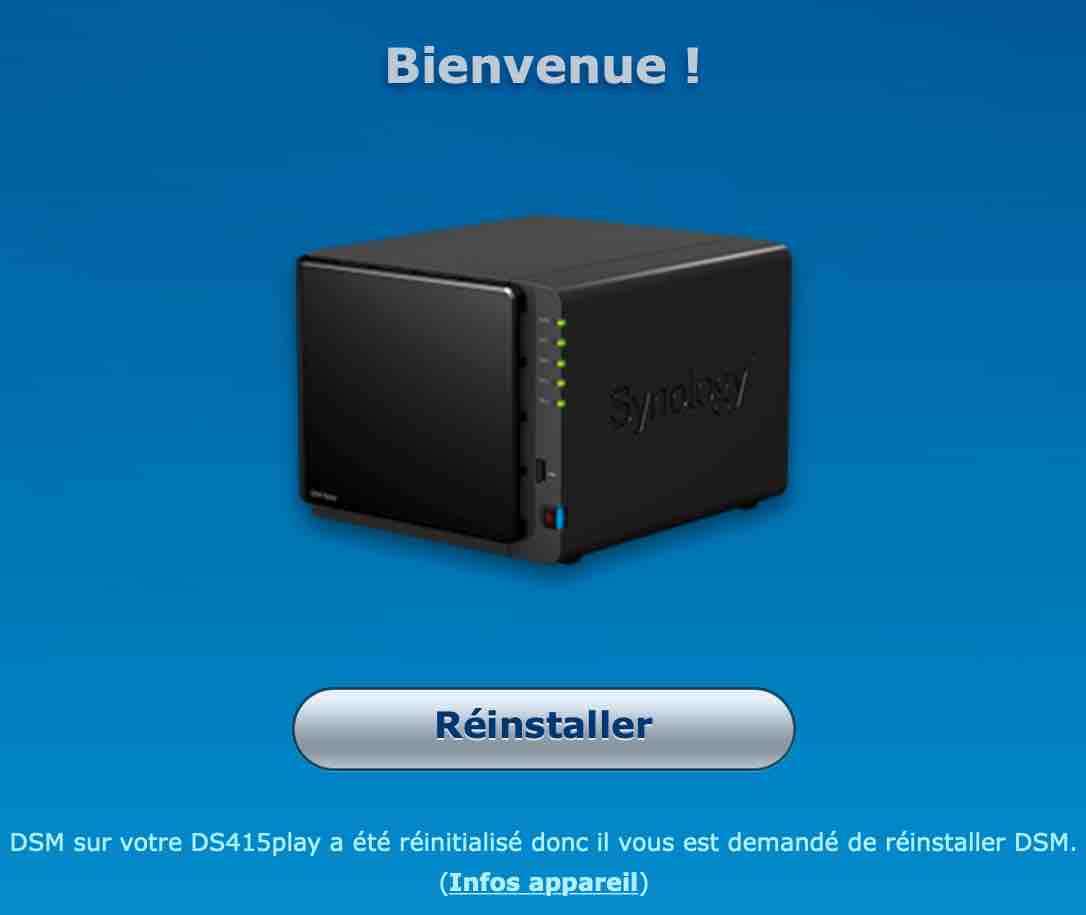

Méthode alternative pour downgrader sans "Telnet" mais avec "double reset" obligatoire.
J'ai testé sur un DS918+ et DS415Play (sans données donc je ne garantie rien ⚠️).
Modifier le fichier vi /etc.defaults/VERSION comme pour la downgrade "classique"
majorversion="6"
minorversion="2"
buildphase="GM"
buildnumber="25423"
smallfixnumber="0"

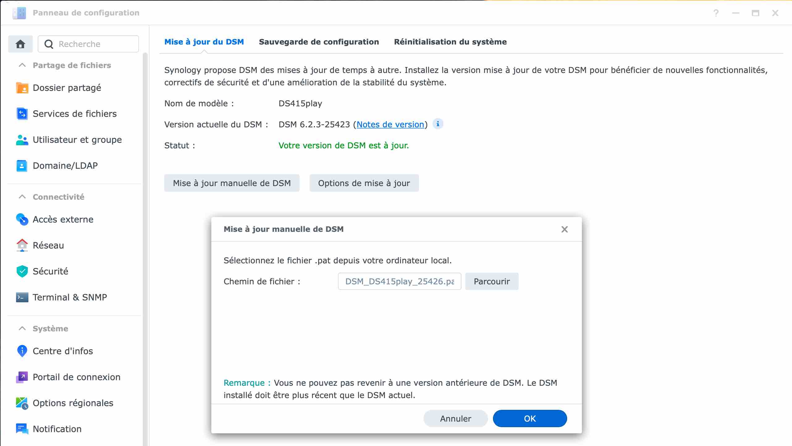

Mais mettre par exemple la version buildnumber="25423" à la place de 25426 (pour la date et l'heure ce n'est pas la peine de les modifier)
1965302870_Capturedcran2020-12-3115_56_07.thumb.jpg.1cf708ac8297112b6d37ea833661ea6b.jpg
Ensuite dans DSM faire la MAJ manuellement avec DSM 6.2.3_25426 (DSM_DSXXXX_25426.pat) https://archive.synology.com/download/Os/DSM/6.2.3-25426
429353238_Capturedcran2020-12-3115_57_33.thumb.jpg.dff482da596d1373da3fa6dbdc376147.jpg

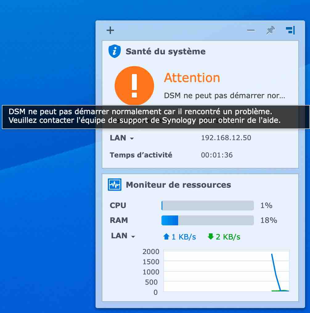

Ensuite le NAS redémarre sous DSM 6.2.3 avec un message dans le widget « santé du système » comme quoi DSM ne peut pas démarrer normalement et qu'il faut contacter le support...
1953111645_Capturedcran2020-12-3116_07_45.thumb.jpg.d48361de60ce446cf17f4a297a4143e7.jpg

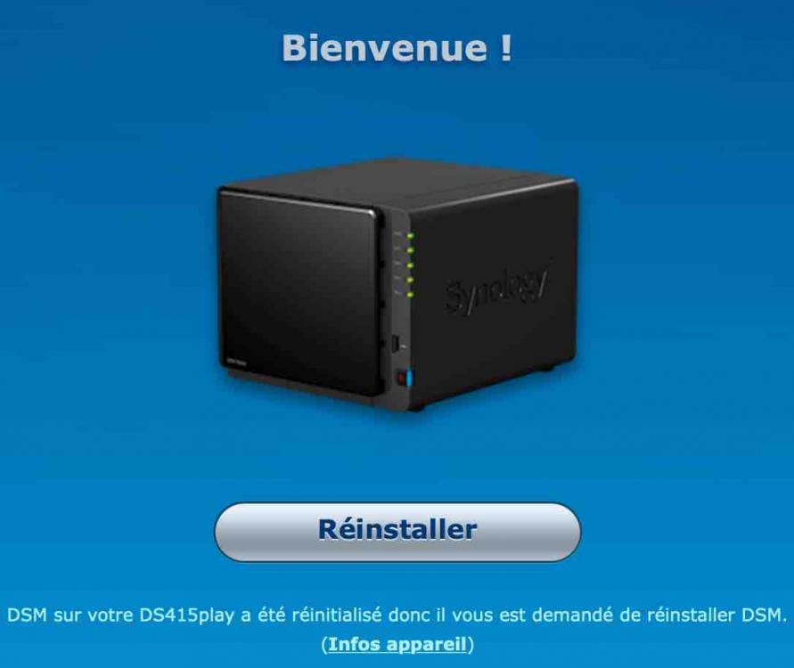

Faire un double reset (méthode 2, https://www.synology.com/fr-fr/knowledgebase/DSM/tutorial/General_Setup/How_to_reset_my_Synology_NAS)
⚠️ Double reset implique de réinstaller les paquets et les réglages du NAS.
(Si après le reset c'est l'interface de DSM7 il faut vider la cache du navigateur ou changer de navigateur, pour avoir l'interface de réinstallation de DSM6 et pas celle de DSM7)
873176211_Capturedcran2020-12-3116_13_05.thumb.jpg.4c99d935801524ef441dba0fee7ba0c9.jpg

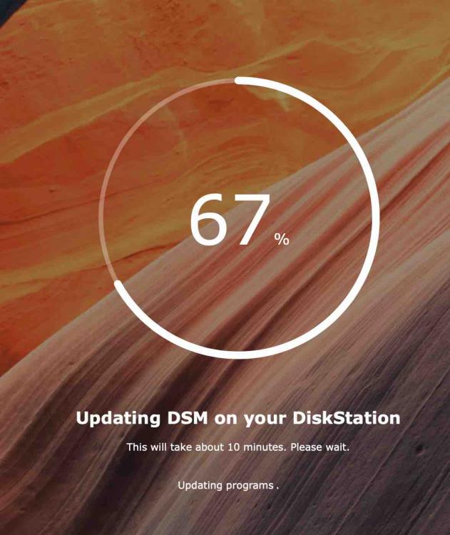

Puis réinstaller DSM 6.2.3.
Modifié par maxou56
