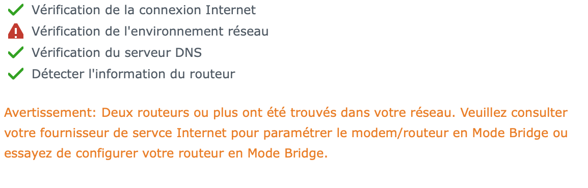

Je rebondis sur vos messages, parce que je viens de changer aussi de FAI et j'ai du mal à comprendre le mode bridge qu'est ce c'est ? Pour moi le mode bridge c'était juste désactivé le DHCP du modem et voilà le tour était jouer.
Et là je suis bloqué sur mon sur mon NAS j'ai ce message qui apparait ! Du coup ma question, y a t-il un moyen de régler mon Routeur Synology afin de plus avoir ce message sur mon routeur ?
2111917980_Capturedcran2020-11-1619_02_55.thumb.png.89561f75cd5af264fd635dfdec946efe.png
Modifié par celtik44
C'est écrit tu as deux routeurs actifs sur ton réseau (la box et le routeur synology je pense). Il faut donc paramétrer la box en mode Bridge pour que celle-ci soit limitée à la fonction de connexion internet et que les fonctions routeur soient effectuées par le routeur syno. Quand tu as un mode bridge, c'est facile, il suffit de l'activer.
Vérifie dans l'interface de gestion de ta box que cette option existe.
Sinon il faut désactiver toutes les fonctions routeur de la box et mettre le routeur en DMZ. Dis nous quelle est ta box er un membre qui a la même pourra peut-être t'aider.

il y a une heure, celtik44 a dit :
Ce message, n'est pas bloquant, il indique juste que tu as du double NAT.
J'ai aussi ce message. 😉

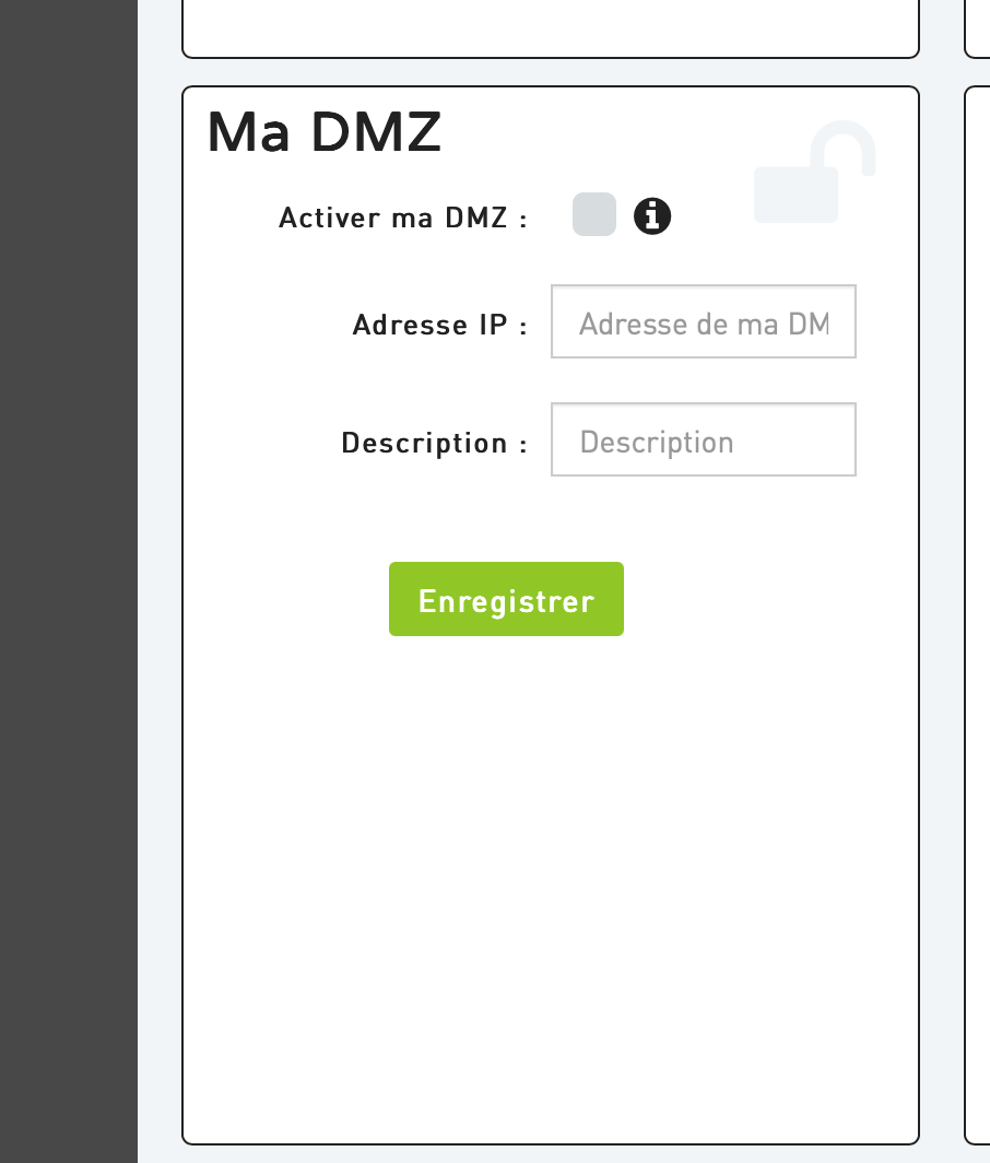

sur la configuration de mon modem j'active la DMZ et je mets l'adresse Ip de mon routeur ? niveau sécurité ça craint pas trop d'ouvrir le DMZ ?

oui tu mets l'ip locale de ton routeur. Et non ça ne craint pas niveau sécurité si tu paramètres correctement routeur et NAS.

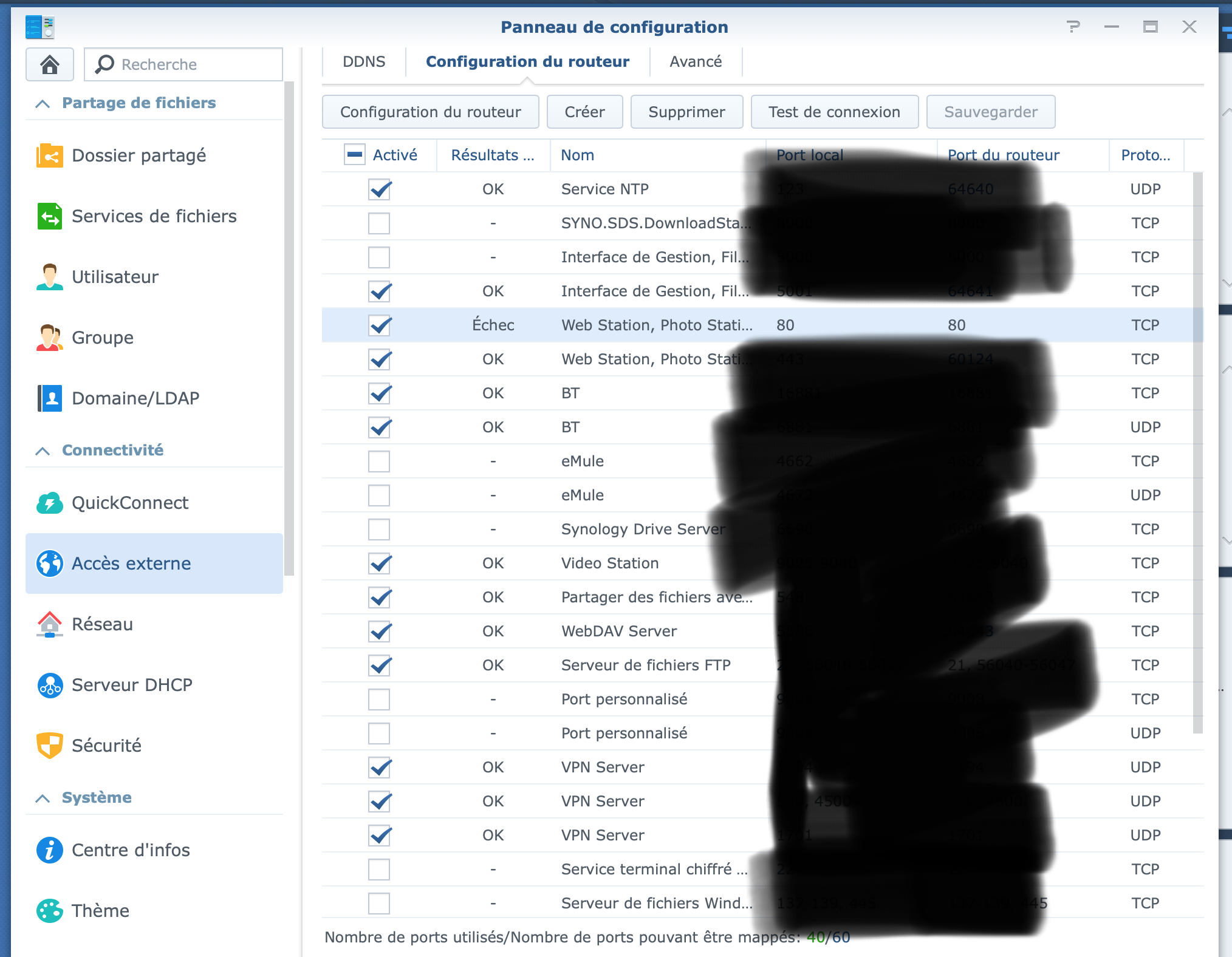

Donc le DMZ de mon modem est ouvert, toute les tests connexion sur mon NAS fonctionne sauf bien celui du port 80. (il est bien ouvert sur le routeur). C'est bien celui là qui donne accès de l'extérieur ?

Il y a 4 heures, celtik44 a dit :
Il n'est pas conseiller d'utiliser "Configurations du routeur", mais de configurer directement dans ton routeur.
De plus cela implique que l'upnp soit actif sur le routeur (??), ce qui est vivement déconseillé, car n'importe quelle périphériques, virus, malwares peuvent ouvrir les ports du routeur.
Tu as besoins de tous ces ports d'ouverts vers internet?? NTP (tu souhaites héberger ton serveur NTP pour l'utiliser à distance??)...
Modifié par maxou56
Oui, j'ai configuré en"upnp" comme c'est plus facile à réglé (quand tu tout sera d'équerre je le ferai en manuel). Pour le port 80 j'ai cru comprendre q certain FAI bloquait ce port est ce cela pourrait être l'origine de mon problème ?
