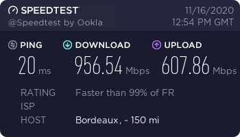

Nicolas31 Posté(e) le 16 novembre 2020 Auteur Posté(e) le 16 novembre 2020 (modifié) Bonsoir @GrOoT64, il y a une heure, GrOoT64 a dit : Il faut savoir que pour le 2gbps de DOWN, il est partagé, c'est à dire que chaque port LAN de la LB5 ne peut sortir que 1gbps. Donc si tu branche 2 appareils sur un port différent, tu auras 1gbps sur chaque appareil. Si tu branches 1 switch sur le LAN1 et 2 appareils à ce switch, tu auras seulement 1gbps pour la totalité des appareils branchés sur ton switch. Oui, j'en suis conscient ^^. Orange eux mêmes m'ont prévenu. il y a une heure, GrOoT64 a dit : Le RT2600ac ne prend en charge que du 1gbps. Donc sauf erreur de ma part, si tu supprime ta LB5, tu y perds. pas vraiment vu que les 2gbps ne sont pas utilisable en meme temps. mais sachant que le seul port ethernet utilisé de ma box est vers un switch qui est connecté a mon nas et mon PC on est d'accord que ca compte pas pour le 2gbps. dans ce cas la le PC et le NAS se partagent 1gbps ? il y a une heure, GrOoT64 a dit : J'ai par contre une question pour toi : tu as quoi comme débits réels ? DOWN ET UP ( j'avoue avoir fait 10 tests pour en sortir le meilleur ^^, mais même le pire Download est a 911 ) Modifié le 16 novembre 2020 par Nicolas31 0 Citer
