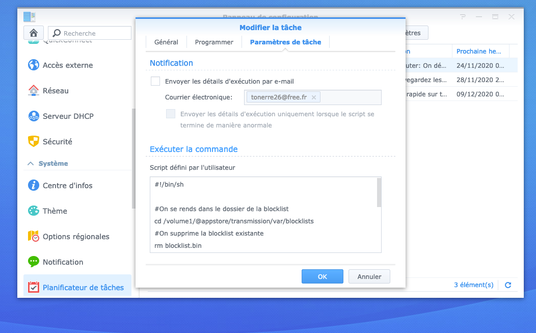

Je cherche un script que je puisse lancer en tache planifiée afin de mettre a jour la blocklist de transmission tous les jours, pour le moment je le fais depuis remotegui a la main mais c'est usant a la longue
du coup je cherche un script fiable pour l'automatiser (j'ai un acces ssh en root a mon nas)
Merci par avance
Je vais me repondre a moi meme, mon fils m'a créé un joli script après moultes prises de tete
il faudra l'executer depuis le planificateur de taches > script utilisateur

ensuite bah la tache pour pouvez demander l'execution tous les jours, semaines, mois....
