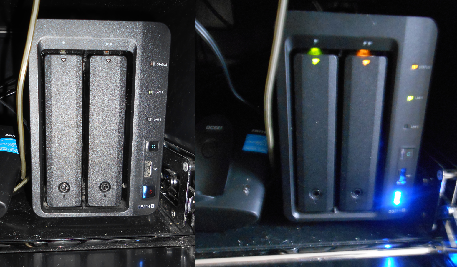

Voyant orange
Je possède un DS214+. Sur le 2e disque, je n'arrive pas à copier l'un de mes fichiers (c'est le seul parmi des centaines qui me pose problème), que ce soit sur un disque externe ou même sur le bureau. Il démarre le processus de copie, puis aux 3/4 le niveau baisse et se fige. Aussi, je ne peux plus le renommer. Par ailleurs, je ne peux plus éditer de quelque sorte que ce soit les fichiers présents sur ce Disque no 2 (c'est à dire que je peux toujours tous les copier, sauf celui dont je parle plus haut, mais impossible par contre de les renommer). Je remarque aussi que le clignotant du disque en question est orange. C'est pt-être lié.

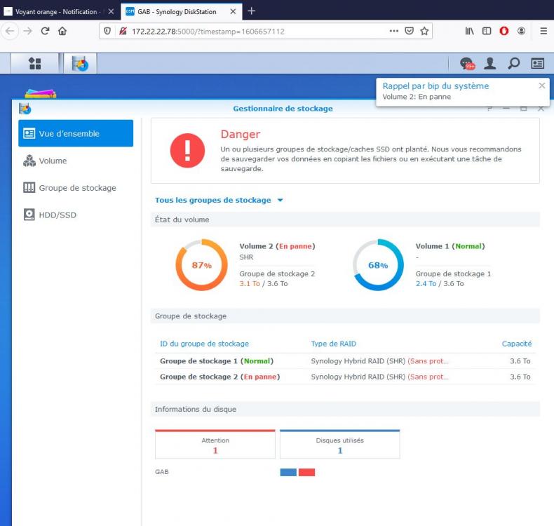

Je pense que si tu allais dans le DSM, voir le gestionnaire de stockage, tu en saurais plus !!!
En effet, il y a une anomalie une fois dans le gest. de stockage (de quoi avez-vous besoin pour identifier le problème)?
Modifié par erzane
http://ipdunas:5000

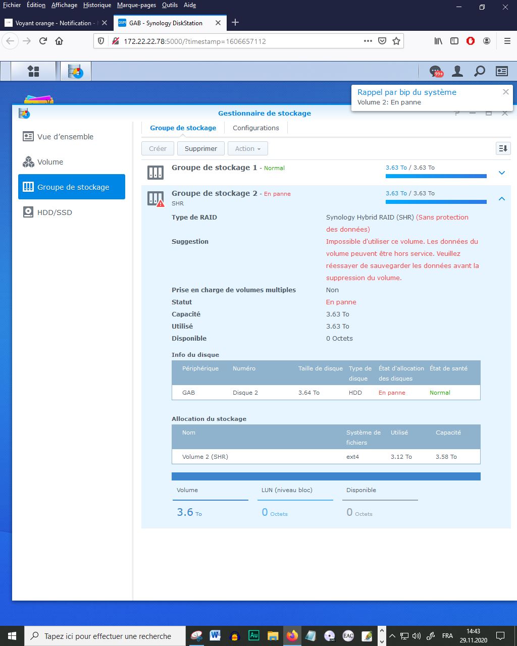

Là tu clique sur menu principal puis gestionnaire de stockage, à partir de là : groupe de stockage
Et tu vois ce qu'il te dit.

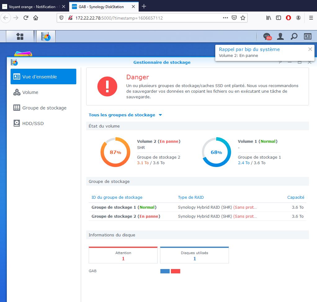

Par ailleurs, voici un aperçu du groupe de stockage et de mon disque en panne :

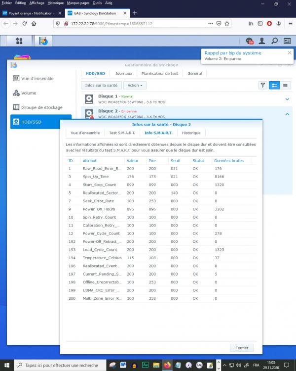

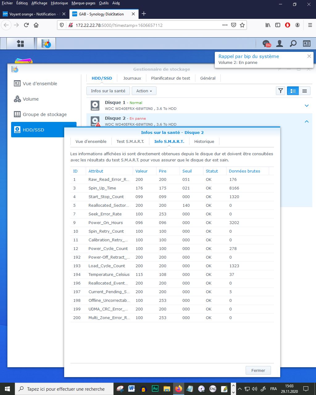

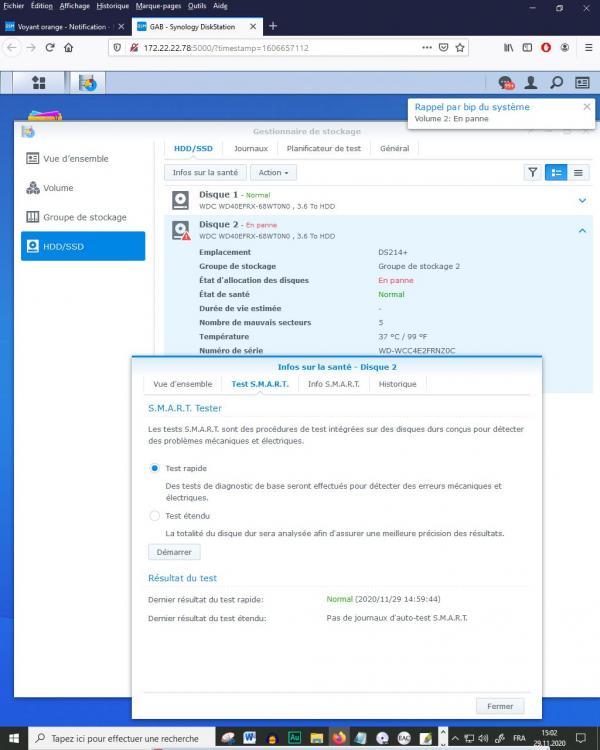

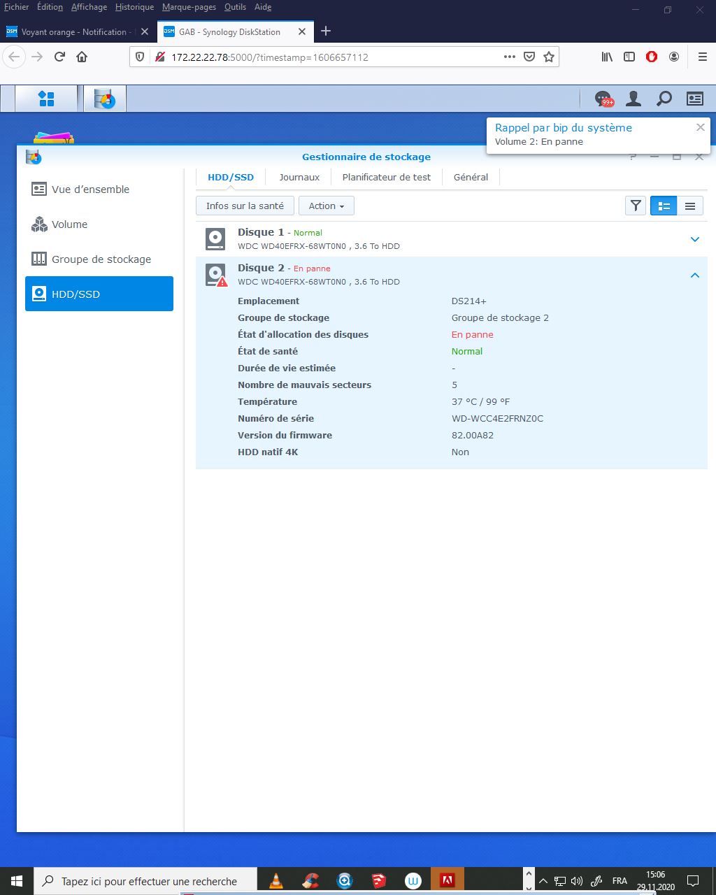

Tu peux nous sortir un SMART de ton HDD ?
Tu vas dans "HDD/SSD"
Tu sélectionnes le disque en panne puis "info sur la santé" => SMART => Tu regardes que le "Dernier résultat du test" est bien à "en panne" (si non, tu cliques sur "Démarrer") puis tu cliques sur "détails" et tu nous donnes un screenshot de la page (attention il faut utiliser l'ascenseur pour avoir toutes les infos).
Dans la précipitation je n'ai pas relevé si le "Dernier résultat du test" était bien "en panne" car j'ai cliqué directement sur ''Info sur la santé'', ''Test SMART'', ''Test rapide'', puis ''Démarrer''. Je n'ai pas trouvé l'onglet ''détails'' mais ''Info SMART''.
Modifié par erzane
Là ça dépasse mes compétences... On dirait que ton disque est sortie du groupe tout en étant OK. Bien qu'il a quand même quelques secteurs défectueux.

Ceci dit, je ne comprends pas pourquoi il a été sorti du groupe alors qu'il n'a que 5 secteurs défectueux...

C'est possible mais ça n'expliquerait pas pourquoi il est sorti de la grappe du RAID.
Quoiqu'il en soit, le nombre de secteur défectueux n'étant pas à 0, ton disque a un coup dans l'aile.

Attention, il s'agit de deux disques en SHR sans protection de données...
La perte du disque implique la perte des données !!!! Actuellement, le DSM a mis le disque en "protection" : tu peux encore faire des lectures, mais il interdit les écritures. Donc mon conseil, tant que le disque est accessible, la première chose à faire est de sauvegarder les données auxquelles tu tiens ...
Oui, je suis d'accord.
C'était simplement pour bien préciser qu'il s'agit d'une "grappe" de UN disque. Et que si CE disque est éjecté définitivement, il ne restera pas grand chose de la grappe .... ni de données ! (contrairement à ce que pourrait laisse à penser l'emploi de terme de grappe)

Que la RAID SHR est constitué d'un seul disque, donc si le disque tombe en panne, toutes les données sont perdu.
Oui on peut passer a un SHR avec protection de donnée, en rajoutant un disque ou plus.
