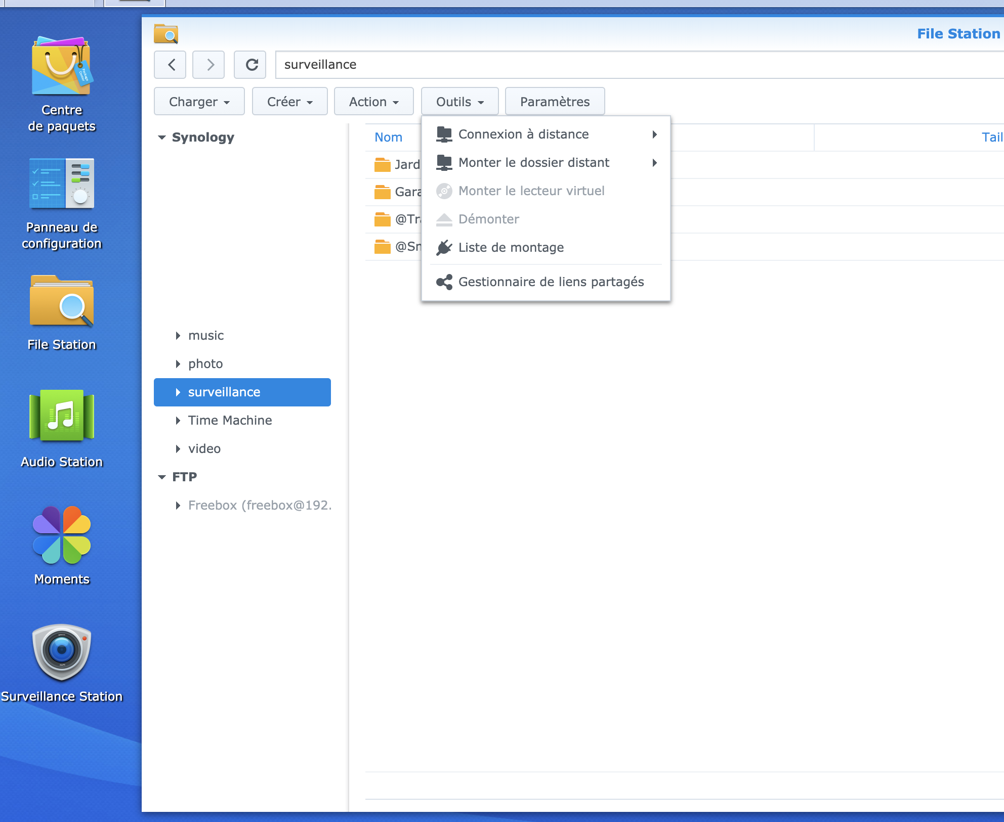

Est ce cela que vous cherchez ?

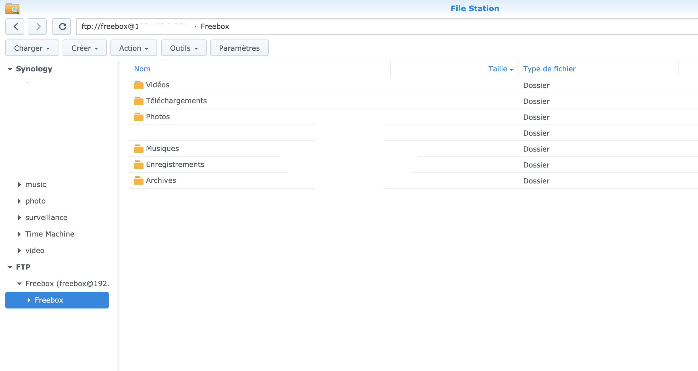

En bas de la page File station, il y a un lien FTP , il y a juste à cliquer  pour ouvrir le dossier FTP.
Voici, sous réserve que j'ai bien compris votre besoin , en cliquant sur FTP , le dossier du serveur FTP s'ouvre.
