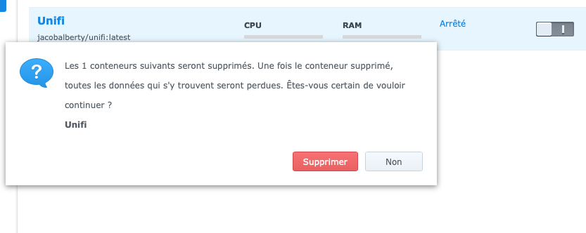

Par ailleurs, la suppression semble dire que les 1275302679_Capturedcran2020-12-0519_20_41.png.39e36f26b6d81bf786e77d14fe9cc335.pngdonnées sont également supprimées ...

Toutes les données qui n'ont pas été montées dans des volumes oui. Si les fichiers de configuration sont dans un dossier partagé de ton NAS ils ne seront pas supprimés.
Je t'accorde que cette dénomination est trompeuse. C'est bien la dernière version, mais seulement celle dispo au moment de ton téléchargement. Rien ne changera sur la version installée sur ton docker si une nouvelle version apparait. Il faudra télécharger la nouvelle et l'installer.

Ca a marché !!!!
Je suis passé en v6.0.41, sans perdre mes paramètres !
merci à tous pour votre aide ...
