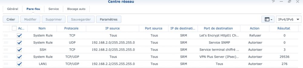

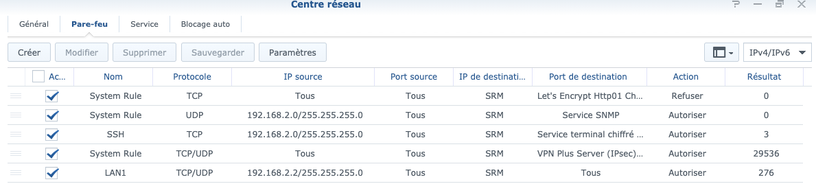

J'ai tenté d'ajouter une règle dans le parefeu du routeur pour autoriser l'accès au terminal via SSH, mais sans succès :

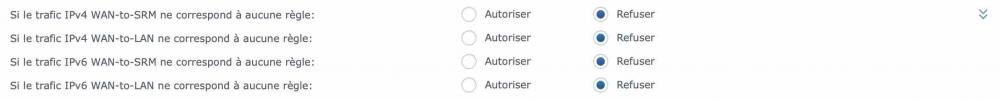

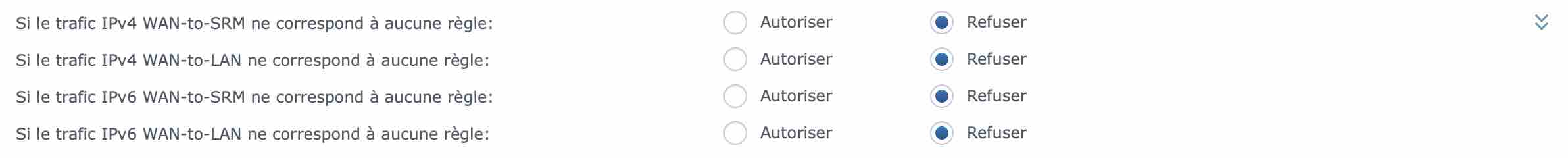

2éme HS: ⚠️ Pour le réseau local, il n'y a pas de règles à créer dans le pare-feu, c'est uniquement pour la WAN.
Et en bas, bien refuser tous, en développant le menu.
