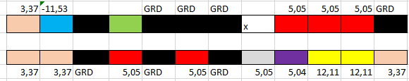

En effet j'arrive bien a démarrer le NAS avec d'une part une alim PC pour le 24 broches et l'alim actuel avec un trombone sur le pin 4 et 5 pour forcer le démarrage.
J'ai aussi tester avec un voltmètre les sortie du 24 broches, cela me parait cohérent, le résultat
Pensez que l'alim est un défaut ?

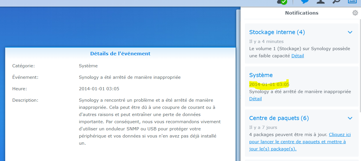

Je viens de réinstaller le NAS avec mes 2 alim ^^ donc j'arrive bien sur le DSM, ce qui me sueprend c'est l'erreur a une date au 01/01/2014 ::
Est ce que cela peut indiquer un problème dans la pille ? est donc un dysfonctionnement sur l'alimentation ?
il y a 16 minutes, necrosius02 a dit :
Oui c'est possible/probable.
Surtout que pour les tests tu as débranché le NAS et donc si la pile est morte tu as perdu l'heure.
Dans le doute change la, c'est quelques euros. CR2032 généralement.

D'autre part, l'alim en charge semble donner des tensions continues correctes, mais ce n'est pas forcément significatif.
Il faut être sûr que les disques étaient bien démarrés à ce moment là, et il manque un relevé de la composante alternative sur ces tensions.
En effet si il y a un problème de filtrage, à cause de condensateurs défaillants, les tensions instables empêchent un démarrage correct.
Ou dans les cas d'un problème de régulation, le courant disponible peut être insuffisant pour démarrer les disques.
Tout cela pour dire qu'une alim donnant des tensions correctes peut tout à fait empêcher un démarrage.
Et dans certains cas, peut être réparée à peu de frais.

C'est bien ce que je craignais, les tensions relevées sur l'alim d'origine l'ont été sans les disques.
(pour moi , en charge, c'est en branchant tout, y compris les disques)
Donc normal que les tensions aient l'air bonnes, alors qu'elles doivent s'écrouler dès que les disques démarrent.
Et dans ce cas, le relevé de la tension alternative n'a plus d'intérêt. Il suffit de changer l'alim.

re, je continue mes test en m'inspirant de réponse que tu as fais sur d'autres poste jacaj, notamment le test du fil vert en charge
Alimentation Syno:
  • A l'arrêt, le fil vert = 5,05v si j'appuie sur le bouton démarrer il descend a 1,75 quelques secondes et repart ensuite a 5,05
Alimentation Pc:
  • A l'arrêt, le fil vert = 3,97v si j'appuie sur le bouton démarrer il  passe a 0 et le NAS démarre
En effet le fait qu'il ne passe pas à 0 l'empêche de démarrer...

1) comme pour le relevé des tensions en début de message.
Ne mettre que l'alim d'origine et mesurer la tension entre le fil vert et le noir voisin, avec un voltmètre.
a) à vide avec seulement le 220v branché: il devrait y avoir 5V
b) Quand on appuie sur le bouton marche: Il devrait y avoir 0V ou pas beaucoup plus (1V max)
c) Quand on lâche le bouton, ça ne devrait pas changer
