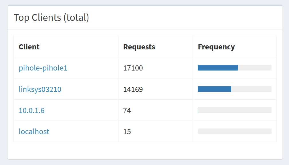

Sur mon routeur Linksys je fait pointer le DNS vers le Pi-hole et donc dans l'interface de ce dernier, je vois bien mon routeur Linksys qui envoie TOUT le trafic.
J'aimerai maintenant pouvoir voir mes différents appareils dans Pi-hole. Pour cela, je voudrais que mon routeur envoie, via le DHCP, le DNS du P-H

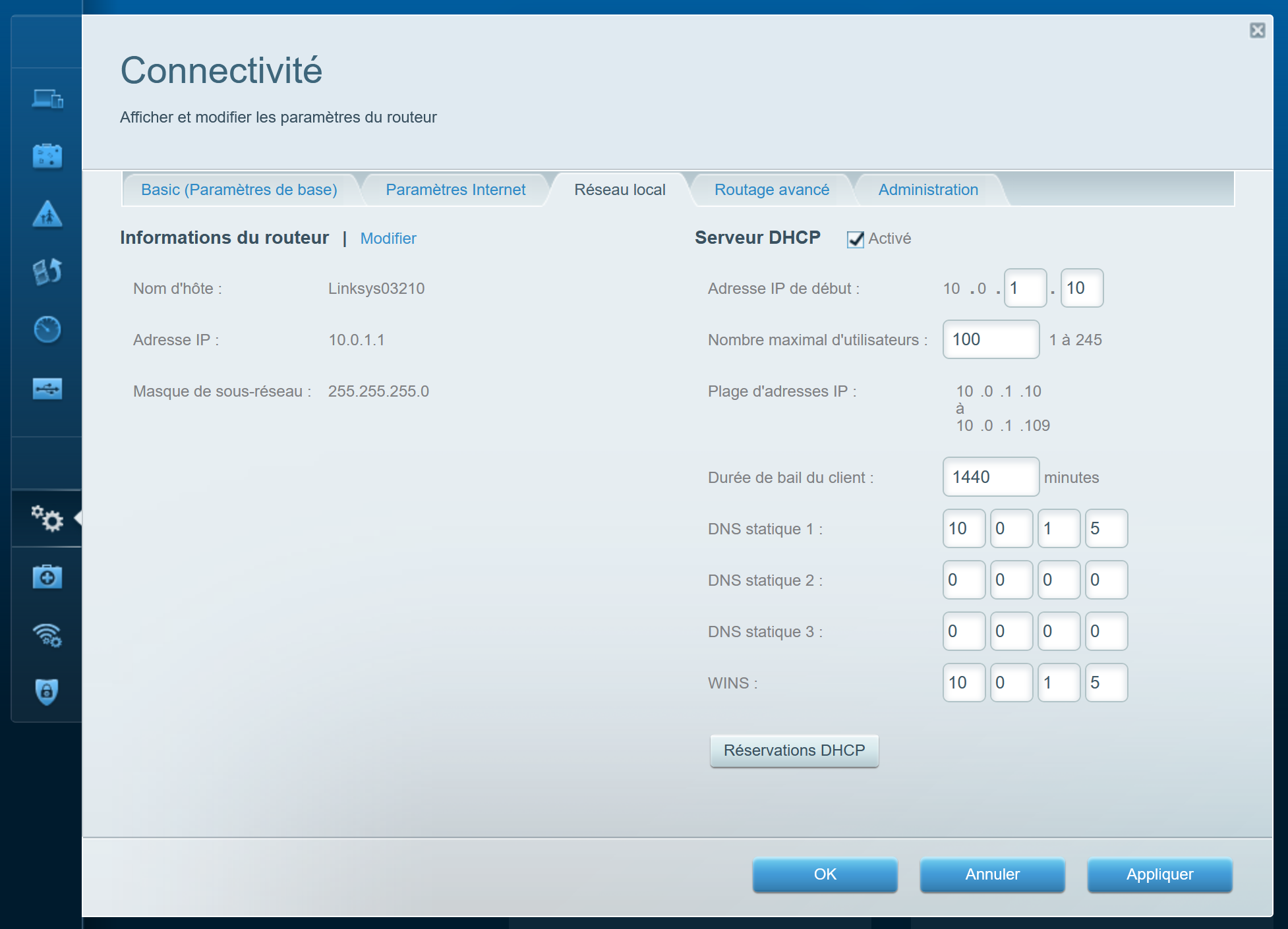

Mais justement, je ne vois pas ou je dois configurer le DNS du DHCP
voici a quoi ressemble mon interface du routeur.
original?v=1.0&px=-1
J'ai mis l'IP du Pi-hole dans ' Static DNS 1 ' mais les appareilles ne reçoivent pas cette ip
Ce n'est pas normal, ça a l'air d'être le bon endroit.
Quel modèle le routeur ?
Est-ce que tu n'as pas un autre serveur DHCP sur le réseau ? Deux serveurs peuvent coexister, rien ne l'empêche, c'est à celui qui répondra le plus vite à la demande d'adressage d'un client (on évite clairement).
Sinon rien à voir, mais à ta place je réduirais le nombre maximum d'utilisateurs, de manière à ce que tes réservations puissent se faire hors plage DHCP.
Dans le cas présent, la plage couvre l'ensemble des adresses disponibles, ça peut mener à des problèmes (mais qui n'ont a priori pas de relation avec les ennuis que tu rencontres pour l'instant).

mon routeur est un Linksus velop MX5300.
Je suis sur de ne pas avoir un 2eme serveur DHCP.
Pour la plage des IP sous DHCP, je suis effectivement bien plus bas et mes IP dédier sont hors DHCP. L'image vient d'internet, ce n'est pas ma config 😉

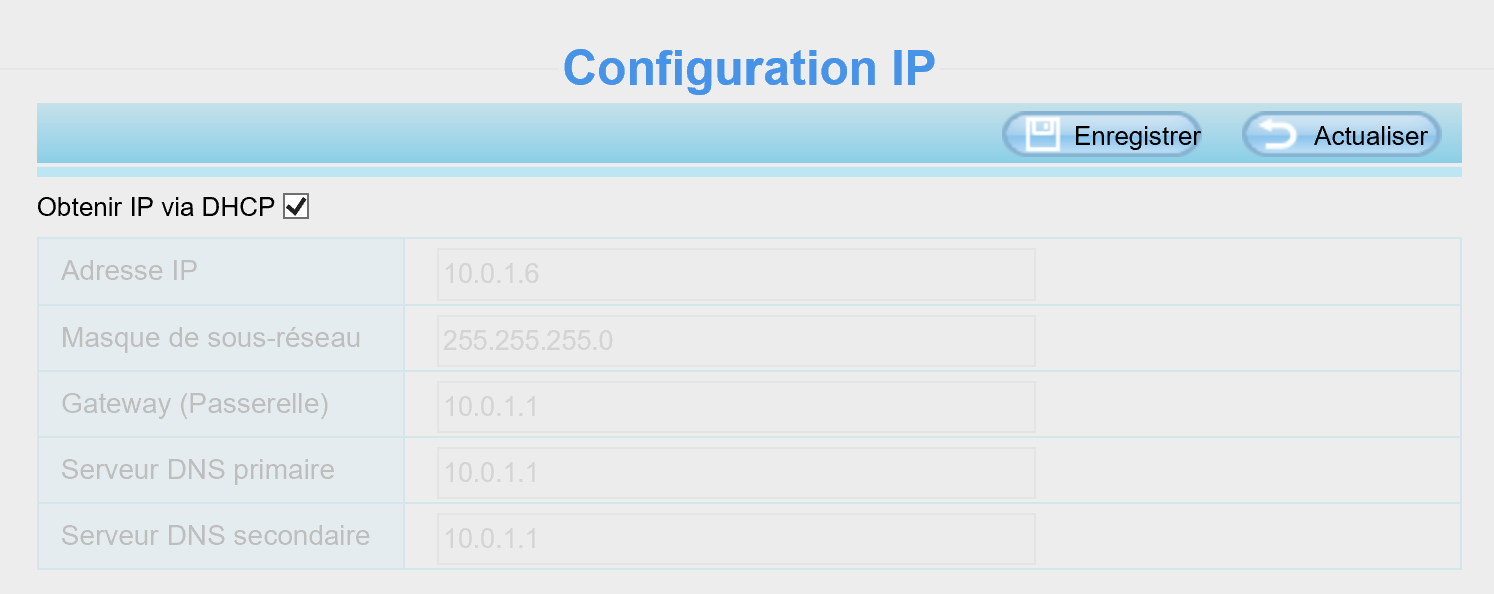

N’étant pas chez moi, voici les info de ma camera Wifi:

Et je ne suis pas certain que les champs grisés sur ta caméra correspondent forcément à ce qu'elle reçoit du DHCP.

ici on voit que l'IP de la camera est la en faisant le test de mettre le DNS à la main. mais sinon, il y a aucun autre appareil.

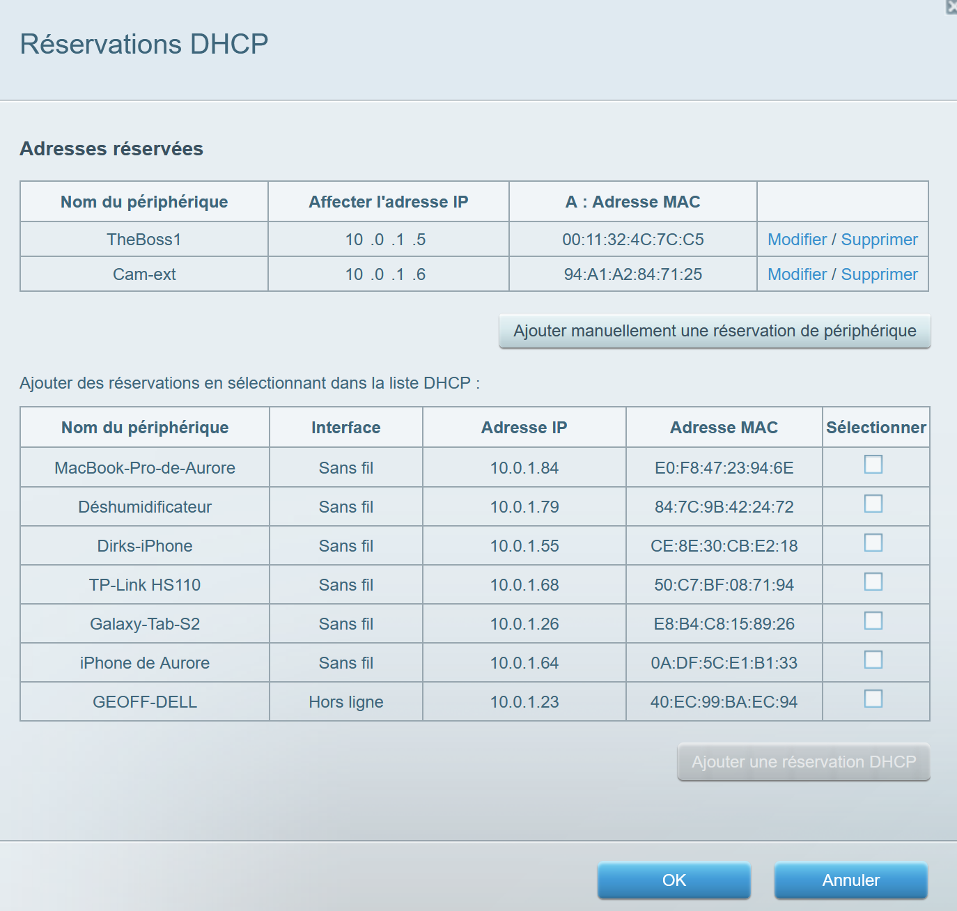

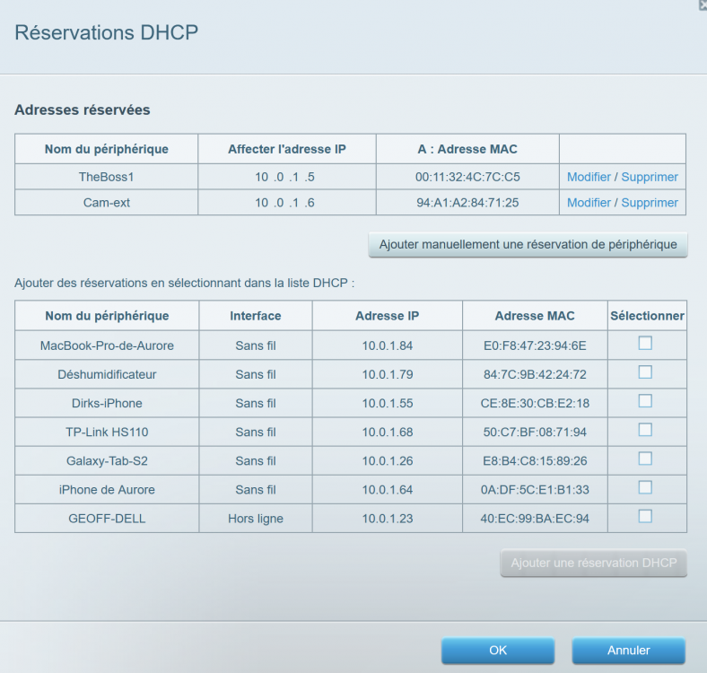

mon DHCP commence à 10 et mon n'as est sur l'IP 5 😉
Je te parlais de ceci :
Le DNS1 c'est l'adresse du pi-hole je suppose et il est dans la fourchette 192.168.1.10  192.168.1.254. Mais peut-être ne peux tu pas attribuer d'IP statique en dehors de la fourchette.
Voilà ce que j'ai :
Les DNS sont à l'extérieur de la fourchette comme d'ailleurs toutes les IP statiques
cette image avait été prise d'internet 😉
celle-ci est la mienne
