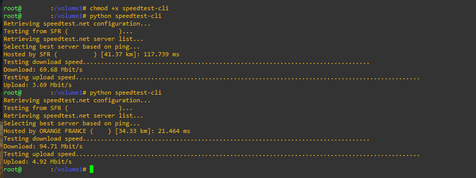

J'ai mis fin à ma soirée jeu avec mes amis, et aujourd'hui j'ai fait un test speedtest-cli depuis mon nas, une fois avec la tâche C2 en route, et une seconde fois, avec la tâche C2 suspendue.
Voilà ce que ça donne :
Je suis en câble chez SFR, donc effectivement c'est pas le meilleur, mais c'est toujours "un peu" mieux que de l'ADSL.
Là sur ce test, j'avais un ping de 117ms comme relevé par speedtest, mais celui-ci était plutôt à 220 - 250ms hier soir ...

Est-ce que ceci est lié à mon upload pourri ? (4,92Mbit divisé par 8 ça me donne 0,615 Mo ...)
