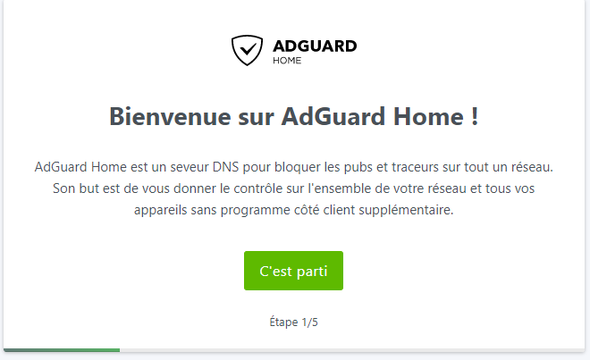

Du coup, j'ai tenté l'installation d'Adguard via l'image ci-dessus. J'ai suivi scrupuleusement les étapes mais le Conteneur créé ne fait que Rebooter (cf. capture 1).
J'ai donc tenté une seconde tentative en suivant le tuto ci-dessus via ligne de commande. Mais je n'y arrive pas... (cf capture 2)
Je me permets de poster pour avoir de l'aide car malgré mes recherches sur le net je ne vois pas de solution.
Espérant avoir votre retour.
RESOLUTION:
  1. Installation via Ligne de commande en suivant le tuto d' @EVOTk https://www.forum-nas.fr/viewtopic.php?t=14497
  2. Les IP qui doivent être indiquée doivent être celles du routeur qui fait le DHCP. Dans mon cas, ma box ne jouait pas ce role, mais mon TP Link derrière oui
  3. Pour connaitre mon interface réseau, il fallait que je sois préalablement connecté en SSH à mon NAS pour ensuite taper la commande
ifconfig
dans mon cas, j'avais donc
parent=eth1
4. J'ai donc pu installer Adguard mais il n'était pas accessible en tapant l'IP que j'avais fixé. J'ai pu obtenir l'adresse d'accès en allant dans le NAS sous DOcker/Conteneur/Adguard/Détail/Journal
Dans les logs, l'adresse IP + le port utilisé était indiqué.
5. Pour la configuration d'Adguard j'ai indiqué l'adresse IP du conteneur comme DNS Primaire dans mon TPlink et comme DNS Secondaire 80.67.169.12 (DNS de l'association FdN. J'ai indiqué ces même DNS dans les paramétrages de mon NAS sous Panneau de configuration/Réseau/Configurer manuellement le DNS

Bon, il y a du mieux du coup. Le conteneur semble tourner.
En revanche je n'y accède pas via l'adresse IP que j'avais indiqué à savoir 192.168.68.200.
Qu'est ce qui peut bloquer l'accès vu qu'il n'y a pas de notion de port?
Regarde les logs du conteneur
Le parefeu du syno peu bloquee l'acces
Quand tu dis que tu n'y arrives pas, quelle est l'erreur que te renvoie ton navigateur ?
@EVOTk @.Shad.
J'ai appliqué un peu bêtement la dernière étape du tuto @EVOTk, j'ai pas indiqué de port après l'adresse IP.
D'après les logs il fallait que j'indique le port 3000
et du coup:
Hyper cool. Un grand merci pour l'aiguillage.
Je vais prendre la chose en main. Niveau accès et connexion, il n'y a rien à configurer pour sécuriser? C'est good comme ça?
J'ai juste besoin d'un conseil de paramétrage.
D'après la capture ci-dessous, sur quel routeur dois-je configurer les adresses DNS? Sur ma Box? ou sur mon routeur TPlink ?

il y a 28 minutes, razekiel a dit :
Sur celui qui est serveur dhcp
il y a 13 minutes, EVOTk a dit :
Merci @EVOTk, du coup sur mon TPlink.
Il m'a fallut désactiver l'obtention d'un DNS automatique.
En revanche, Adguard m'indique devoir mettre 2 adresses IP
Sauf que si je tape la première, ça renvoie une erreur. Du coup, j'ai seulement indiqué l'adresse 192.168.68.200 en DNS primaire.
C'est suffisant?
Il ne te dit pas de mettre ces deux interfaces, il te dit qu'il écoute sur ces deux interfaces.
127.0.0.1 c'est pour lui-même, si Adguard a besoin de résoudre une adresse il fait appel à lui-même.
Et il te dit que Adguard en tant que serveur DNS est disponible sur 192.168.68.200, c'est l'IP que tu dois mettre comme DNS primaire dans ton serveur DHCP.
En deuxième serveur tu peux mettre directement le routeur 192.168.68.1
