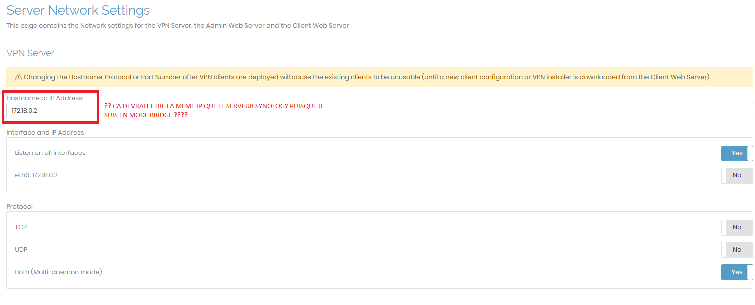

Y a quelque chose que je comprends pas, pourquoi il me met une IP qui a rien à voir avec l'IP du NAS ici....
Il faut bien mettre la même IP que le NAS puisque le conteneur est en mode bridge  ?

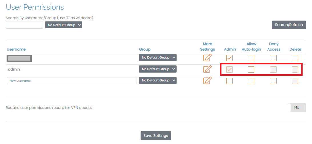

 J'ai tenté de modifier le mot de passe Admin par défaut, il le prends pas... c'est curieux.
C'est l'adresse du "bridge" docker
On le voit dans tes log au dessus qu'il a créer un reseau "bridge" :
Creating network "openvpn-as_default" with the default driver
En l'état, je pense que si tu tapes 172.18.0.1:5000, tu devrais tomber sur DSM (sous réserve que ton pare-feu l'autorise).
Par contre je ne suis pas sûr que tu puisses atteindre autre chose sur ton LAN. A tester.

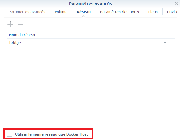

Il m'est arrivé d'utiliser OpenVPN-AS, je trouvais ça plus simple de l'utiliser en mode host, pour avoir accès à tout mon LAN facilement.
Ca se traduit via docker-compose par :
network_mode: host
Modifié par .Shad.
@.Shad. @EVOTk Ah je comprends mieux pourquoi je me retrouve dans cette situation...
En mode host, j'aurai la même IP que DSM et les clients VPN auront accès aux autres équipement sur le LAN ? c'est bien çà ?

il y a une heure, Elrick a dit :
Pour moi oui, mais si tu arrives à la même chose en mode bridge c'est mieux je pense, le mode host c'était pour ne pas me casser la tête. 😄 Et vu que mon NAS n'utilisait pas le VPN en mode serveur ou client, aucun risque de conflit.
Soit le routage est géré automatiquement depuis 172.18.0.0 vers ton réseau local en 192.168.0.0 (ou autre) et là c'est banco, soit c'est un routage manuel à faire mais là je pense que ça devient chiant, car les règles iptables ne persistent pas par défaut, donc il faudrait recréer ces règles à chaque reboot du NAS.
Je pense que ce serait intéressant que tu joues un peu avec pour voir. 😉

Je viens de tester en mettant l'IP du NAS, ca fonctionne correctement.
En revanche, je ne sais pas si il attribut toujours une ip virtuelle à mon NAS pour accèder à l'interface web, je crois quand meme que le mode host serait mieux que le mode bridge.

> Est-ce que vous arrivez à changer le mot de passe Admin par défaut... cela ne fonctionne pas chez moi, normal ?
Salut,
Je te conseil de lire cette note https://github.com/linuxserver/docker-openvpn-as#application-setup

Je confirme, suis bien la procédure pour créer un nouvel utilisateur admin.
Et bonne nouvelle pour le mode bridge qui fonctionne bien. 👍
@.Shad. @EVOTk Il est indiqué :
Le compte "admin" est un compte système (PAM) et après la mise à jour ou la recréation du conteneur, son mot de passe revient à la valeur par défaut. Il est fortement recommandé de bloquer l'accès de cet utilisateur pour des raisons de sécurité:
  1. Créez un autre utilisateur et définissez-le en tant qu'administrateur,
  2. Connectez-vous en tant que nouvel utilisateur,
  3. Supprimez l'utilisateur "admin" dans l'interface graphique,
  4. Modifiez le as.conffichier sous config / etc et remplacez la ligne boot_pam_users.0=adminpar#boot_pam_users.0=admin boot_pam_users.0=kjhvkhv (cela ne doit être fait qu'une seule fois et survivra à la récréation du conteneur)
Le point 3, j'ai pas la possibilité de le faire via l'interface, comment faites vous ?
Nous sommes d'accord que le point 4 n'est pas réalisable/à faire ?
Dernière question, si je veux refaire un container en mode host, il est pas nécessaire de modifier le fichier docker-compose.yml ?
Il faut juste cocher l'option Utiliser le même réseau que Docker host ?

Il y a 21 heures, Elrick a dit :
Tu es bien connecté avec ton nouvel utilisateur ?
Je n'ai pas compris de quoi il est question, soit ton c/c est foireux, soit ça m'échappe.
@EVOTk a dit que ça marchait très bien en bridge, donc aucune raison de t'orienter vers le mode host. Le mode bridge est à privilégier à fonctionnement équivalent.
Et soit on utilise Docker-compose, soit l'interface de DSM, mais mélanger les deux est juste source d'erreur.
Il suffit de mettre :
network_mode: bridge
ou
network_mode: host
dans le fichier docker-compose.yml
Hello,
Le point 4 est a faire ! Sinon faire le reste ne sert a rien ! Si tu ne modifie pas la ligne
Alors a la re-création du conteneur, l'user admin se re-créer ( ce qui est bon a savoir en cas de problème pour reprendre la main, il te suffira de remettre cette ligne a l'origine, reboot et le compte admin/password sera de nouveau présent ).
Il faut être logger avec un autre compte administrateur pour supprimer le compte admin d'origine :
Dans le compose quand tu ne renseigne pas de reseau ( comme dans le compose que tu as utilisé ), il créer automatiquement un reseau en bridge. Si tu souhaite donc rester en bridge, il n'y a rien a modifier. Si tu veut passer en host il faut rajouter la ligne : network_mode: host comme l'indique @.Shad.
Voici mes réglages de routing dans VPN Setting :
