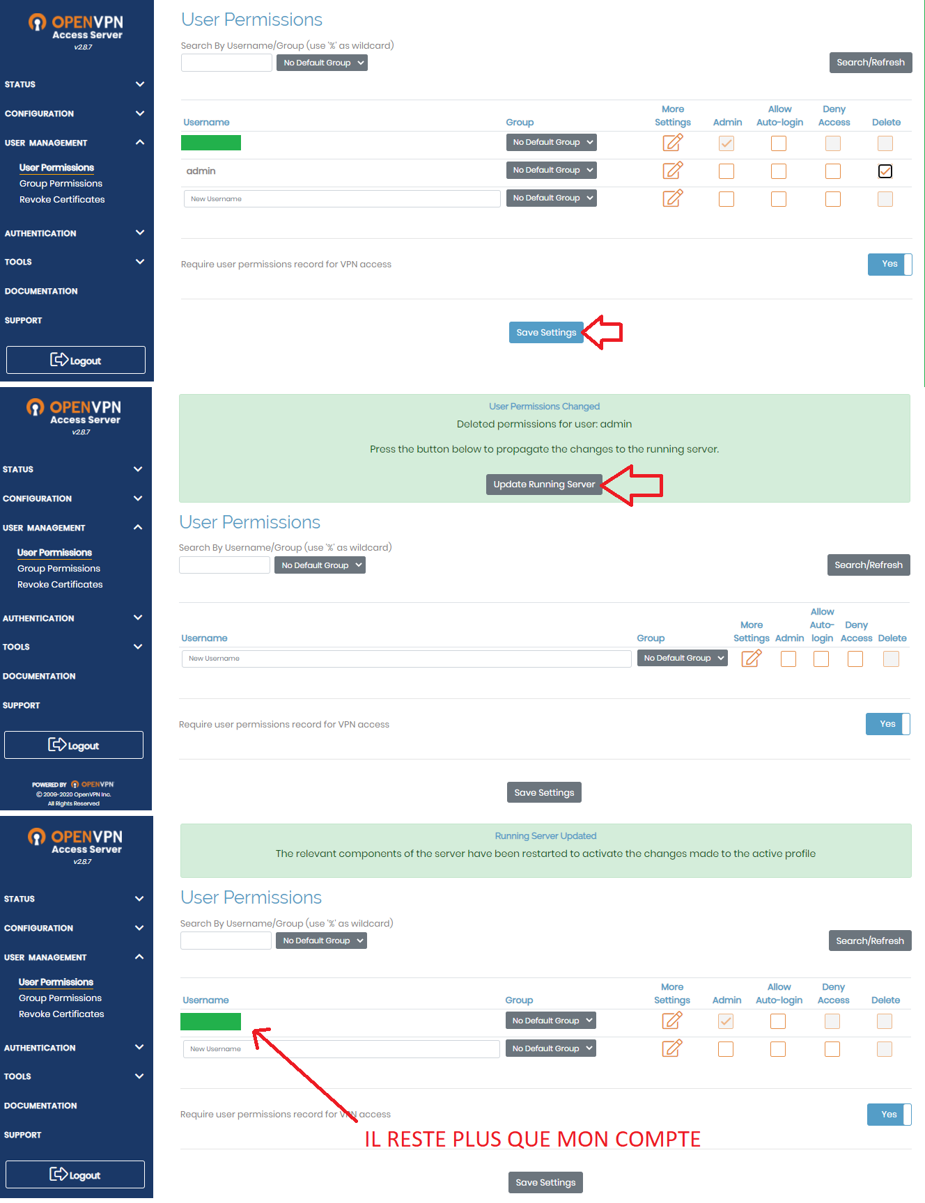

J'ai un soucis, même si je supprime le compte Admin avec le compte secondaire que j'ai créer, celui-ci est toujours présent.
J'ai bien modifié la ligne en conséquence dans le fichier as.conf et les changements sont bien présent dans le fichier... (j'ai revérifié)
Pour une raison que j'ignore, ce compte admin réapparait, avez vous le même problème ?
La cinématique : Je me connecte avec mon compte secondaire, je delete le compte admin
Puis je fais un logout, je tape admin et password et hop, il est toujours là !!!
Comment faire pour m'en débarasser ??? d'ou vient le problème svp ?

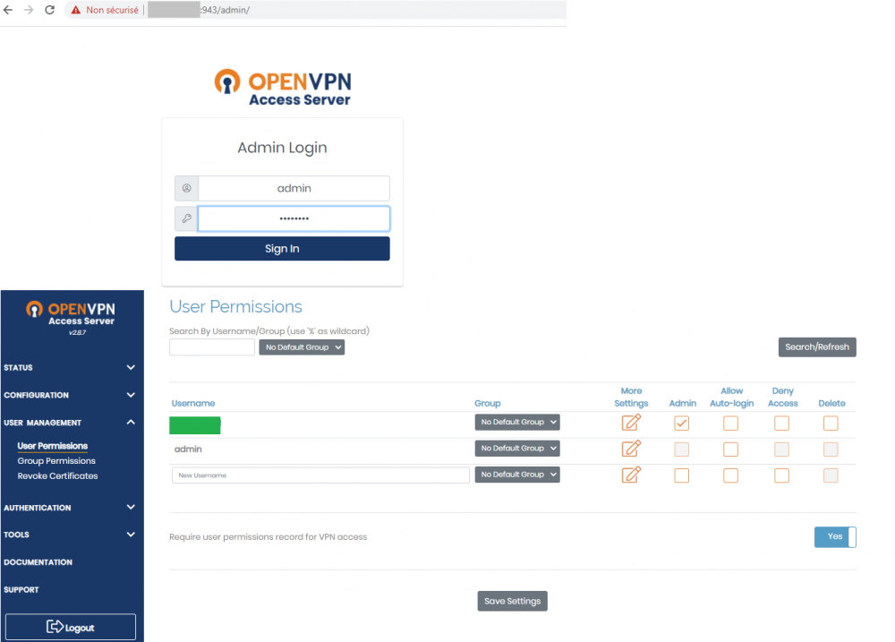

J'avais exactement fait cette démarche et après avoir relancer le connecteur, j'étais toujours en mesure de me reconnecter en tant qu'admin avec le mot de passe password.
Peux-tu essayer de te connecter en admin avec password pour vérifier son comportement ? je pense qu'il va accepter et le compte admin réapparaitre comme par magie.

Je me délogue, je me connect en admin avec password, et bim... je passe et je vois mon compte secondaire.
Quoi que je fasse, des l'instant ou je tente une connexion avec ce foutu compte, je passe et je le retrouve.

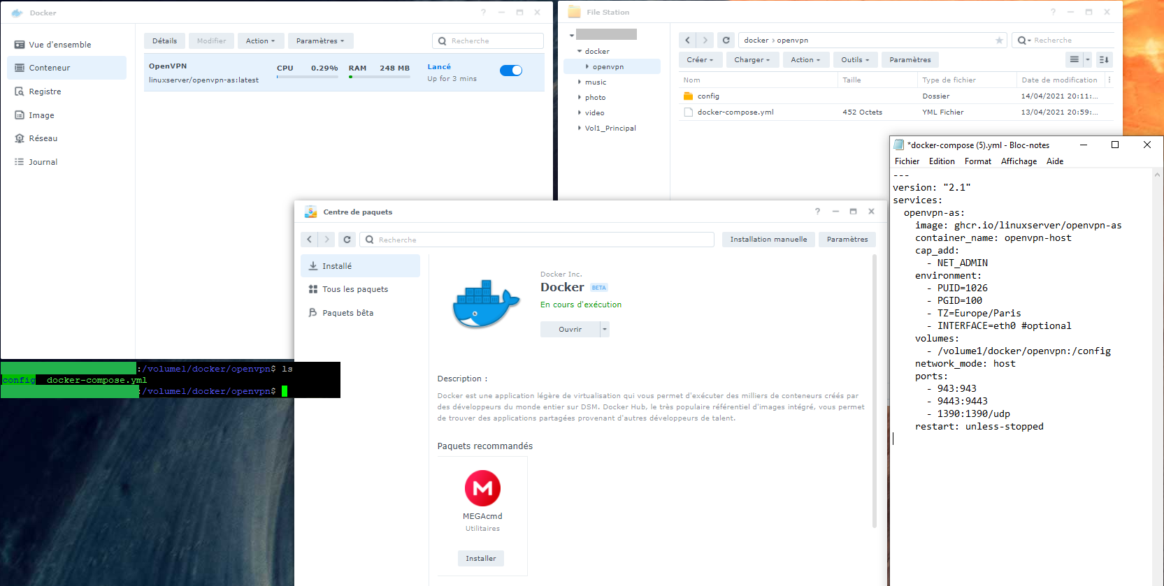

Je me demande si le problème ne vient pas des information du fichier dockercompose... j'ai mis volumes: - /volume1/docker/openvpn-as:/config
D'après ce que tu as mis il fallait mettre volumes: - /volume1/docker/openvpn-as/config:/config ??? c'est bien çà ?

Sur le screen au dessus, le dossier pointé est docker/heimdall ?!
@EVOTk L'image est tirée de mon tutoriel Docker à titre d'illustration je pense. 😉
@EVOTk  L'image de docker est repris d'autre chose... mais j'ai rien mis à ce niveau là, ce qui est normal car je comprends que DockerCompose le fait automatiquement.
@.Shad.  Oui, bien vu, c'était ton image

il y a 23 minutes, Elrick a dit :
Ce n'est pas normal. Même s'il est créer en compose, les volumes s'affichent ( je viens de vérifier ).
il y a 1 minute, EVOTk a dit :
Je confirme, il affiche même les volumes hors dossiers partagés (dans /).
Suite à pris en main à distance avec .Shad. une mauvaise compréhension concernant le fonctionnement de Docker serait à l'origine de ce bug.
Je pensais que la ligne de commande télécharger uniquement les sources et c'est effectivement ce que j'observais quand je lançais cette la commande docker-compose up -d.
Du coup, j'utilisais la ligne de commande pour jouer Docker-Compose, puis j'installer le contener via l'interface graphique de Docker alors que Docker-compose faisait également cette action en parallèle, c'est surement ce qui a générer ce bug..
