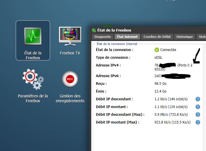

J'ai vérifié que mon adresse IP sur mon compte free était bien la même que sur mon compte synology.me

@Aller_retour

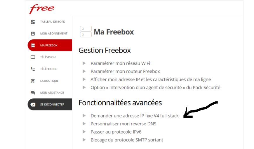

Vérifie que ton IP est toujours fullstack (tous les ports sont disponibles). Si ce n'est pas le cas sur l'espace espace membre  ci-dessus dans mafreebox ou mon abonnement il est proposé de passer fullstack.
Edit : Ici

sur mon tableau, je ne vois pas la même chose que toi :

il y a 3 minutes, Aller_retour a dit :

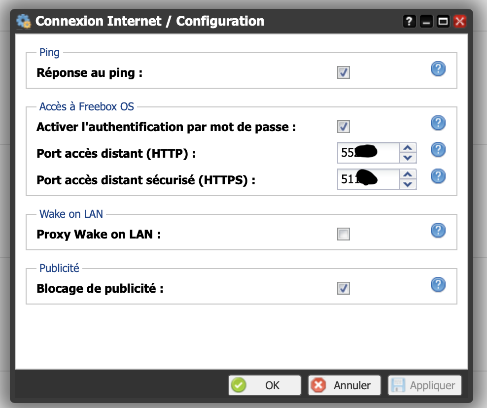

Pour être certain regarde dans freeboxOS (http://mafreebox.freebox.fr/ ) . Vérifie que tu as bien cela :

Pour valider l’accès distant de la box,
Il est également possible d'installer l'appli freebox sur un mobile ou tablette.

La bonne adresse https://xxxx.freeboxos.fr:51yyyy , je remplace les yyy par mon adresse IP ?
Pour ce connecter à distance c'est https://X.X.X.X:YYYY   X.X.X.X adresse IP Publique   YYYY port utilisé pour l'accès à distance selon la configuration de la FREEBOX.
On peut remplacer l'adresse publique par un nom de domaine fourni par free ou autre.
Et bien sûr la case doit  être cochée, elle ne l'est pas par défaut.

oui, l'adresse IP est la même et les ports sont ouverts de 0 à 65535
